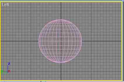

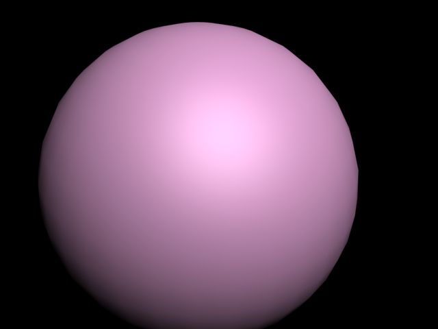

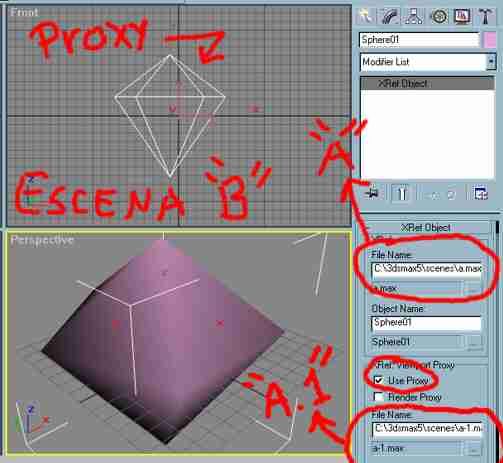

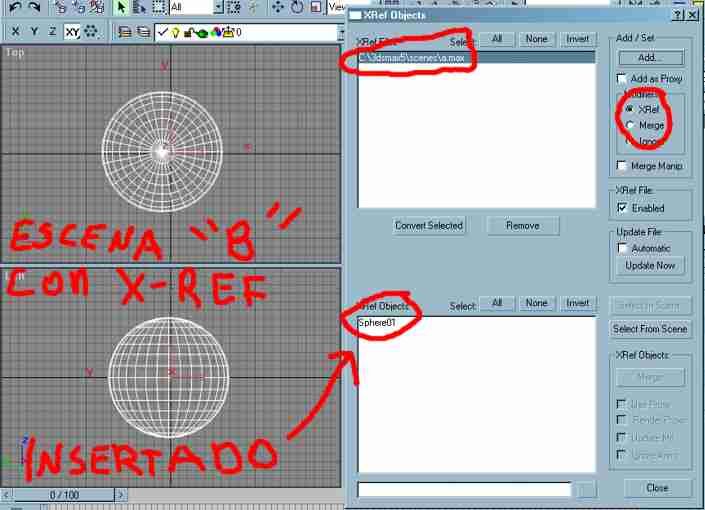

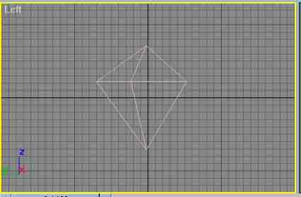

    Ok, continuamos con el mismo ejemplo que dio Askelmar, quiero trabajar con un terreno que tiene 500.000 polígonos, esto lo hago en una archivo que voy a llamar a, luego salvo a con otro nombre y el pongo a.1, en ese archivo a.1, empiezo a reducir los polígonos, bien sea eliminando el MeshSmooth o haciendo un simple plano que debe tener las mismas dimensiones del terreno (largo por ancho por alto), por ejemplo, puedo hacer un plano que tenga la misma área cuadrada que el terreno original y luego pongo conos de la misma altura donde van las colinas. Es muy importante que sea los más aproximado a las medidas reales y que tenga el mismo punto de origen y el pivot en el mismo lugar. Obviamente luego que ya he hecho mi objeto proxy, borro el modelo con altos polígonos y tengo entonces dos archivos a que es el modelo que se va a renderizar y a.1 que es el proxy con muy pocos polígonos. Entonces, creo un archivo que se va a llamar b, es donde voy a llamar las referencias de todos los objetos o escenas. Cuando le doy a representar un Xref me pide la ubicación del archivo, escojo a y listo, luego selecciono el objeto de Xref para que se active sus propiedades en el panel de modificar y en el panel de Xref-viewport proxy, selecciono usar proxy y paso a ubicar donde se encuentra el archivo de proxy y selecciono a.1 y listo en los visores ahora muestra el objeto proxy que tiene pocos polígonos y cuando renderizo se ve el objeto con altos polígonos o como lo llamamos a. Lo mismo haces para todo, por supuesto que lleva un poco más de trabajo preparar las escenas, pero te ahorra un montón de memoria gráfica a la hora de moverse por grandes escenas. Siempre hay que estar seguro que tanto el objeto a como a.1 tienen las mismas coordenadas y punto de pivote, si no, cuando renderices la escena te saldrán movido los objetos.
    Ojo, los objetos Xref no pueden ser modificados una vez que han sido representados en su escena, deben modificarlos en los archivos originales. Espero no haberme enredado con la explicación, aquí unas imágenes para que se orienten. Saludos.

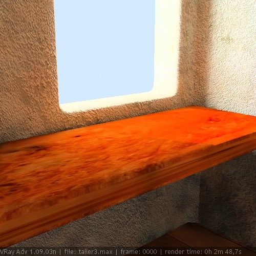

    Comprobado, proxy+ Vray+Photon si funciona y para muestra un botón. Carpetano. ¿Qué comemos por estos lados del charco? Pues me he devorado este foro como no tienes idea, más bien las gracias se las doy a ustedes, de los que he aprendido bastante. Aunque como bien dices pura teoría.
    No se vale criticar, texturas e iluminación, lo hice solo para probar los Photones ok. En la primera imagen está la escena sola, le hice su cálculo de fotones y lo guardé. La segunda imagen con sus proxys, aunque volví a recalcular el mapa de Photones, me di cuenta que no afectaba mucho. Esta imagen es sin el recálculo de Photones, o sea cargue al archivo de Photones de la primera imagen y me gustó más así, ya que, se aclaró la imagen, en cambio con el recálculo se oscurecía un poco, sería bueno que el guardián de la luz (Dideje) explicara si esto es verdad o solo me pasa a mí. Saludos.
