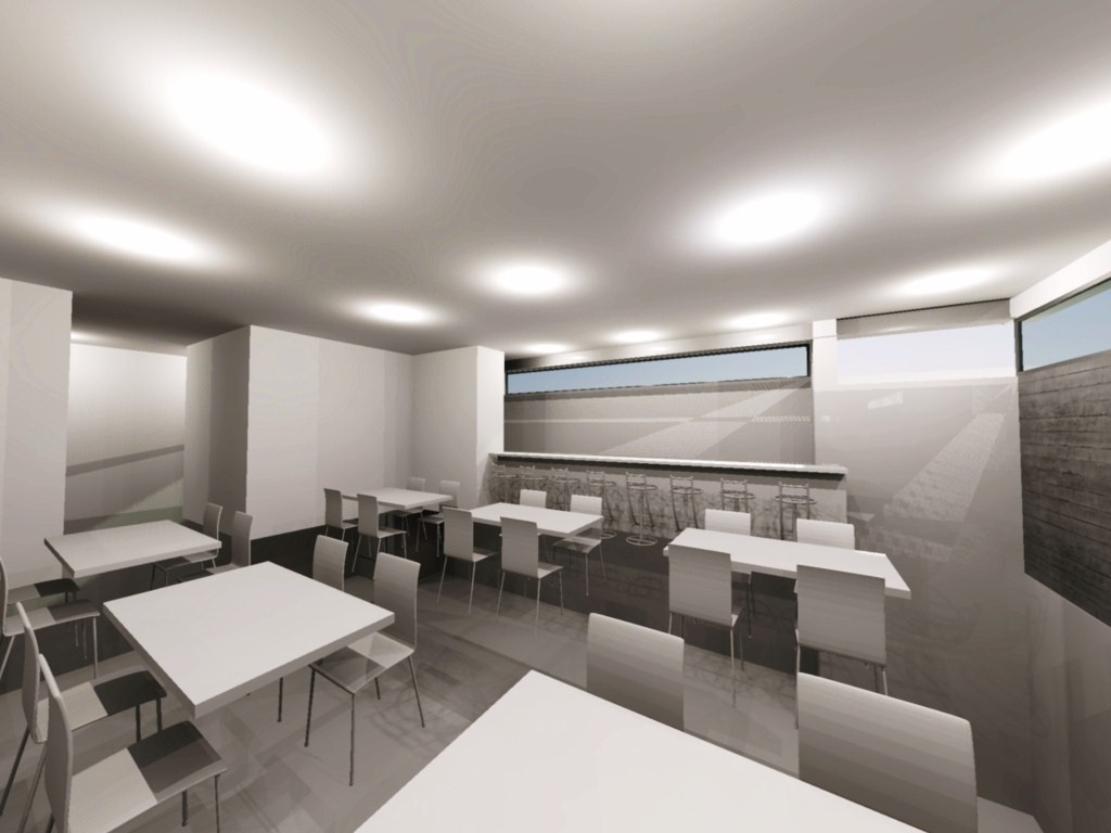

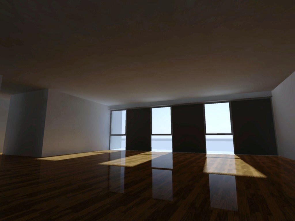

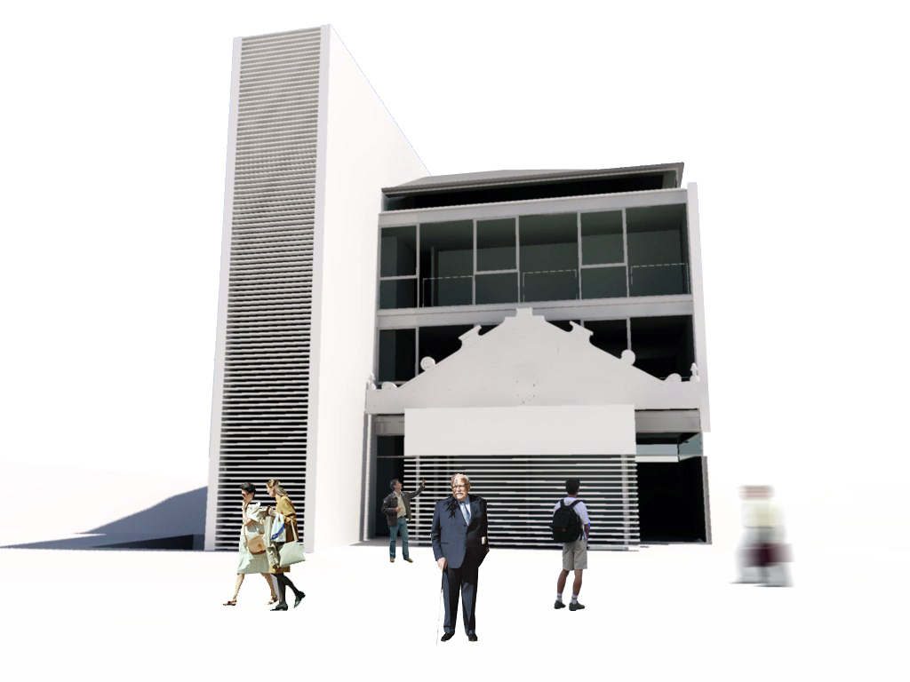

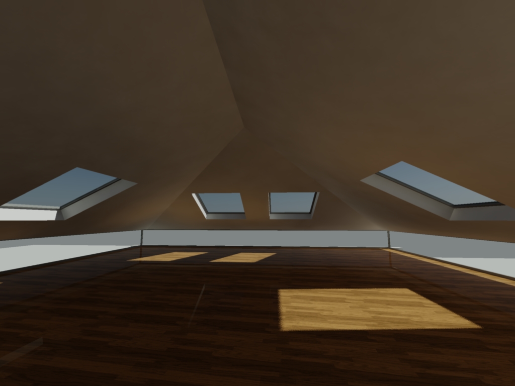

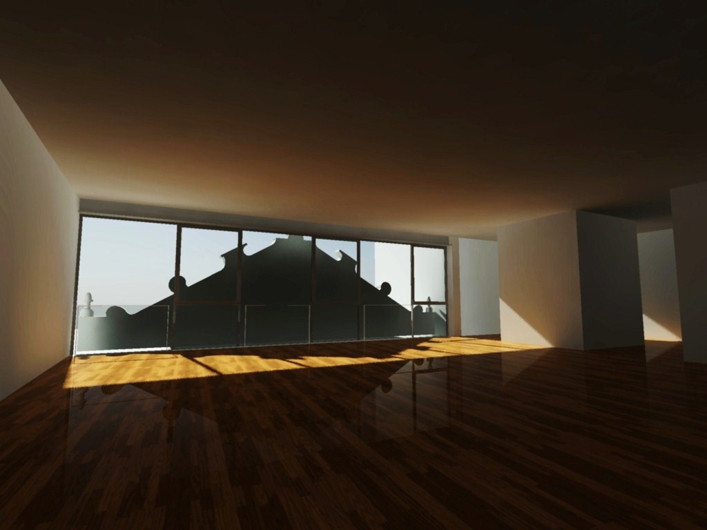

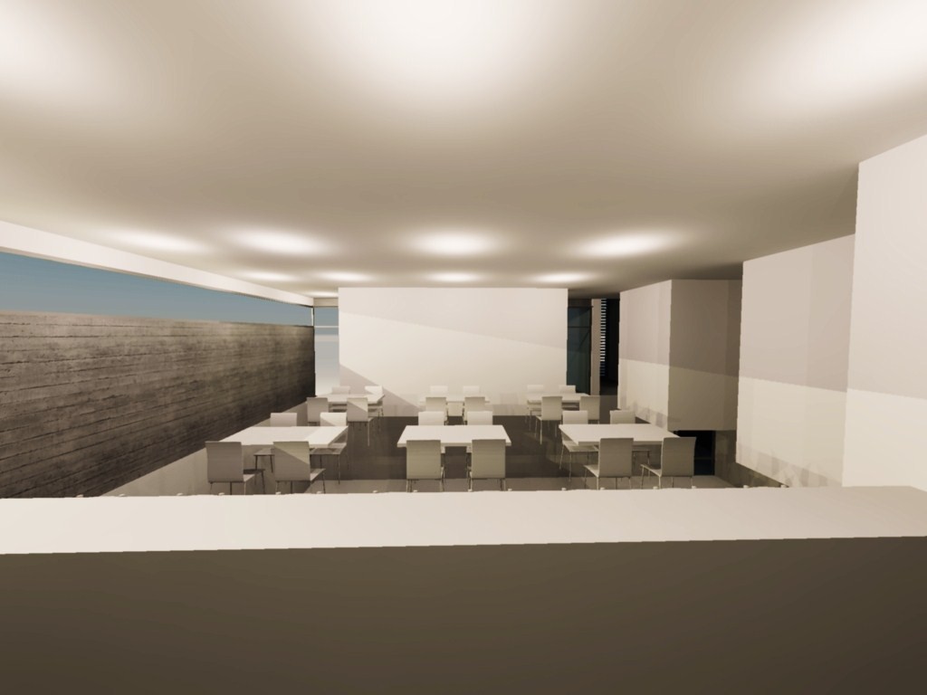

    Ahí os dejo unas pequeñas infografías que tuve que hacer para un concurso. No son gran cosa. No necesito hiperrealismo. Lo que pasa es que una vez que te metes en el mundo este cada vez quieres más, es un vicio.
    Creo que en alguna de estas imágenes se puede ver bien el problema de los renders de interiores.
    Con el actual AutoCAD la iluminación a avanzado bastante, pero aún no la domino, por eso os pregunto.
    Con la iluminación indirecta (no sé si es esa la que llamáis g, i.) gana en luminosidad la imagen, pero el render se hace muchísimo más lento, y el resultado es casi igual que, si no le aplicas iluminación indirecta y luego en el Adobe Photoshop modificas brillo y contraste.
    Supongo que hay unos cuantos parámetros dentro de la luz que hay que modificar, pero no sé cuales serán. Un saludo y gracias.
    (A ver si se ven bien los enlaces, que no domino esto tampoco,)Clic en la imagen para ver su versión completa.

    Pues están muy bien, se alcanza a ver el ruido por falta del GI (manejo de fotones en la escena), si activas esta herramienta ganara un poco más la imagen, un saludo.
    Los limites de mi expresion son los limites de mi universo... ct..
    http://alfastudioarquitectura.com/
