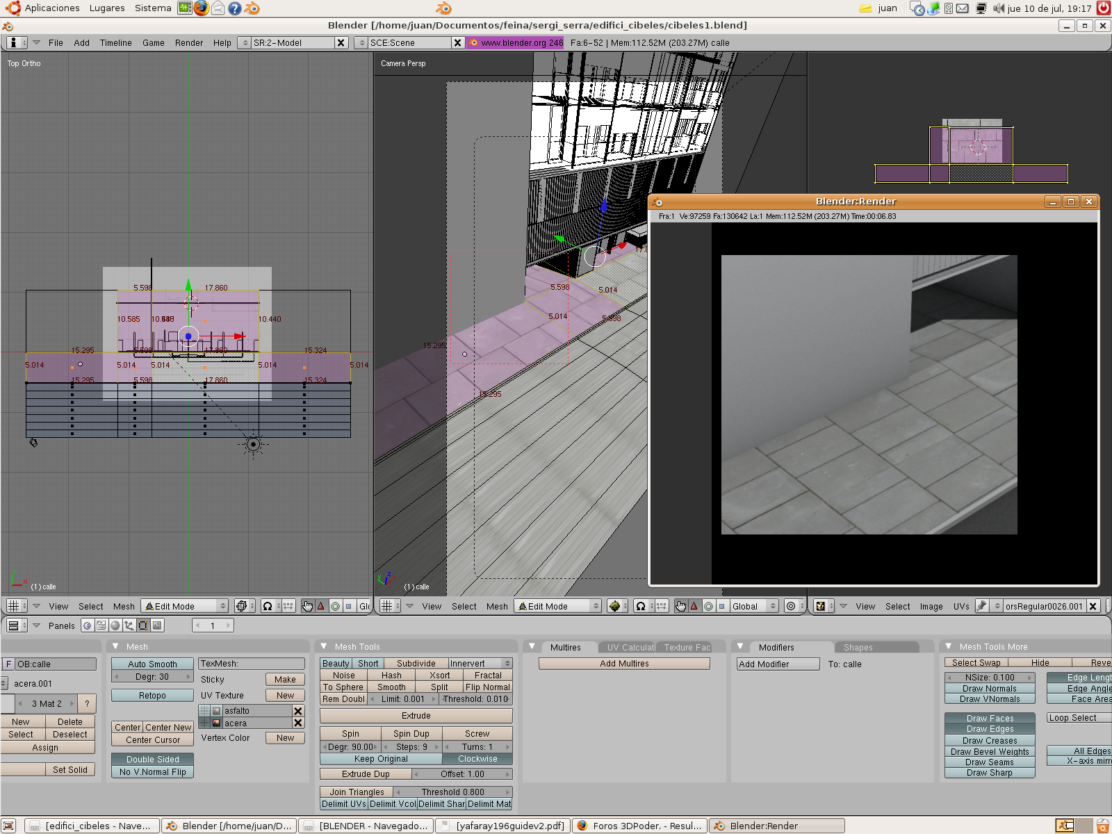

    Por que leches no me renderiza lo mismo que controlo-veo en el visor mediante el Unwrap? Y va otra. Puedo tener varios UV texture aplicados a un solo objeto como es el caso? Es que como veo que solamente uno ellos puede ser el activo o renderizable, no le acabo de ver el sentido. En este caso, tengo un objeto calle con varios materiales, acera, asfalto, bordillo, y debería conseguir tener cada material en coordenadas UV para su exportación a otro motor de render, como alguien de por aquí una vez me sugirió. Gracias como siempre, y un saludo.

    No, no, que va, son parámetros que no suelo mover, además no tiene pinta de repetición sino de que parece que está la textura girada, en fin, gracias de todos modos, a seguir probando suerte.

    A veces la mejor respuesta la tiene uno mismo, cachis la mar. Se trataba de cambiar, en Map Input, los parámetros X e Y, intercambiándolos.
