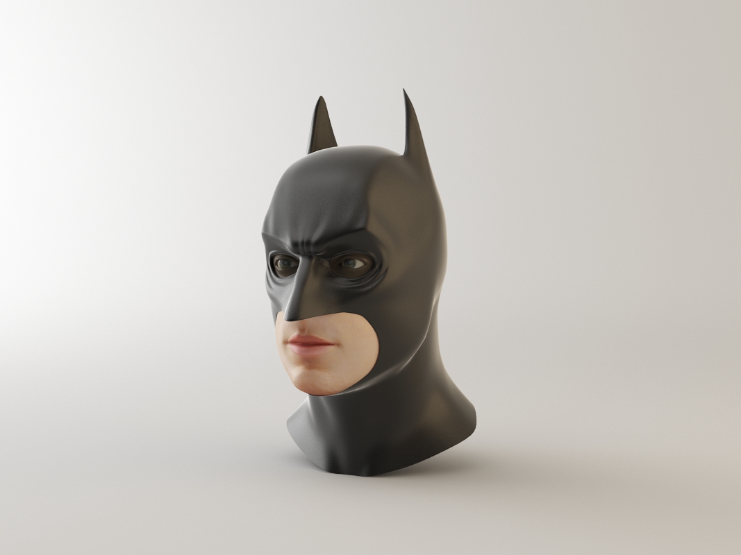

    Hola amigos, tengo un poco de lío, a ver si me ayudáis, adquirido un buen nivel de modelado en 3dsmax, y me gustaría a mis personajes, darles más detalle en ZBrush, he visto tutoriales y todos lo explican desde cero, partiendo de Zspheres, cosa que me interesa poco, porque según tengo entendido, que alguien me corrija, pero hacer así trabajos no sirve de nada, porque se añae tan nivel de detalle que no puedes exportar ese modelo en 3dsmax, que lo suyo es hacer una Maya sencilla en 3dsmax, y después llevartela a ZBrush y hacerle detalles, pero sin pasarse, para porterior exportar los normal y Bump al max y aplicárselos al modelo, según he oído así se hace profesionalmente, que alguien me corrija por que tampoco estoy muy seguro, y como empezar con un tutorial para hacer los normal y Bump para pasarlos al max, os dejo una imagen del modelo que me gustaría detallar algunas cosas, chao.

    Pero puedes crear modelos enteramente en ZBrush desde Z-sphere y del mismo modo, exportar a 3ds Max.

    Hombre, si sabes modelar en 3ds Max (o en cualquier otro software) a la antigua usanza, puedes hacer la base y esculpirla en ZBrush.
    Aunque depende del modelo. Hay muchas cosas para las que puedes hacer una buena base partindo de Zspheres. Las Zspheres, realmente crean una malla lowpoly. Que de ahí salga una malla que no se pueda manejar en 3dsmax es cosa del nivel de subdivisiones que le pongas.
    De todos modos, la malla que se exporta a max, no suele ser la de mayor densidad, sino uno de los niveles más bajos de subdivisión. El detalle de la malla de alta definición se proyecta en la baja con los Normal Maps o mapas de desplazamiento.
    Como digo, para algunas cosas, las Zspheres no son el mejor método, para otras es lo más rápido y, además, como luego puedes corregir la topología, tiene muchas posibilidades.
