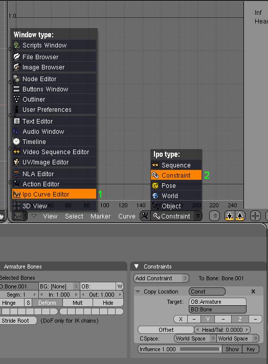

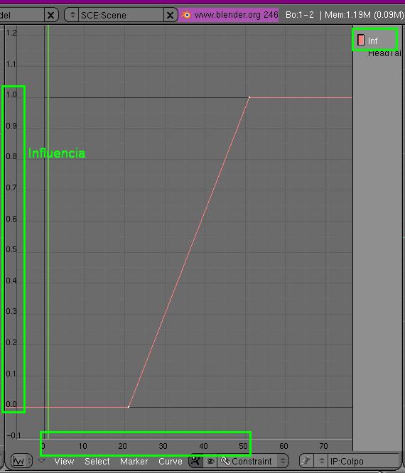

    Se me ocurre que puede ser así: Cre un constraint copy location, y en la ventana de ipo curve seleccione el ipo type constraint, luego del constraint seleccione la propiedad inf equivalente a la influencia, y ya con eso puedes controlar la influencia del bone a lo largo de la animación.
    Para que crees las keys en la ipo curve, primero selecciona la propiedad inf, y luego mantén sostenido control y con el click izquierdo le das en dos puntos diferentes a la ventana ipo y se crearan los dos puntos, luego ya tu resol verás cómo ajustarlo con las propiedades en cada punto (tipea n para que salgan las propiedades del punto que selecciones), espero que sea lo que necesitas, y bienvenido al mundo Blender.
