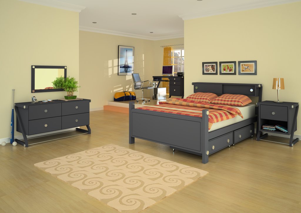

    Hola muy buenas este es mi último trabajo, un dormitorio con zona para el escritorio. Lo que he buscado es mejorar sobre todo es la iluminación.
    Cualquier crítica es buen recibida.
    Software: 3ds Max 2008 + Vray 1.5 service pack 1 + Gimp.
    Espero que les guste. Un saludo.
    (Edito y adjunto la nueva imagen con los retoques nuevos que he realizado gracias a los consejos de foreros).
    Miniaturas adjuntas Miniaturas adjuntas habitacion 2volumenesFINAL.jpg   habitacion 2volumenes NUEVA.jpg

    Pues se ve bastante bien, yo diría que está muy correcta, lo único que te puedo decir es que no me gusta mucho como ha quedado la cortina del fondo.
    Por lo demás: chulísimo me parece. Saludos.

    Mi crítica, como siempre, es una opinión subjetiva, no soy decoradora. Siento discrepar con la anterior opinión, no me gusta la decoración que has empleado para llenar el espacio, veo poca uniformidad en cuanto a ocupación del sitio, veo que en el hueco donde va el despacho, hay saturación encima de la tarima de la ventana, (que no sé a santo de que está ahí) pero bueno, esta, y sin embargo, en el resto de la habitación no hay nada. Los muebles del dormitorio, para mí gusto son feísimos, lo siento, pero lo tenía que decir, ni el diseño, ni el color. El mueble tocador o lo que sea, no le encuentro sentido al espejo, esta bajo, ¿viven enanitos en esa habitación? Esto es para empezar, creo que hay más cosas, como, por ejemplo, la cortina amarilla, perdona mi franqueza, pero es tremenda, bueno, espero que no te haya sentado mal la crítica, espero.
    En cuanto a la iluminación, no creo que sea correcta y creo que esto te lo podrían explicar mejor que yo otros, no soy experta para nada en ello, pero yo veo algo mal y no sé explicar bien que es.

    Gracias por las opiniones, en el tema decoración no me meto (tampoco soy decorador, no me compraría esos muebles), se supone que es un dormitorio joven, todos los muebles y la distribución son de una imagen de una revista de interiorismo y tampoco va a ser todo ultra diseños ultra modernos de habitaciones, hay cosas más normales como esta, hay que entenderlo.
    El espejo si que puede esta bajo la verdad, y la cortina, pues a mayor resolución (3500 por 2900) si que gana bastante y se aprecia bastante bien los detalles, aun así, no es nada bonita.
    El tema por el que hice esta imagen es por la iluminación, la cual intente calcar de la fotografía, incluso el ángulo con el que pega el sol es el mismo. También hay que tener en cuenta que es mi segundo interior. Gracias por las opiniones.

    Hey Sion, gracias por entender mi crítica. Sí, entiendo lo que dices de los muebles y el super diseño. Aún y todo no me encaja, si se supone que es un diseño juvenil, ese tocador, esos cuadros que has puesto encima de la cama y tal no sé, yo es que cambiaría todo de arriba a abajo.
    Incluso el color de la pared.
    En cuanto a la iluminación yo creo que algo falla, la iluminación que entra de la ventana, parece la de una lámpara y en general veo que no hay sombras, un poco plana la imagen, no sé, a ver qué dicen los expertos.

    Concuerdo con Cristina totalmente, fíjate que prácticamente está todo igual de iluminado, sin contrastes, muy plano. En tu imagen se tiene que entender cual es la luz principal, y aquí eso no se ve. En lo demás no me meto, pero en lo de la iluminación deberías darle unas cuantas vueltas. Ánimos y un saludo.

    Yo estoy de acuerdo con vosotros en que no hay muchas sombras en la escena. Pero es que no sé qué hacer pues, porque está iluminada con una única luz una Target Direct haciendo de sol y el correspondiente environment azulado del cielo, la habitación tiene 3 ventanas y entra luz a raudales.
    Cristina en serio, los muebles son esos por que los he sacado de una revista que yo no tengo nada que ver con ellos ni con la habitación en sí, simplemente es un ejercicio de iluminación para que me sirva de aprendizaje.
    Bueno voy a probar algunas configuraciones más. Gracias por los comentarios y un saludo.

    Sion, yo en el exterior, ya que andas con el Vray, pondría una Vray Sun.
    Ya lo ize, pero no me gusta cómo queda, pienso que el Vray Sun es mejor para exteriores, para interiores no se aprecia.
    Si pongo un Vray Sun con la inclinación que tiene en esta escena la luz, la iluminación me sale muy amarillenta. Gracias y un saludo.

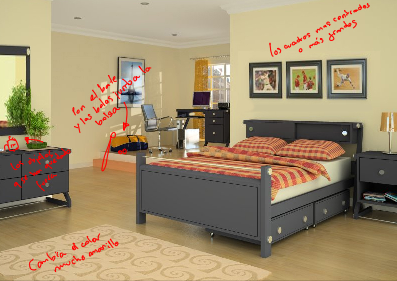

    Te ha quedado bien salvo ahí falta más vida sobre luz, yo pondría plano de luces en todas las ventanas o sea las entradas de luces exterior y uno en el techo muy suave y así cambia la luz interior ya que ahí las lámparas del techo están apagadas según veo yo y parecería que estuviera encendidas para iluminar todo iqual y poco sombreado. Sobre Vray Sun como decía el otro no hace falta, ajusta más el instance al sol que tienes y estaría bien, si quieres para mejorar la iluminación se podría fakear un plano más en el suelo hacía arriba donde choca la luz del sol para que rebote, me ha gustado el trabajo que has hecho con el suelo, los muebles y cama creo que debería tener más reflejo y glossines, bueno espero que te ayude a mejorar. Un saludo.

    Yo creo que eso de poner el plano y tal es muy manual, teniendo el Vray Sun y la iluminación indirecta, sobra, creo que es complicarse más de la cuenta. Yo miraría los hilos completísimos que hay sobre iluminación con Vray que hay por aquí, creo que te resolvería muy bien la cuestión.
    Bueno, sobre si queda amarillenta la luz, creo yo (no soy experta en iluminación, ni en nada) por eso digo que creo, que la iluminación cuanto más cenital, más amarilla y el Vray Sun precisamente se diseña para emular la luz del sol, creo que es para poner en el exterior precisamente, aun cuando tu estés haciendo una fotografía del interior, hay una luz que viene del exterior y ésta es precisamente del sol-sun.

    Yo pondría plano de luces en todas las ventanas o sea las entradas de luces exterior y uno en el techo muy suave.
    Sin duda esta es la iluminación de la que partiría para esta imagen. Luego siempre puedes añadir algún matiz.
    La decoración está claro que no mola y el espejo es un cantazo. Me da la impresión de que has tirado de librería sin criterio alguno. Técnicamente te falta, pero creo que te faltan cosas más importantes que la técnica. 3 consejos:
    Colores. Igual que la luz tiene que haber un juego de colores. Selecciona bien los colores, sb todo de las zonas que más ocupan como paredes y suelos.
    Composición y encuadre. Ojea la imagen que te adjunto. No es que sea el mejor encuadre, pero me parece más armónico. La composición de la imagen es un tema crucial. Miratelo.
    Aspecto narrativo. Todo lo anterior no viene sino a reforzar este último aspecto, hay que contar una historia para decorar, para iluminar, para los colores, para el encuadre. Imagínate que es la habitación de un colega que le mola el deporte, es por la tarde, acaba de llegar del entreno, le gusta el azul ponle cara y personalidad a tus imágenes y verás cómo ganan.

    Qué tal Sion, me parece un trabajo bastante interesante, pero te marco las cosas que me quedaron picando. Para mí, y como ya te dijeron, la clave está en poner planos de luz Vray en las ventanas para emular el resplandor que se genera en la realidad alrededor de las ventanas que dan al exterior.
    Otro detalle, es la relación del piso con el color de la pared, se sumerje a toda la escena en casi una monotonía que, por lo menos a mí, me cansa muy rápidamente.
    El enfoque de la cámara tampoco me parece que aporte mucho a la composición, es como que de la forma en que está mostrado todo se vea una gran porción del piso vacía en primer plano.
    Y para terminar de marcar las cosas, a mi entender, principales, el escalón que se usa para salvar la diferencia de nivel entre la habitación y el escritorio esta tintado de un naranja medio extraño que realmente no tiene nada que ver con la escena, se te debe haber escapado. Saludos.

    Gracias a todos, por los tirones de orejas, estoy rehaciendo la imagen teniendo en cuenta todas las opiniones, en cuanto la tenga la cuelgo y me dais de nuevo opinión por favor, a ver si ahora acierto.
    Las luces Vray en las ventanas si que estaban colocadas, pero creo que no hace el efecto que me decís de resplandor por el tema del Color Mapping que lo tengo puesto en Hsv exponential y por lo tanto no salen colores muy iluminados.
    Bueno en un rato o si no mañana cuelgo la imagen modificada. Un saludo.

    No creo que tenga que ver el Color Mapping en este caso, para mí que tienes un multiplicador muy bajo en esos planos Vray (o comprueba que no estés apagados, me supo pasar muchas veces).

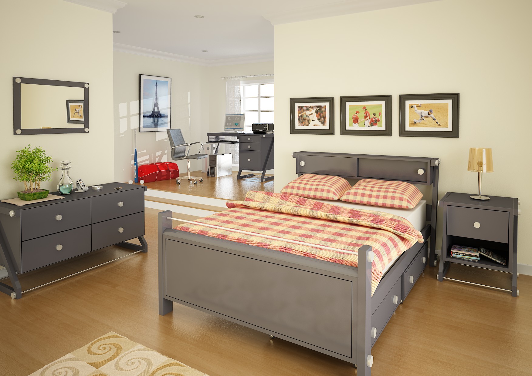

    Vaya, diecinueve, lo que hace un encuadre y tener en cuenta unos pequeños detalles, que cambio.

    Vamos a ver si ahora os gusta más, he tenido en cuenta todo lo que me habéis dicho o al menos eso espero. Voy con las correcciones que he echo, el espejo ahora está más alto, los cuadros de baseball ahora son más grandes y más altos, la impresora también estaba fuera de escala y ahora es más grande, la cortina tiene nuevo lok, el suelo tiene ahora un color más oscuro, el mobiliario tiene ahora algo de reflect y Glossy, la pared tiene un tono más claro que me parece también más real, también e modificado los escalones y los halógenos del techo ahora tiene otra textura.
    También he desplazado uno de los muros para cerrar un poco más la habitación.
    En el tema técnico, he suprimido una de las ventanas que estaba al pie de la cama para que no iluminase tanto y he eliminado la luz Vray de esa ventana.
    La luz Vray de al lado de la cama ahora está más pegada a la ventana y tiene mucha más intensidad (quizá le falte algo más).
    La luz Vray de la ventana en el escritorio lo mismo, ahora es más potente y está más pegada a la ventana.
    El Color Mapping lo he cambiado de Hsv exponential a exponential, y he bajado el dark multiplier y el bright multiplier.
    La iluminación indirecta sigue siendo la misma, Irradiance Map en primario y Light Caché en secundario.
    El ángulo de la cámara también es distinto, y algunos detalles más.
    A ver que os parece, yo pienso que ha mejorado sustancialmente y eso teniendo en cuenta que es, así como ha salido del render, sin retocar nada en Gimp (pasar por Photoshop) quizá baja un poco de brillo y dar contraste, un saludo.
    Posdata: perdón por no acentuar las palabras, pero es que, no sé cómo meter las tildes en este teclado sueco.
    Última edición por Sion; 11-07-2008 a las 16:47

    Amigos que os parece?

    Yo había escrito un comentario, pero ahora noto que nunca se cargó. Había dicho que hacía mucho que no veía tanta evolución junta en un mismo render en un lapso de tiempo como este. Por suerte las críticas fueron bienvenidas. Saludos.

    Me alegro mucho de que te haya gustado, ahora le meteré algo de chopeo a ver si lo consigo mejorar algo, lo que he notado es que cuando subo las imágenes al foro pierden algo de saturación los colores. Un saludo.

    Si señor. Esto es otra cosa.

    Hey tío. Mi enhorabuena, ha mejorado muchísimo la imagen. No sé tú, pero yo ya veo un trabajo con pies y cabeza. Todo lo que has cambiado me gusta. Muy bien lo de los cuadros, esa es un poco la idea de dar coherencia a la imagen. Parece que entendiste los conceptos y eso es genial.
    Técnicamente no soy un experto, así que, no te diré nada de eso. Sólo que la luz no me termina de convencer. Antes parecía por la tarde. Define bien que quieres transmitir con la luz y persíguelo. Improvisar no suele ser lo mejor para las luces. Esta gente seguro que te ayuda con la parte técnica.
    Te voy a comentar una cosa del color. La alfombra y el edredón no contrastan con el suelo y las paredes y hace que sólo se vean los muebles oscuros. Cambiales el color a algo más vivo. Algo que haga frente a los muebles para que no destaquen tanto. Un motivo más juvenil al edredón y a la alfombra fea esa seguro que le favorecen también.
    Otra cosa para aportar matices de color. El cromo lo veo un poco en exceso. Cambia el cenicero, por ejemplo, y aporta unos toques de color más. En el escritorio también faltan unos toques de detalle y color.
    Muy bien, muy bien. Ya hablamos de matices y no de fallos generales.

    Muchas gracias a todos los que habéis publicado aquí y os habéis interesado, me habéis ayudado mucho, esta imagen la ajustare algo más y la guardare para mí portfolio que aún está muy escasito.
    Ahora voy a publicar otra imagen en otro hilo distinto para que me la pongáis a caldo. Un saludo a todos.
