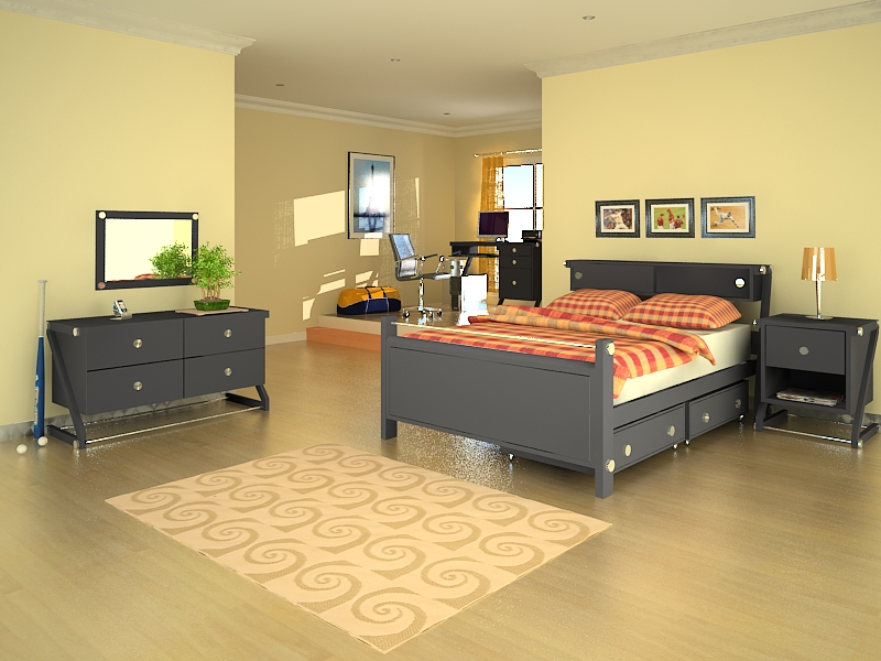

    Problema con tonos blancos en un interior
    Pues no consigo que me salga correctamente el blanco del techo ni el de los rodapiés en vez de salir blanco o casi blanco sale un tono grisáceo que afea mucho, en cambio todo lo demás de la escena que es blanco sale a la perfección objetos, etc.
    El software es 3ds Max y Vray 1.5 service pack 1.
    Estoy haciéndolo con Irradiance Map y Ligth cache. Un saludo.

    Ok aquí está la imagen.
Nombre: habitacion 2volumenes13variante06+.jpg
Visitas: 180
Tamaño: 296.7 KB

    También tengo otra duda, no logro quitar los puntos que se forman en el suelo, es un reflect Glossy. Un saludo.

    Sobre el color del techo, se ha hablado mil veces acerca del tema, se trata del color bleding o fuga de color, la manera más rápida y fácil de solucionarlo, bajo mi punto de vista, es hacer uso del material override de Vray, que te permite especificar características concretas a diversos aspectos de un material, uno de ellos la iluminación global. En dicha pestaña puedes darle al material suelo un color blanco y santaspascuas. Un saludo.

    Voy a probar como me has dicho, a ver si me funciona. Gracias un saludo.

    Muchas gracias, le he colocado un overridemat tanto al suelo como a las paredes con el color del techo en la pestaña de GI y ya no se me tinta el techo ni el rodapié y salen blancos como yo quiero. Gracias Joan.

    Otra pregunta, lo del suelo que haríais para que no salies es efecto granulado en el reflejo. Es suelo es tiene Bump y el Bump también metido en reflect, y luego efecto Glossy al 0,77.
    He probado todo, ahora mismo con las subdivisiones del reflect a 15, y sigue saliendo el granito en los reflejos fuertes. Un saludo.

    Pues probaría a bajar el Bump o incluso eliminarlo, ya que, con esa luz tangencial siempre te saldrá ese efecto. Bueno, o que el Bump sea más bien teniendo en cuenta las juntas entre tablas, no tipo noise. Ves probando porque cada escena tiene su aquél. Un saludo.
