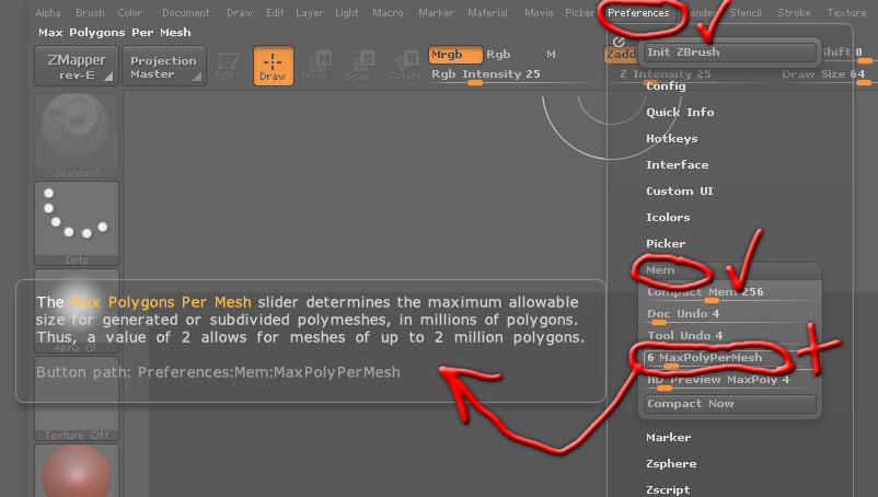

    Prueba aumentando esta opción, pero ten mucho cuidado, subdividr arriba de cierto número provoca vértigo, yo no sé de hardware, pero mi ordenador se muere si me paso de cierto número, generalmente trabajo en 1,5 millones de polígonos, si necesito más lo que hago es dividir el objeto previamente en 3dsmax y trabajarlo por partes, aunque vamos me da miedo trabajar con demasiados polígonos, el-los programas tienden a colgarse con más fercuencia y los archivos también suelen fallar, pero vamos, prueba a ver qué tal.
Nombre: mas_poligonos.jpg
Visitas: 2506
Tamaño: 86.1 KB
