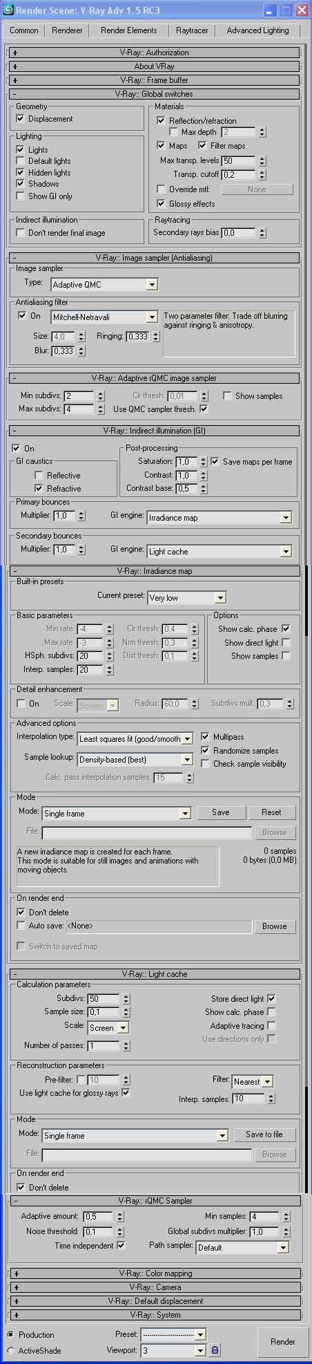

    Tengo un inconveniente bastante grande, empecé a hacer renders hace unos meses y con el Scanline render iba todo bastante bien.
    Hasta que baje el Vray, agregue materiales Vray a mi escena, Vray Fur para el pasto, Vray displacement para unas tejas, Vray Physical Cam, etc.
    El asunto es que cuando termine de hacer la escena, le di a render con algunas configuraciones, livianas digamos. 3ds Max se cerro a las 20 HS de render aproximadamente, supongo yo que por falta de RAM.
    Entonces tengo aquí dos cosas a solucionar, los tiempos de render (estimo yo que el render hubiera tardado unas 10 horas más), y que no se cierre el 3ds.
    Si alguien puede ayudarme para mejorar esta situación, se lo agradecería enormemente. Adjunto las características de mi PC, y un (*.jpg) con las configuraciones de Vray al momento de render.

    En el adjunto pueden ver las configuraciones de Vray, los submenús que no están desplegados es porque sus configuraciones no fueron cambiadas.

    En esa configuración, prácticamente no has configurado nada. Conoces el motor de render? Deberías hacer más tutoriales.
    Ni siquiera has activado el GI environment, ni tocado las subdivisiones ni nada.
    Y ya quieres meter displacement, Fur?
    Empieza por lo básico, y luego cuando domines el motor de render, y aprendas a optimizarlo, piensa en gastanrte el dinero en una máquina más rápida, aunque si estas ansioso por renovar máquina:
    Quad Core Q6600 o Q9300 + 4 Gb de RAM.

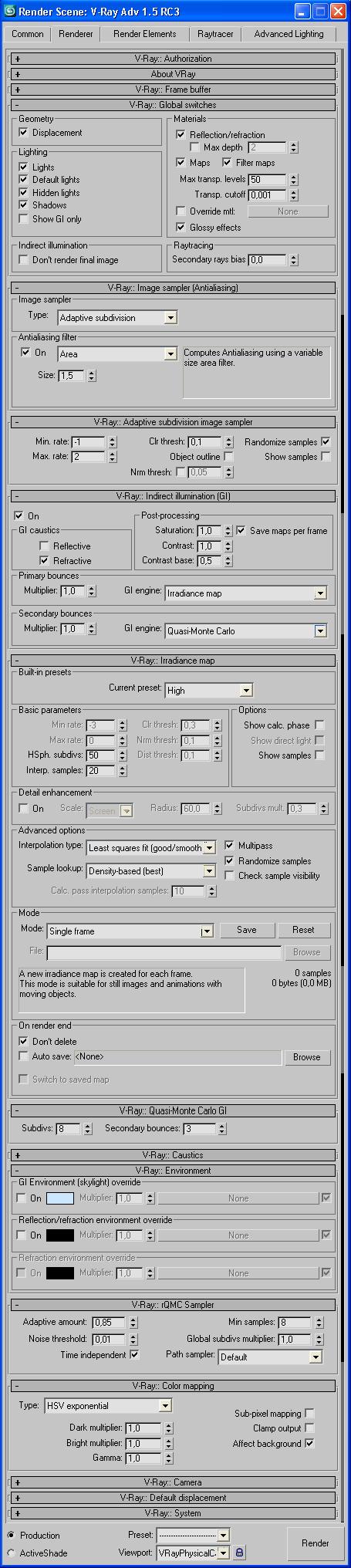

    No, la imagen es incorrecta, me acabo de dar cuenta de que no hice save antes de renderizar, de modo que cuando volví a abrir el programa, no se guardaron los setups del Vray. En breve adhiero la configuración que en realidad use yo.
    Jun 2008
    32
    Falta de capacidad
    Esta es la configuración que en realidad use. Que opinan ahora? Edito: perdón por el double mensajes.

    Con 448 Mb de Ram mal vamos como quieras usar displacement, por no decir VrayFur. El 3ds Max a solas se merienda la Ram que da gusto, si aún encima usas Vray para render, mucho más todavía.
    Usuario Novato
    Apr 2006
    14
    Falta de capacidad
    Yo diría que el problema es por falta de RAM. Ya que Vray, y sobre todo las versiones rc, requieren de mucha memoria al momento de renderizar, claro está que eso también depende de la complejidad de la escena. Pero asumo que en tu caso la escena es +- Compleja, lo digo por lo de Vray Fur, que consume más que el Vray displacement.
    Lo ideal en Ram sería de 1 Gb en adelante. Saludos.

    Al margen del evidente problema de Ram, respecto a los settings: Te recomiendo probar: El a, -1, 2. El randomized Quasi Monte Carlo adaptative amount: 0,7 o 0,8.
