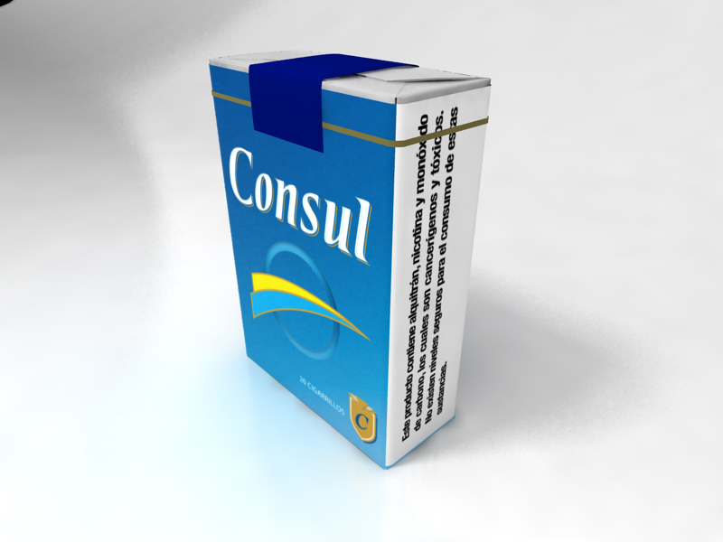

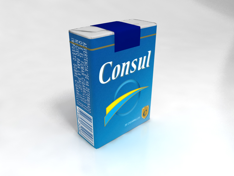

    Gracias, por sus respuestas, les voy a colocar el modelo que les comente donde quiero colocar ese papel celofán que las envuelve. Saludos.
    Michael.

    Para que quede bien, te aconsejo que ilumines con un HDRI, o si no que crees un entorno, de lo contrario no se reflejara nada y nunca quedará bien.
    Posdata: con bevelizar me refería a que le redondearas las esquinas no sé cómo se llama eso en 3dsmax, yo lo conozco como bevel.

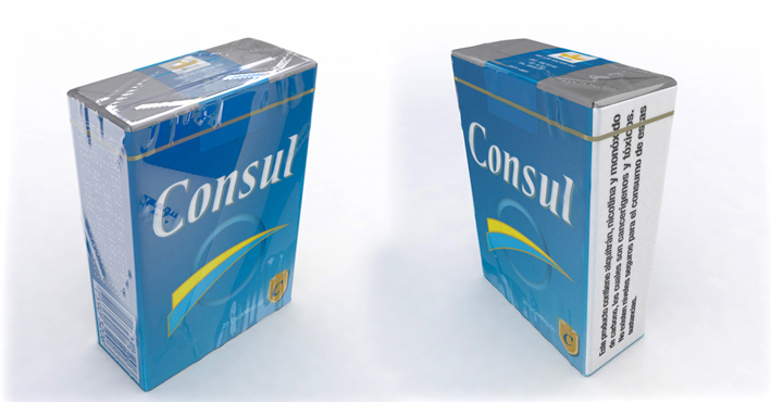

    Buenas gente espero estés bien no había podido volver por el trabajo que tengo, pero ya he logrado algo con rtespecto al tema, le s voy a colgar unas imágenes para que vean el avance que he tenido.
    Espero por sus críticas. Saludos.
    Michael Vázquez.
