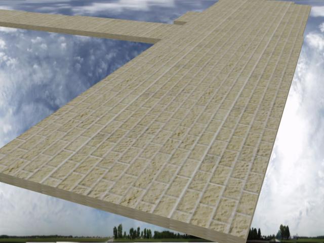

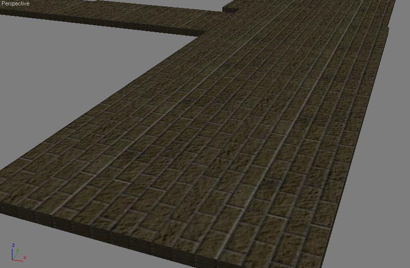

    Tengo un inconveniente, no sé si esto es normal, pero al momento de renderizar, todos los materiales se vuelven de un color mucho más claro que el del material asinado, me ocurrió con materiales de las matlib de 3ds, y con materiales creados por mí. En lugar de imprimirle el color del Diffuse, imprime uno mucho más claro. Esto no tiene nada que ver con iluminación, ya que me ocurre en escenas aún no iluminadas.

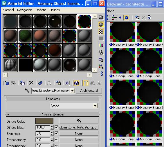

    Además, de esto, cuando abro las matlibs de 3ds, los materiales muestran como vista previa una bola negra en lugar del material verdadero. Por más que al aplicar el material, este funcione, no puedo ver la preview.
    Agradezco cualquier ayuda, adjunto imágenes.

    Creo que el problema viene de los materiales que deberían verse correctamente es editor de materiales. ¿Qué renderizador utilizas? Es muy importante que ambos sean los mismos. Importane que en -assing render- Production y material editor sean los mismos. Espero acertar. No has dado muchos datos.

    El motor de render es Vray, y esto me ocurrido también con materiales Vray (no es el caso de la imagen). Voy a intentar el que encuentro en relación a eso en los setups de todos modos. Gracias por la ayuda.

    Lo mejor es fijarse en el setup del render de Vray, el Vray tiene un menú llamado environment, te aconsejaría que fijaras el valor que está el celeste claro (color por defecto del Vray), dependiendo de tu config puede que esto te este afectando la iluminación de la escena, pero también podría deberse a un error en los materiales, suerte.

    Fíjate el gamma a cuanto lo tienes en customize preferencias settings.

    A mí me pasa lo mismo que ha eigus cuando renderizo utilizando Vray los colores del material que utilice se me ven muy claros.
    Utilice materiales de defalut que vienen con el max y una luz targetdirect activando Vray shadow, en las propiedades de render asigne el Vray al render y al preview de los materiales y ajuste algunos parámetros.
    Utilice en environment un color tipo cielo y haciendo unas pruebas cambie este color a un gris y así me oscureció un poco los materiales, pero ya no queda el color cielo que quería.
