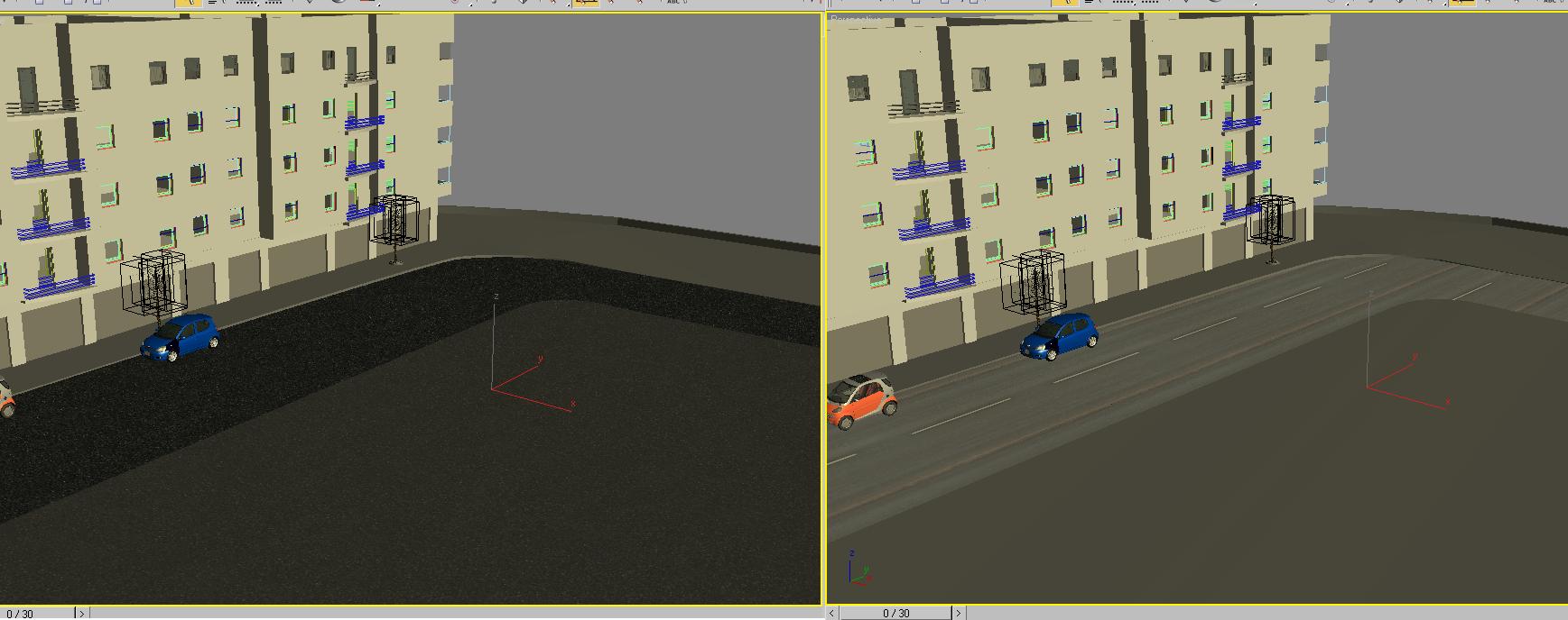

    Creo que no me he explicado bien lo siento, veras en la imagen que te adjunto de la izquierda es la calle que he modelado, al lado del edificio que también he modelado, esta modelada la calle mediante una Spline siguiendo el recorrido que debe llevar y mediante el modificador extrude para hacerla visible y poder texturizarla, después la captura de la derecha es con un material Vray de asfalto con un mapa de carretera, eso es lo que me refiero como puede adaptarse a la forma de la carretera, solo se puede hacer con Unwrap, o de la forma esta que dicen mediante hacer un Loft se puede y no ha que Unwrapear el objeto.

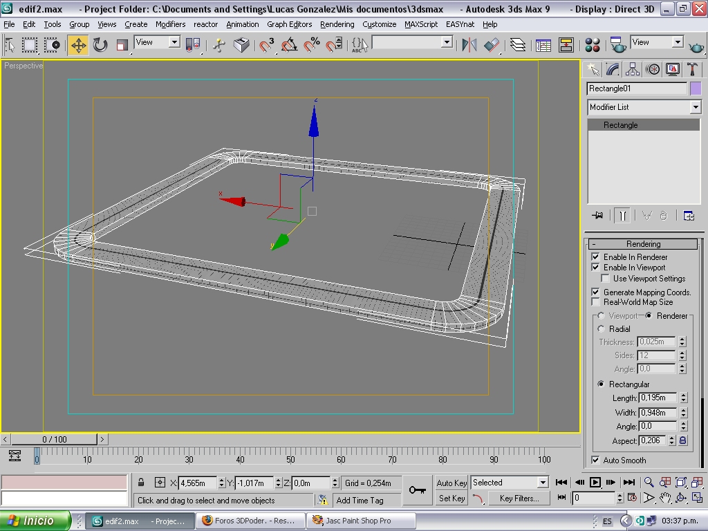

    Ahora si te entiendo, la mejor forma es con unw rap, pero estuve viendo el enlace dejo Joan, y lo probé y queda muy bien, es justo lo que necesitas, lo único le aria algunos cambios, lo generaría directamente con un Spline box aquí te dejo una imagen para que veas saludos.

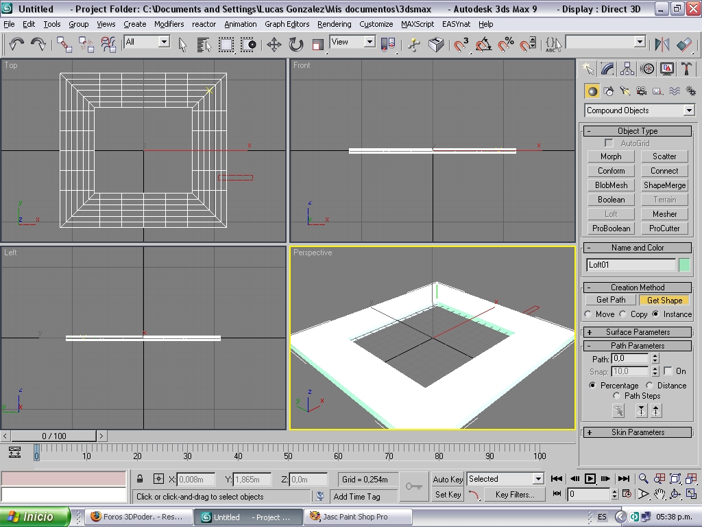

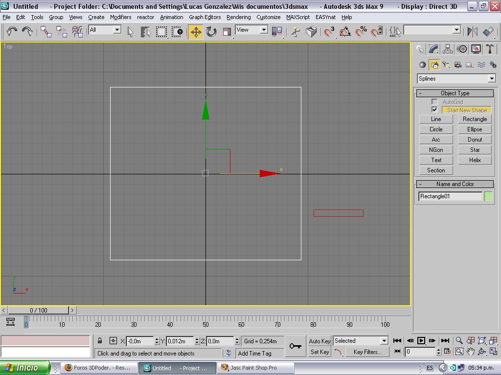

    Vamos a la lengüeta create, shapes, seleccionamos rentangle y creamos 2 rectángulos en la vista superior, una grande (que será el recorrido) y otro más chico (que será la sección) te tiene que quedar parecido a la figura1.

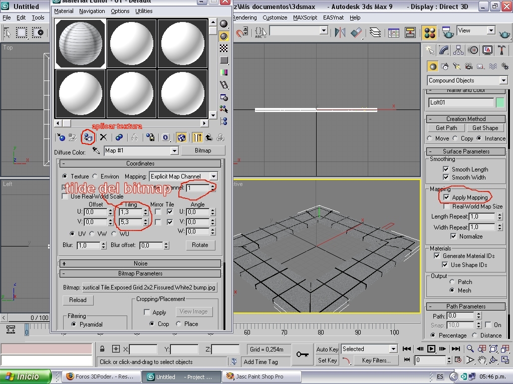

    Luego seleccionamos el rectangle grande (el recorrido), vamos a create, geometría, cambimos el estándar primitives por compond (*.obj), precionamos en Loft, luego con el recorrido seleccionado, precionamos get shape, y cliquiamos la sección y listo.
    Asegúrate que el real-wold-map sice no este tildado.
    En el material asegúrate que el bitmap que pongas en el canal Diffuse, tenga el channel en 1, luego seleccione el objeto creado y le aplicas el material y listo.
    Disculpa lo desprolijo del MSN, saludos.
