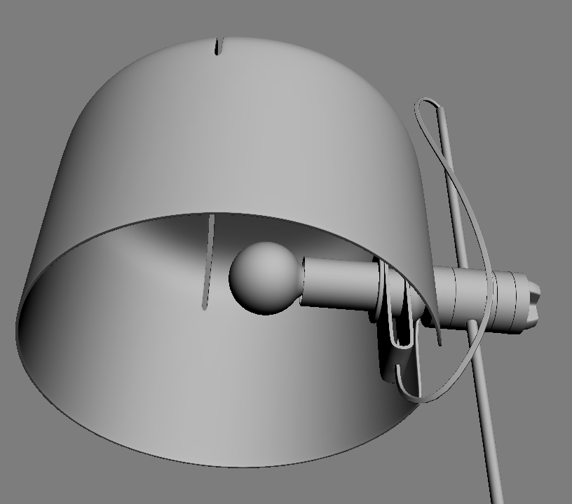

    Buenas, después de intentar modelar de todas las maneras posibles, jugando con los loops, separándolo por piezas y luego montando. Me ha sido imposible conseguir el resultado que necesito.
    Estoy intentando modelar la carcasa de una lámpara que voy a usar en el interior de un cliente, siempre trato de modelar cosas nuevas para practicar, muchas veces me tropiezo con problemas de este, la mayoría los resuelvo, y este que parece sencillo. Ni de coña.
    Aquí una imagen de la lámpara. (en realidad, yo estoy haciendo la flor Lamp de este modelo, pero aquí se bien el detalle).
    Diseñador : Joe colombo - Modelo : coupe.
    La cosa es que la carcasa, la forma base es sencilla, pero la hendidura no la consigo limpia, sin que deforme la malla. Quiero una malla limpia.
    Como advertencia diré que no quiero usar ni booleanas, quiero que funcione con MeshSmooth. E ahí el reto. Sin MeshSmooth o semejantes, es sencillo.
    Como haríais? Un saludo.

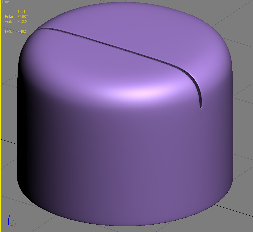

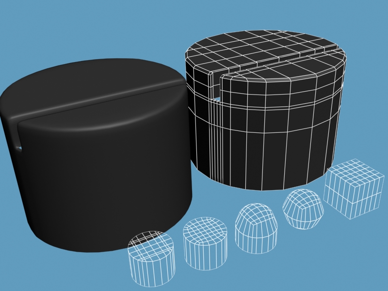

    Aquí tienes IkerClon. Esta es la manera en la que lo he conseguido. No está muy optimizado, pero funciona. Supongo que el problema estaba en intentarlo con tan pocos polígonos como ves en la estructura base, lo intenté siempre sobre ese sin subdividir como en los siguientes pasos. (si alguien sabe cómo hacerlo más optimizado, seguríisimo que se puede y me encantaría saberlo, ya que aprendo a modelar, quiero hacerlo como es debido).
    Recc45, gracias por la sugerencia, en realidad es, así como empecé a hacerlo, aunque yo directamente ajuste el plano a la tapa del cilindro, no creando polys nuevos, así obtuve todo polys Quad. Y tuve que hacer lo mismo que tú, alinear la arista para que fuera recta.
    Aquí los primeros pasos, y el resultado.

    Así ha quedado finalmente.

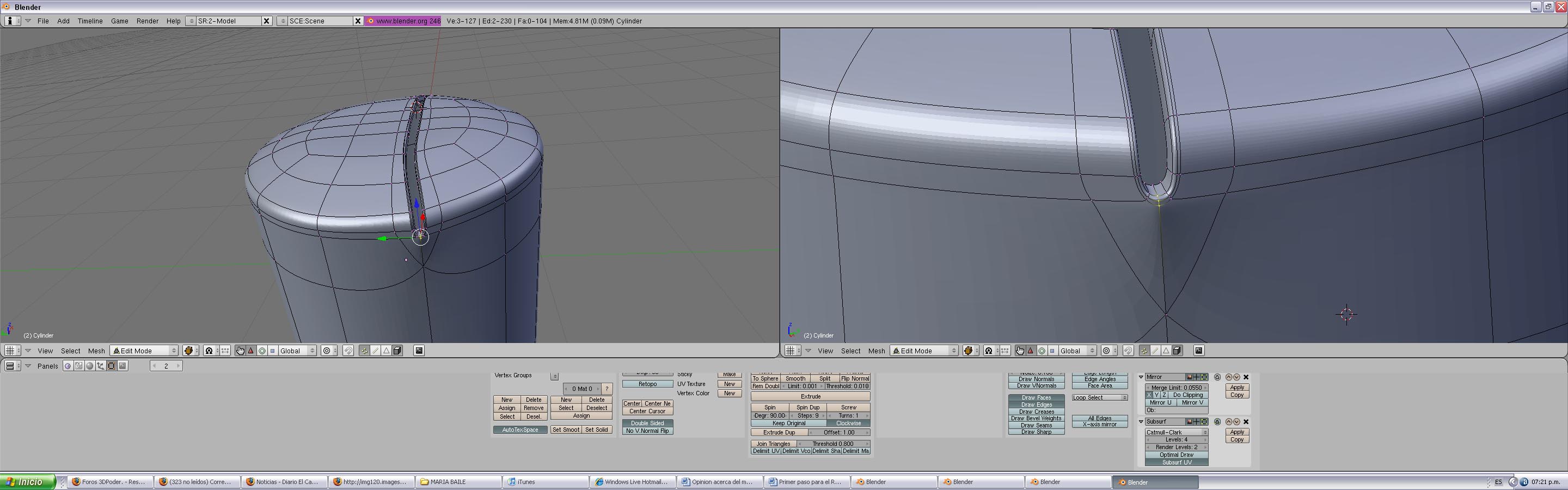

    No me parece lógico que agregues geometría en todo el objeto cuando solo necesitas en un área especifica. Te dejo un ejemplo puede ser mucho mejor, pero se capta la idea.

    Ves esa deformación que tienes justo en la punta? Eso era lo que trataba de evitar, mis primeras versiones las hice de ese modo justamente, variando la dirección de los loops, añadiendo otros cruzando para solucionar el problema. Y no lo conseguí.
    Y, además, la apertura debe ser recta. Gracias por la sugerencia.
