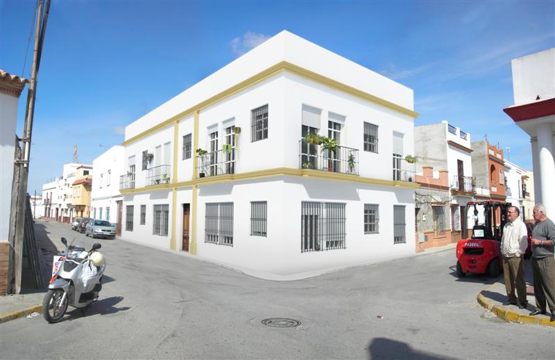

    Bueno os dejo un fotomontaje o integración para que lo destripéis. A mi en particular lo que menos me gusta son las flores, pero, exigencias del cliente.
    Bueno animaros C&C bienvenidos.
    3dsMax 2008 + Vray 1.5 service pack 1 + After Effects + Photoshop.

    Enhorabuena Fran, por ahora todos los Sevillanos que conozco sois unas máquinas. Podrías decirnos como has echo el fotomontaje desde Photoshop (si es con alguna imagen mejor). Saludos.

    Hombre, los abuelos quedan ahí bien integrados. Normalmente el personal la caga cuando intenta poner gente en los renders. Ahí bien.
    Pero el sol está más lejos de la tierra que eso que muestras. Lo demás se ve muy bien.

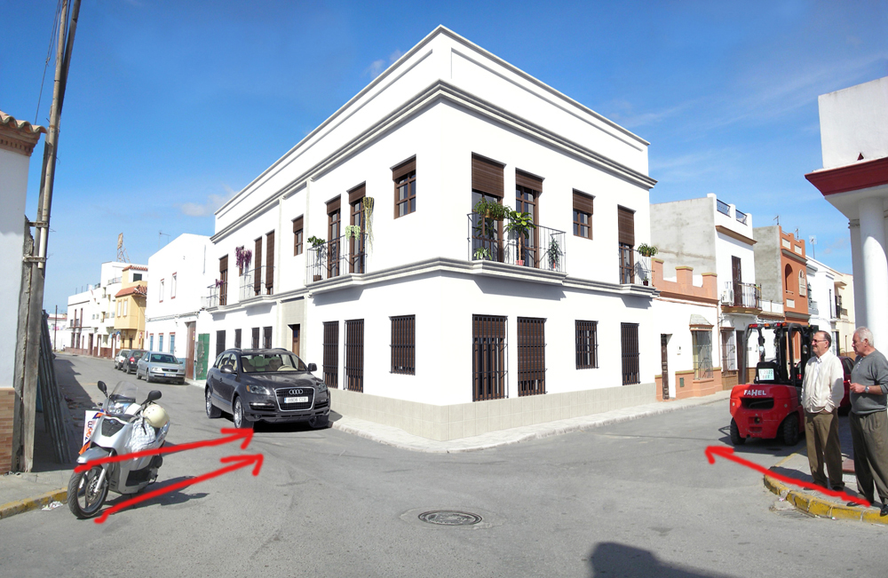

    Y me refiero a que tienes sombras que apuntan al norte y otras al oeste. Saludos.

    Me quito el sombrero ante tú. Esta de lujo. Lo único que falta un poco de diferencia de luz entre una fachada y otra, es por ser un poco tiquismiquis.

    Me parece casi perfecto, por criticar, hubiera harreglado igual un poco el asfalto para que no sea tan sucia la fotografía, a mí me molestan cosas demasiado reales como la moto de primer término o la carretilla elevadora, pero la integración es buenísima, las sombras las veo correctas, solo hay que comparar con los objetos reales de la fotografía. Otra cosa que es un poco mejorable, pero que queda de muerte es el q7, solo veo raras las ruedas, por lo demás está muy bien en mi opinión. Saludos.

    Muy buena integración, genial, lo único que le pondría serían los cables de telefonía y demás que vienen por las fachadas de los demás edificios para que se integrara totalmente en la fotografía. Saludos.

    Estupendo. Quizá el blanco de las 2 fachadas queda demasiado plano. Habría que darle matices al color blanco. Pero está muy bien.

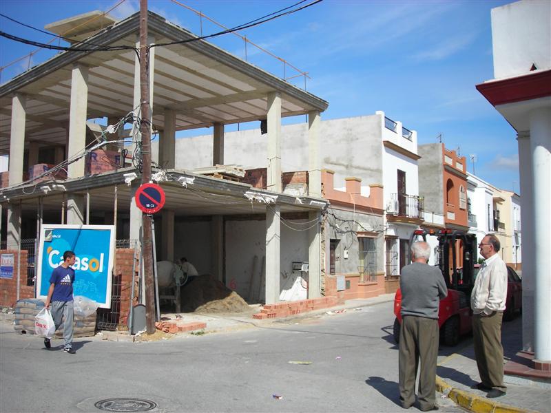

    Vaya. Muy buena, sí señor. Las paredes demasiado blancas o lisas. Podrías poner la imagen original? Sin el 3d.

    En los edificios nuevos se tiende a no hacer eso. Un arquitecto que se precie deja entradas para que todos los servicios incluido la telefonía vayan ocultos.

    Si quitas el Q7 y arreglas el blanco nuclear de la fachada, lo clavas. Muy buena integración.
