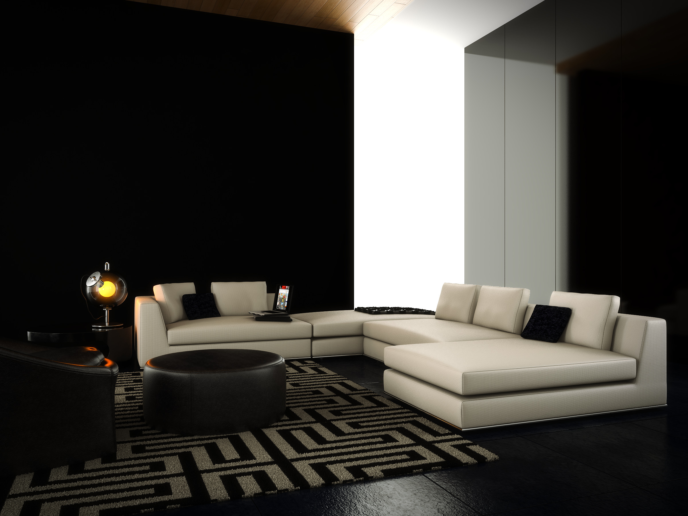

    Hola a todos soy nuevo en el foro y necesito ayuda para conseguir costuras en el cuero, me gustaría hacer costuras en cuero, como si estuviera cosido, no encuentro casi nada de esto, solo encontré un tutorial y no lo entiendo muy bien y los mapas que usan no quedan muy bien, os adjunto el tutorial.
    Si me pudierais ayudar cómo hacer las costuras con texturas y donde conseguir unas textura para hacer las costuras del cuero. Os adjunto también una imagen de lo que me gustaría hacer, esas costuras que aparecen en los sofás de cuero de la imagen, lo cosido.
    Utilizo el 3ds Max y Vray, casi se me olvida comentar esto. Muchas gracias a todos.

    Esas costuras se hacen muy fácilmente con ZBrush, pero de todas formas, hacer una textura de esas para usarla como mapa de desplazamiento (o Bump si está lejos), no es difícil con una foro de cerca y un rato con el Adobe Photoshop.

    Gracias, pero no sé cómo hacerlo. Pero sería para verlo de cerca. A parte de eso, me refiero a cómo hacer el material, no solo las texturas, porque en el tutorial que he puesto arriba no me queda claro cómo hacer el material, donde colocar las texturas. Porque en ses tutorial utiliza un mapa de opacidad, mask, mapa composite creo recordar que se llamaba así, y como dije antes la stetxuras que utiliza no son nada realistas, además necesitaría (com oes para ver de cerca) un mapa para lo que sería los hilos, porque no van a quedar sin textura sin relieve los hilos.
    Lo necesitaría para ver de cerca (en detalle) y de lejos. Gracias por tu respuesta.
    Si alguien puede ayudarme y decirme cómo hacerlo.
    En el tutorial, yo por lo menos no lo entiendo y las texturas que vienen no me convencen, necesitaría costuras, hilos colocados en hilera, no sé si me he explicado muy bien, perdonar si no es así.

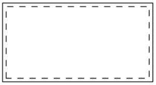

    A mi mirar el ejemplo del tutorial que pones me dió fiaca. Pero en 30 segundos hice esa textura, que te vale para un Bump o displacement y que tiene que zafar cómodamente (si no es como la que pongo está muy cerca).
