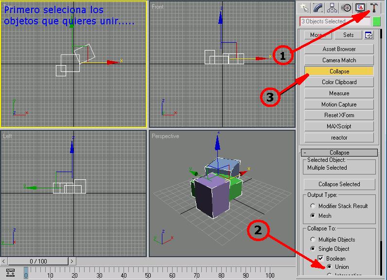

    Wenazz, apenas se usar solo un poco del 3dsMax y cree una figura con varias cubos ahora no sé cómo hacer para convertirlos todos en 1 sola figura o sea que no estén separados.

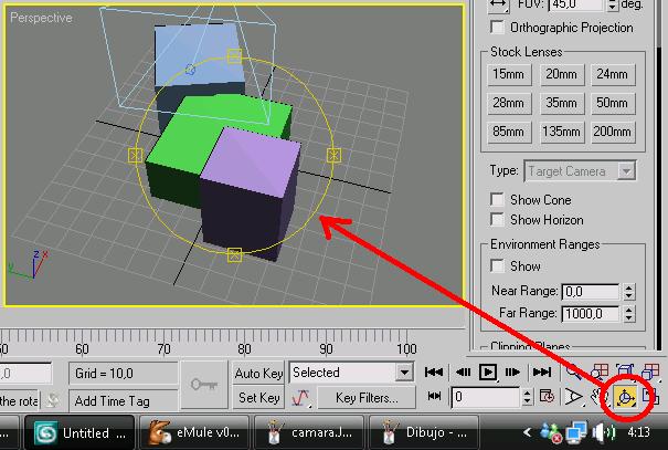

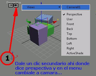

    También quiero saber cómo cambiar la cámara en la ventana perspectiva y no c cómo hacerlo ya que veo el objeto desde el mismo ángulo.

    Para que varios cubos sean un objeto usa el menú group y haz un grupo o humilde lo todo a Edit Poly, seleccionas un cubo/modificar/atach y pinchas en los demás cubos.
    reconvertido

    Hola salvator. Aquí te dejo una imagen(que vale por más de mil palabras), espero te guie y bienvenido al mundo 3d.
Nombre: collapse.JPG

Nombre: camara.JPG
Visitas: 77

Nombre: mover.JPG
Visitas: 76
Tamaño: 51.8 KB
