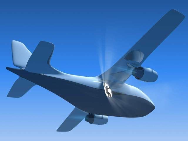

    El otro día me puse a dibujar un avión. Hice esta cosa que parece una orca, usé editmesh, y un MeshSmooth. Ahora no sé cómo puedo texturizarla. Es un solo objeto.
    Manejo a full el Adobe Photoshop, pero no la herramienta para mapear en 3dsmax.
    Conocen algún tutorial o alguna explicación que pueda entender? Un saludo, Santi.

    De todas maneras creo que le falta más detalle a nivel de Mesh. Trata de hacerle el timón y los flaps tanto de las alas principales como las del alerón. Las compuertas donde el tren de aterrizaje está oculto se podría simular con Bump, pero yo creo que es mejor hacerlas.
    Después de esos detalles, recién pensaría en texturizar. ¿tomaste este modelo basándote en algo real? No creo que un avión con turbinas en las alas tenga la puerta justo debajo de las alas, y si ese tipo que está por saltar lo hace va a terminar dentro de la turbina. Saludos.

    En realidad, quería hacer que el tipo se tire. El avión lo iba haciendo sin referencia extruyendo cosas por todos lados. Si es verdad, jamás habría una puerta ahí, la verdad es que no tenía idea de cómo hacerlo. Respecto al resto de las cosas, los detalles, no sé, por ejemplo, ¿cómo hacer los parabrisas delanteros, porque tengo la distribución de las aristas que me complica todo, si quieren publico el modelo y lo ven, tal vez puedan recomendarme algo. Un saludo, Santi.
