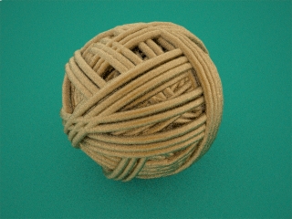

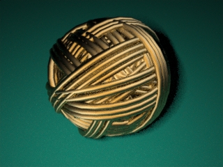

    Yo he hecho este con un círculo, copiado tres veces arriba y después copiado, desplazado, rotado. Tras eso cojo todo, lo escalo y giro, y tenemos una segunda capa.
    Después he convertido a editable Spline una de ellas y adjunté el resto, renderizable y le ajusto el grosor.
