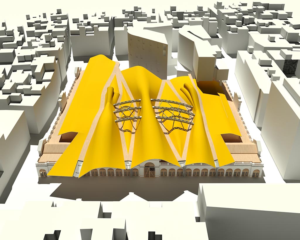

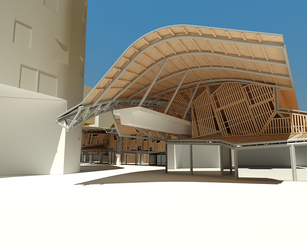

    Hola a todos. Bueno presentarme al foro con esta mi primera aportación. Estoy trabajando dentro de una asignatura de modelización 3d con el mercado de santa Caterina de Barcelona, y estos son los renders que tengo hasta ahora. Está modelado en AutoCAD, y renderizado con Vray.
    Todavía queda bastante por hacer, estoy ahora peleándome con el mapa de la cubierta, os adjunto una imagen para los que no conocen la obra.
    He estado buscando información sobre cómo hacerla. Necesito obtener el despliegue para tener el perímetro y poder dibujar la textura de la cubierta y aplicarla sobre la superficie con la menor deformación posible de los hexágonos. Imagino que debo trabajar con el modificador UVW Unwrap, pero la superficie es demasiado compleja y al aplanarla queda troceada en mil partes.
    Además, se aceptan sugerencias para el render. Muchas gracias por la ayuda.

    Bueno de antemano te felicito por las ganas que le echas al elaborar este tipo de cubiertas se le espectacular conforme a el modelado te podría decir que se lo ve bien, pero deberías retocar un poco las sombras y bueno sigue adelante con las mismas ganas y bienvenido.

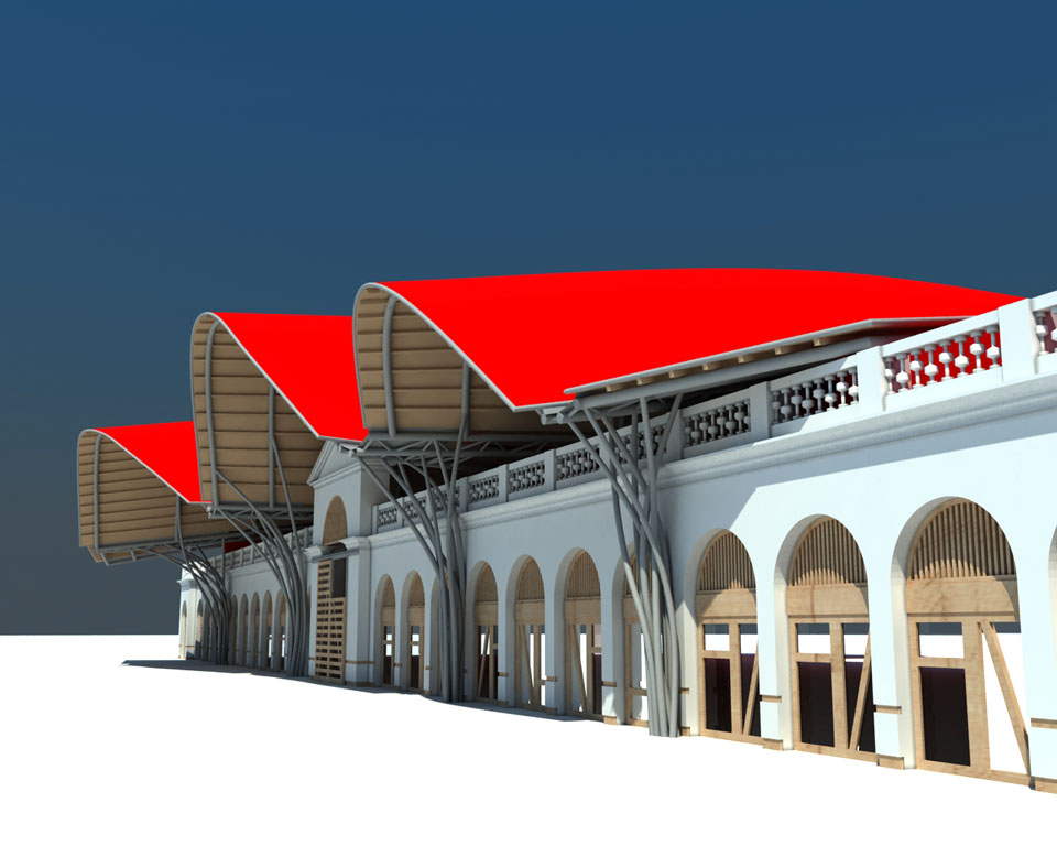

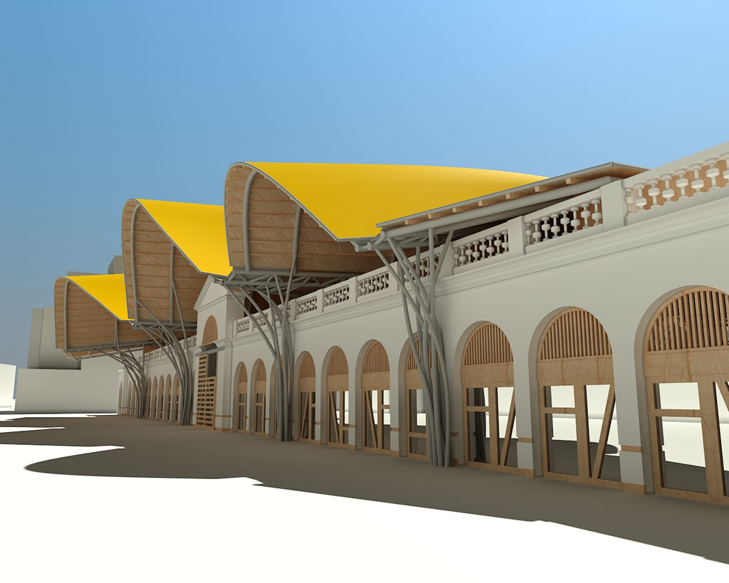

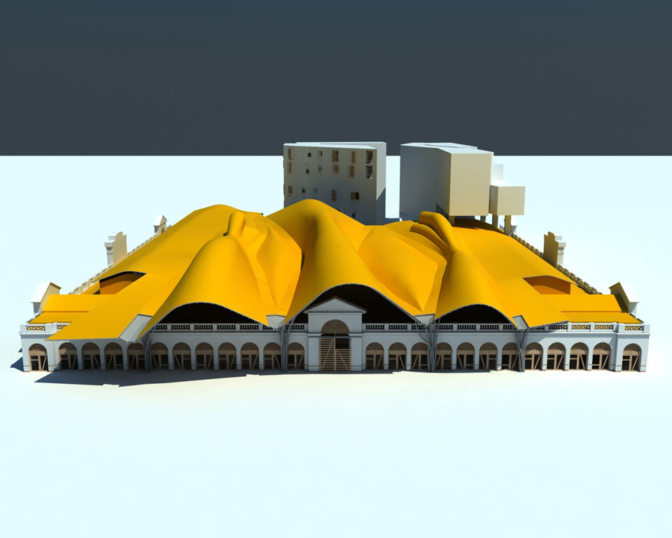

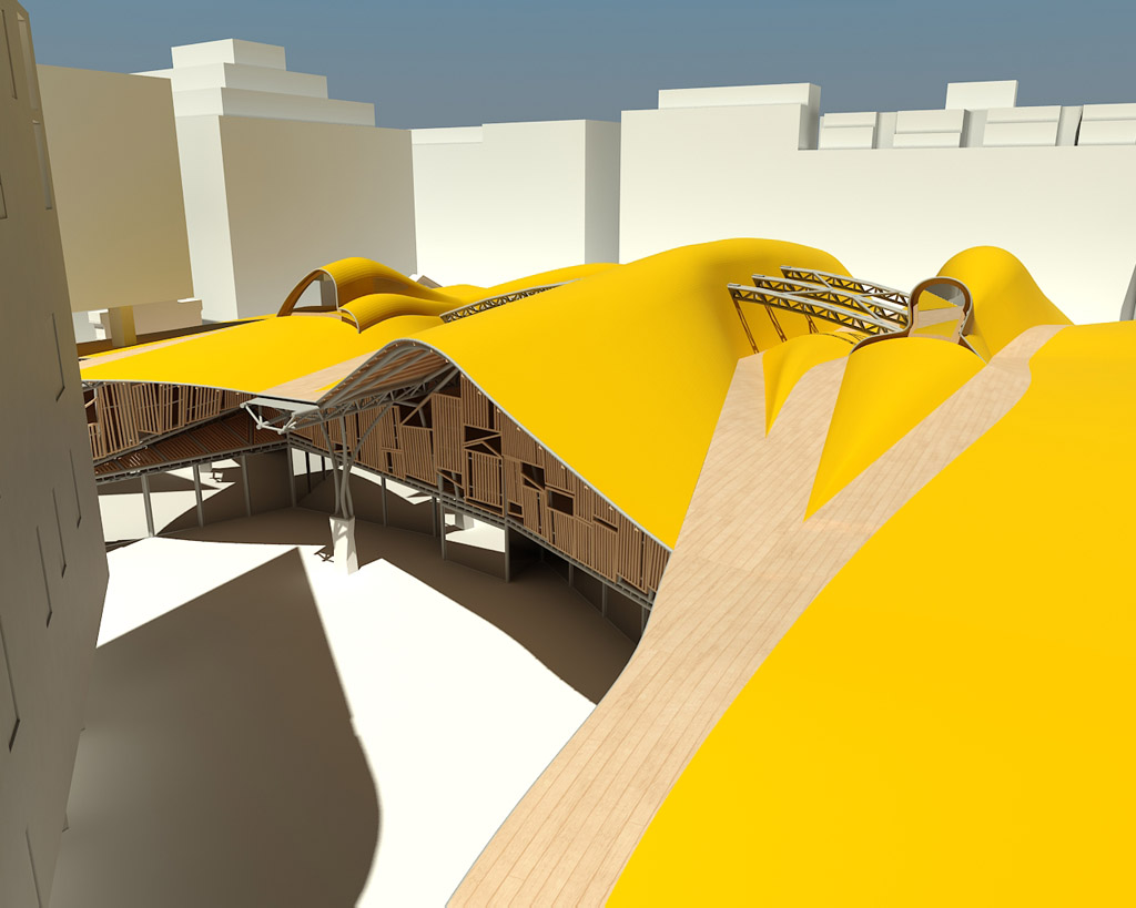

    Hola de nuevo y gracias por la respuesta. El modelado ha sido una locura, la verdad de haberlo sabido hubiera elegido otro edificio, pero ha quedado bueno.
    He avanzado un poco con los renders y estos son los resultados. He trabajado sobre todo la iluminación y el resultado en general me gusta, aunque en el render 06 las zonas en sombra están muy iluminadas por los rebotes en el entorno. Probé de bajar un poco el multiplicador generate GI del entorno, pero entonces el entorno queda todavía peor al quedar muy duro, seguiré trabajando en eso. Alguna sugerencia para mejorar ese entorno?
    Nada, y a ver si saco la cubierta. Gracias de nuevo por la ayuda. Un saludo.
