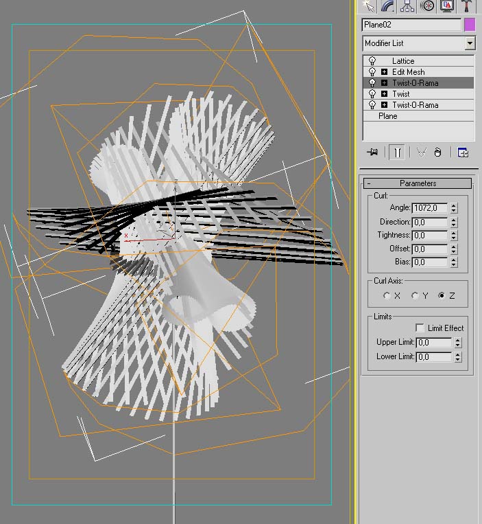

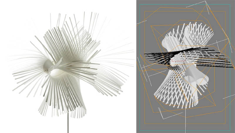

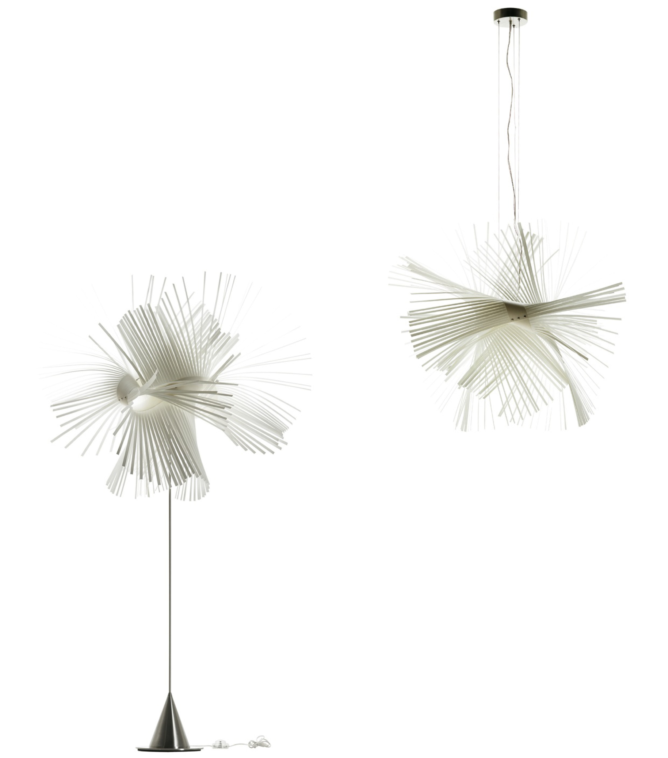

    Hola chicos, necesito ayuda, ideas, propuestas, como modelarías esta sencilla y poligonal lámpara que le ha dado por meter en una escena a mi cliente?
    He probado hasta con spacing tool, no sé, por probar, pero nada, queda demasiado rectilineo todo, que haríais, armaros de paciencia y hacer rectángulo a rectángulo orientándolo en diferentes direcciones, fundación Blender puedo morir.

    Te advierto que uso Blender, así que, no me pidas pasos concretos de tu software (max?) pero lo que yo haría, es usar una curva (Spline, Path,) con forma de 8 o de cinta de Moebius y después asignarle una superficie plana para que llene esa trayectoria, una vez hecho eso, simplemente extruiría las caras de los bordes de la cinta individualmente, para crear las cintas y después le añadiría algún tipo de ruido para variar aleatoriamente su posición. Para acabar, algún retoque ha manao y ya está.

    Si, utilizo max, supong que viéndolo así resulta algo menos complicado, lo que ocurre que, sí, lo de Spline en 8 ya intenté, y extruir luego, también, donde pierdo es donde dices de ruido para de forma aleatoria, por que el ruido que le meta me deformaría la forma rectilinea que consigo, por tanto al final no conseguiría el efecto deseado, supong que será echarle más horas, hasta dar con la mejor opción. Muchas gracias intentaré a ver qué se puede hacer.

    En Blender puedes aplicarle esa deformación aleatoria (ruido?) solamente a los vértices seleccionados (supongo que, tendrás alguna opción en max), por lo tanto, solo habría que seleccionar las puntas de las tiras, teniendo en cuenta que no hay vértices de por medio (eso se lo añades después para curvar).
    Otra forma es usar una simulación, convertir todo el objeto en un softbodie, pintar algunos pesos y dejar que la gravedad haga su trabajo. Suerte, no se me ocurre nada más.

    En max tienes el modificador noise que hace lo del ruido, tampoco era tan difícil de deducir.

    No creo que no el noise vayas a conseguir eso. Personalmente creo que la solución pasa por hacerlo con cariño y paciencia manualmente. Como mucho veo un modificador twist por algún lado. Pero poco más. Paciencia.

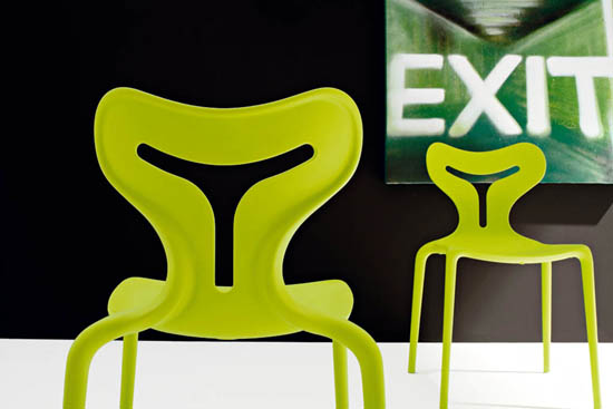

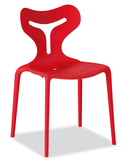

    Aceptamos barco. Tranquilo César, queda en tablas. Otra propuesta, esta silla de calligaris, lo sé, paciencia, pero sin tiempo poca paciencia puedo tener, ya imagino, modelado orgánico a tope, ¿no?
