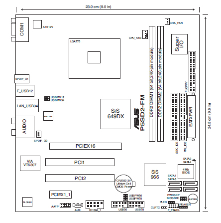

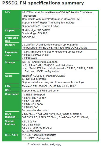

    Bueno, lo primero documentación e información:

    LGA775 socket for Intel Pentium d/Intel Pentium 4/Celeron processors.
    Compatible with Intel performance universal FMB.
    Supports Intel Hyper-threading technology.
    Supports Intel extreme edition.
    A ver Carlos en la imagen de la tabla podrá ver las características del modelo de la placa que has escrito si te fijas en la primera fila podrás ver los modelos de microprocesadores que soporta tu placa, esto es muy importante a la hora de buscar microprocesador nuevo, también es muy importante el bus que no debe ser superior a 800 Mhz. En resumen, tu placa no soporta grandes micros comparados con los que hay ahora.
    2 por 240-pin Dim sockets support up to 2 Gb of unbuffered NON-ECC 667/533/401 Mhz DR2 DIM.
    Otro dato importantes es la capacidad máxima de Ram de tu placa base, DR2 es la soportada por la tuya, velocidad máxima de 661 Mhz no puedes ponerle ha 801 Mhz porque tú placa no lo admite.
    Support up to 2 Gb.
    Aunque estaba pensando en ponerle 4 Gb Ram DR2 800.

    Su placa:
    -Support up to 2 Gb.
    -667/533/400 Mhz.
    A no ser que Carlos haya obviado este detalle (o que el dato del chipset que dio el sea correcto, y el mío no, como avise en mí mensaje, cosa que veo poco posible, aunque no improbable ya que el modelo de la placa coincide a la perfección) creo que Carlos no postura esa intuición que das por hecho. Un saludo a todos. (, uf por fin.

    Carlos, tu ordenador no soporta memorias Ram DR2 de 800 Mhz, por lo cual debes cambiar tu placa base para poder colocarle tales memorias, que si me pides opinión, compra algo que no vayas a necesitar actualizar de aquí a mucho tiempo, por experiencia propia, tener una placa base vieja implica tener que gastar un dineral. Intenta que la placa base (placa madre) que compres, sea lo mejor posible para futuras actualizaciones.
