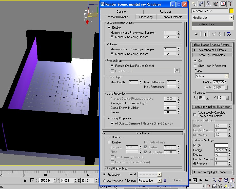

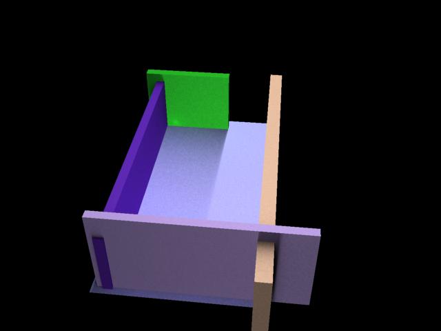

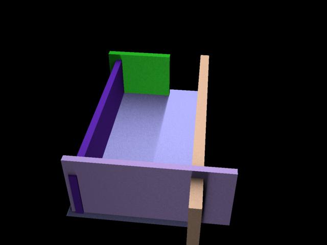

    Amigos, me he comido las uñas de las manos y de los pies e incluso las uñas de uno que estaba a mi lado, pero como puede ser, que Mental Ray me de los mismos resultados iluminando con cualquier parámetro?
    Que es lo que estoy haciendo mal?
    Es el 3dsMax el defectuoso?
    Que está pasando aquí?
    Llevo literalmente desde que me he levantado (8 de la mañana) intentándolo solucionar y no hay manera.
    Si alguien conoce el error le dedico un render en mí trabajo de final de Carrera.

    Hola, estoy viendo que emite 1 solo fotón la luz, cuando debería emitir cientos de miles, el máximum num Photons per sample lo tienes a 1 cuando debería estar sobre los 500, el trace depth esta a 1, ponle a 6 6 6, en los valores de la luz lo tienes en manual, sobrescribiendo a 1 la cantidad de fotones que emita tanto en GI como para cáusticas, te recomiendo que lo pongas en automático para que coja los parámetros de la pestaña de render, desactiva el máximum sample Radius de los fotones en el panel de render para que lo calcule automático el tamaño del fotón. También te recomiendo que aprendas la teoría y filosofía de renderizado en Mental Ray, mírate la ayuda que te explica cada parámetro cómo funciona y que valores se suelen usar, échale un ojo detenidamente a la ayuda que trae max porque te veo bastante perdido. Un saludo y ya nos dirás como avanza el render.
