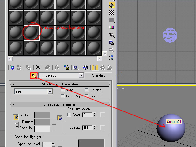

    Busca en el editor de materiales y selecciona los que están en la escena, o también puedes seleccionar un material cualquiera, pulsas sobre el botón que es un cuentagotas y clickas sobre el modelo en la escena. Si no lo encuentras te hago una captura.

    Te he subido una captura.
Nombre: 91.jpg
Visitas: 87
Tamaño: 96.9 KB

    Gracias, me sirvió, no entendía porque no me aparecían en el editor de materiales cuando realmente estaban en la escena.
