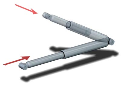

    Gracias por la respuesta, pero quizás necesito algo más personalizado con 3dsmax2009. Les muestro el gráfico. Es muy sencillo de explicar: la pieza delgada (children) se desliza por el interior de la pieza gruesa, (parent) pero en un solo eje (marcado con las flechas rojas), sin importarle el ángulo que tenga esta (parent).

    Ayuda casi
    Yo atacharía la a la grande para que se moviera siguiendo a la grande, y simplemente movería la en el eje que me interesa.
    Creo que es en el panel movimiento donde bloqueas movimiento y rotación al pivote, pero eso ya según lo necesites o no.

    Ayuda casi
    Cardenes, tu sistema sería correcto si ese amortiguador no fuese a ser usado en un modelo de movimiento libre, porque tendrías que animarlo a mano y las curvas de animación serían un infierno, haciéndolo como yo digo, todo es automático, solo animarías las partes donde va fijado el amortiguador y este actuaría perfecto en cualquier situación.

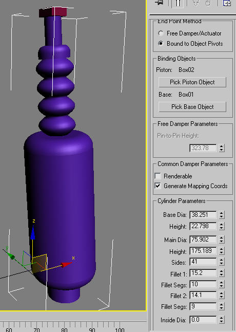

    Ayuda casi
    Puedes usar el Dámper, es un objeto dinámico que lo encuentras en el command panel, tab de objetos, y por ahí hay uno de dynamic objects o algo así, está el Dámper y Spring (amortiguador y resorte), que hacen el trabajo que tú estas buscando hacer, se puede customizar un poco, tal vez te sirva de algo.
