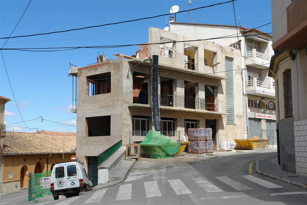

    Hola. Muy buena construcción, hay unos detalles que no concuerdan en tu montaje. No se define el anden o acera enfrente de la construcción parece que no existiera y si es, así como es de alto el acceso a la entrada.

    Cafrerato, te fácil la imagen de base que tengo de referencía para poder hacer el fotomontaje, como verás no tengo puntos visibles para encajarla a la perfección, el escalón de entrada es así de alto, esa zona es pendienta hacia abajo y retranquea hacia dentro, no lleva la misma proyacción que la casa contigua.

    Hola tío lo que tienes mal es el angular de la cámara. En el forjado del primero se ve claro. Los puntos de fuga no coinciden. Lo tienes chupado teniendo la fotografía de referencia del edificio en construcción.

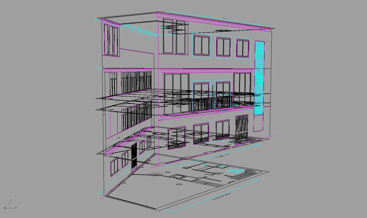

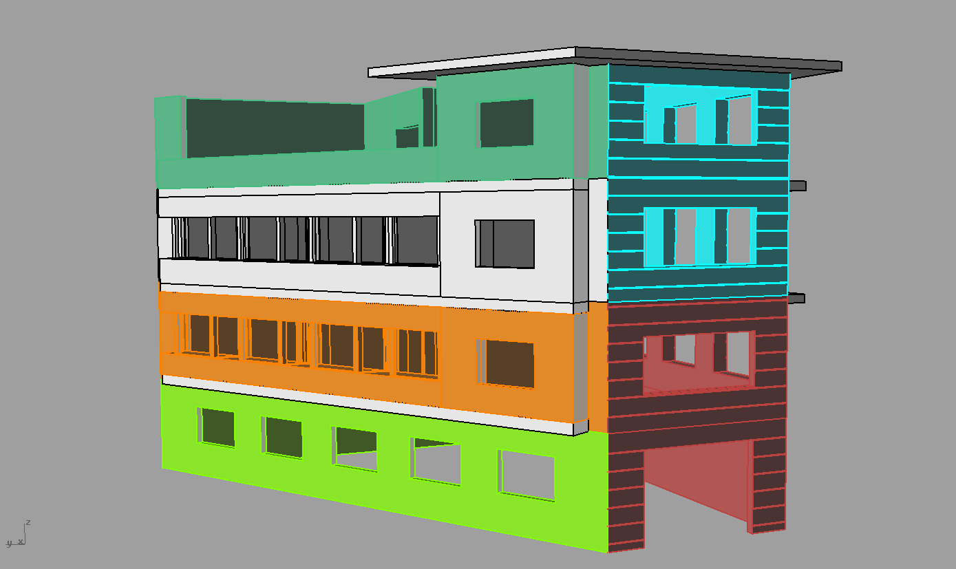

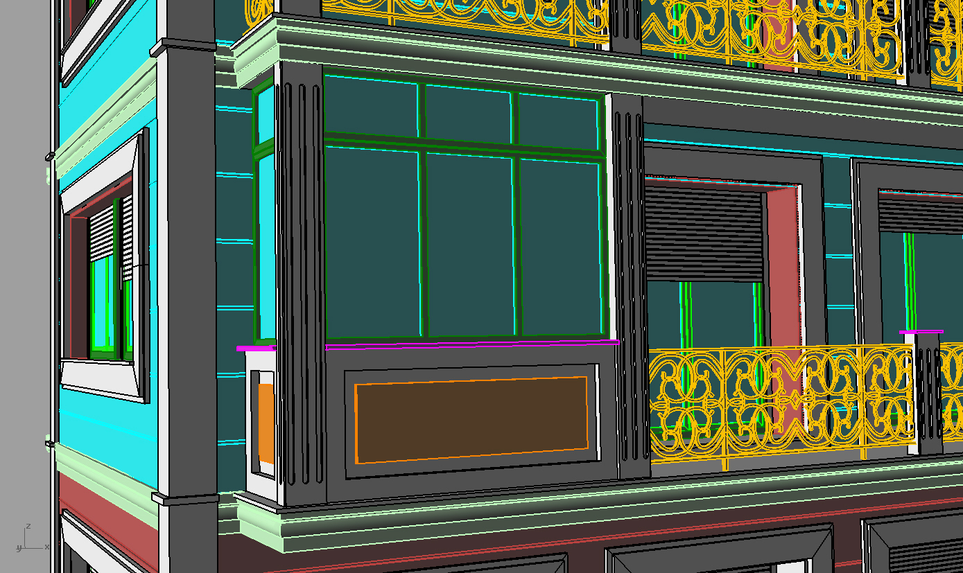

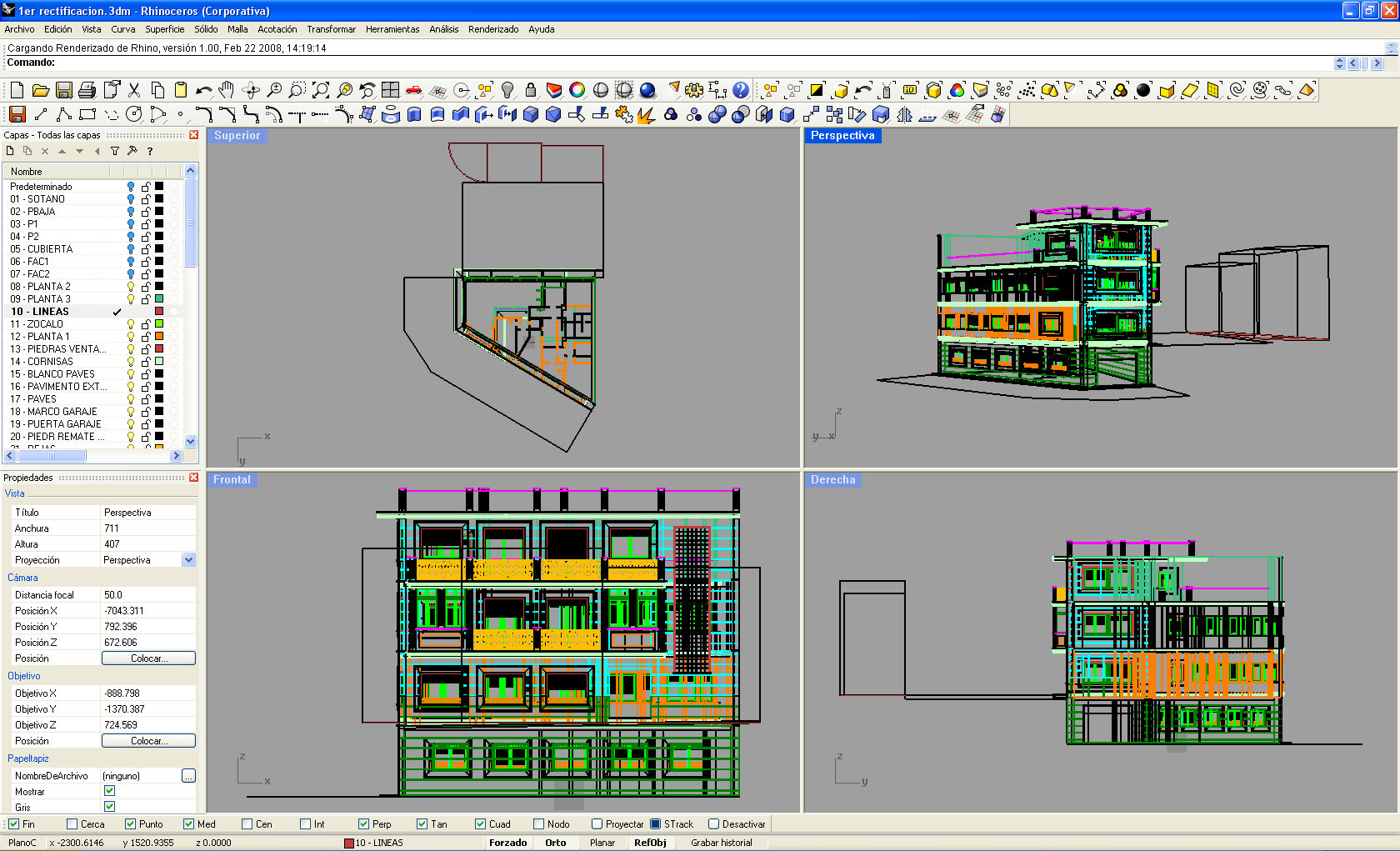

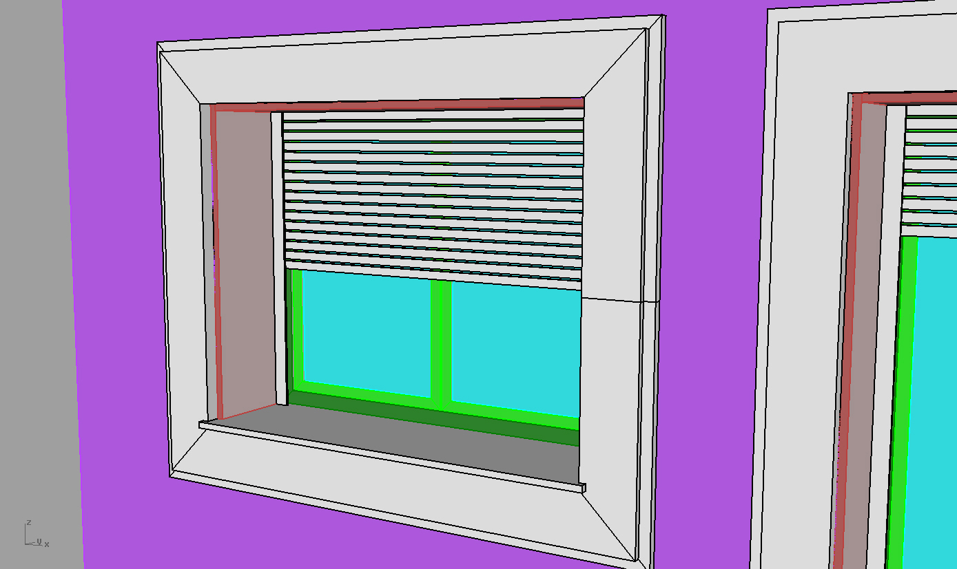

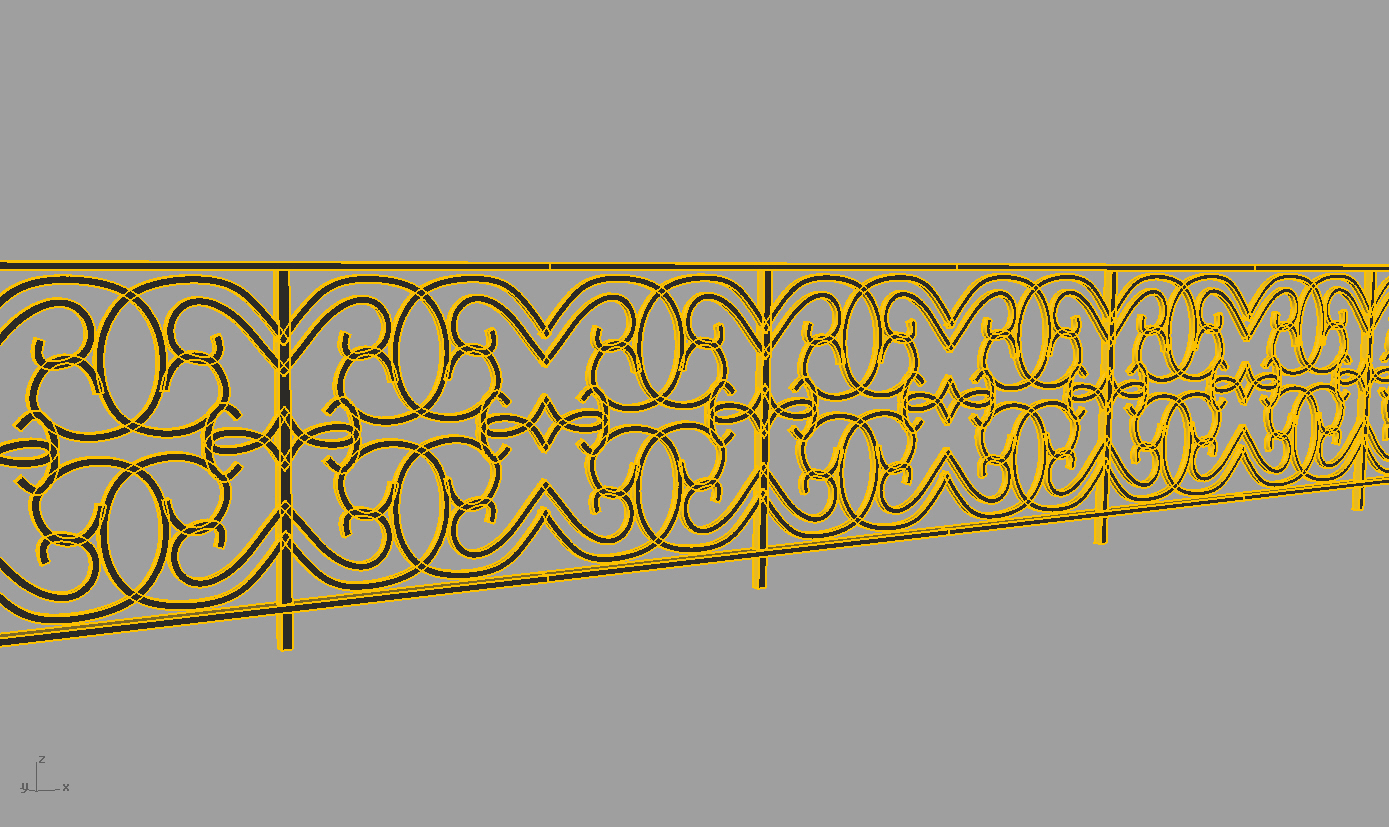

    Alonsem, te fácil unas capturas del modelado en Rhinoceros, para estos trabajo es una aplicación bastante rápida, te hago un breve comentario de construcción:
    1 - Colocación de planos 2d.
    2 - Montaje de capas y líneas de construcción (las líneas de los planos no las utilizo, solo las utilizo como referencia).
    3 - Una vez tenemos el modelo exporto a max utilizando el formato (*.dwg).
    Capturas.
Nombre: 01.jpg
Visitas: 131
Tamaño: 407.2 KB
ID: 76351   Clic en la imagen para ver su versión completa.
Nombre: 02.jpg
Visitas: 231
Tamaño: 292.0 KB
ID: 76352   Clic en la imagen para ver su versión completa.
Nombre: 03.jpg
Visitas: 162
Tamaño: 323.0 KB
ID: 76353   Clic en la imagen para ver su versión completa.
Nombre: 04.jpg
Visitas: 208
Tamaño: 750.5 KB
Nombre: 05.jpg
Visitas: 204
Tamaño: 857.7 KB
ID: 76355   Clic en la imagen para ver su versión completa.
Nombre: 06.jpg
Visitas: 187
Tamaño: 555.7 KB
ID: 76356   Clic en la imagen para ver su versión completa.
Nombre: Untitled-1.jpg
Visitas: 206
Tamaño: 922.2 KB
