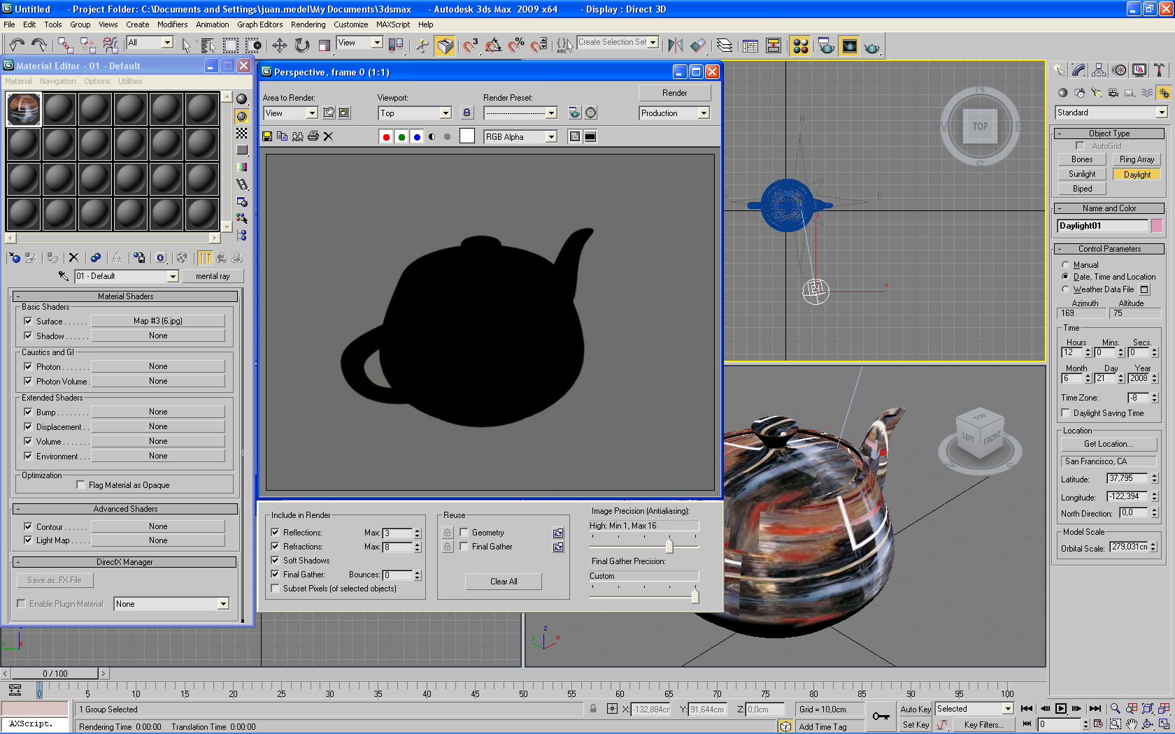

    Hola a todos, resulta que estoy trasteando con el 3ds Max 2009 y su Mental Ray, y tengo un problema, cuando aplico al objeto un material Mental Ray al renderizar sale este objeto completamente negro, solo me pasa con este material, con el Arch&design y con los promaterials va todo bien.
    ¿Alguien sabe por que ocurre?

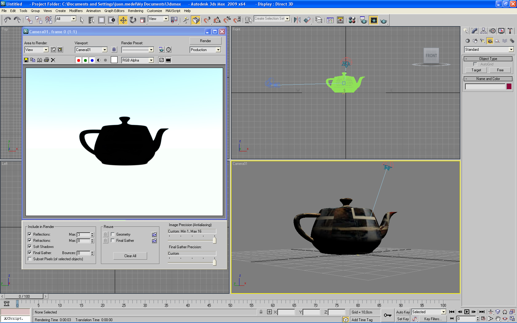

    Uuhm, esta asignado el Mental Ray como renderizador (hasta ahí llego). Y, como dije, solo me pasa con el material Mental Ray, con los otros materiales específicos no tengo problemas. Gracias por tu respuesta.

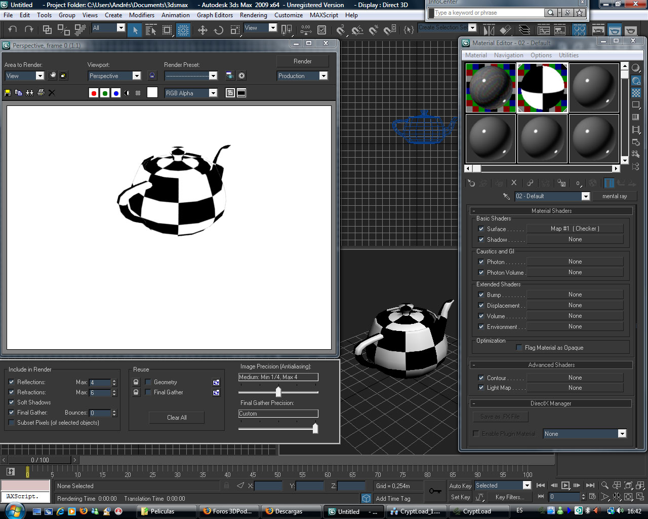

    Cuando utilizas un material Mental Ray, observa como los slots están vacíos. Debes poner un map en el slot surface, por ejemplo, para que el material aparezca en el render. Los promaterials o Arch y design, ya tienen surface Shader cargado.

    Hola Andrés. En el ejemplo que puse se ve que la tetera tiene un mapa asignado. De todas formas, gracias por tu ayuda. Un saludo.

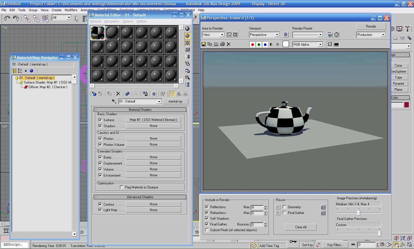

    Hola dumdum. Te pongo una captura para que veas a lo que me refiero. Es una simple prueba de una tetera con un material Mental Ray aplicado con un bitmap en la casilla difusse.
    He probado lo que me dices de poner un material DGS, pero tampoco aparece el bitmap en el render.

    Vaya entiendo, en el difuso no hay que poner un bitmap, hay que poner el DGS material, y dentro del DGS en el Diffuse el bitmap. De todas maneras, ese es un material totalmente obsoleto para Mental Ray y no debería hacerte falta, ya que el arq&design te trae al final una pestaña de Mental Ray connection donde puedes rescribir las shadows y Photons si es donde quieres llegar. Es un material mucho más avanzado y fácil de utilizar en comparación con el Mental Ray que quieres usar, que tiene su propia filosofía. Que es lo que quieres conseguir con ese material que no te brinde el arq&design o los promaterialsí o estas curioseando los materiales?

    Si, puse en el DGS material el bitmap también, y todo igual. Simplemente curioseo materiales, y me llamó la atención que pasara eso. Gracias por tu ayuda.
