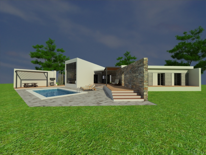

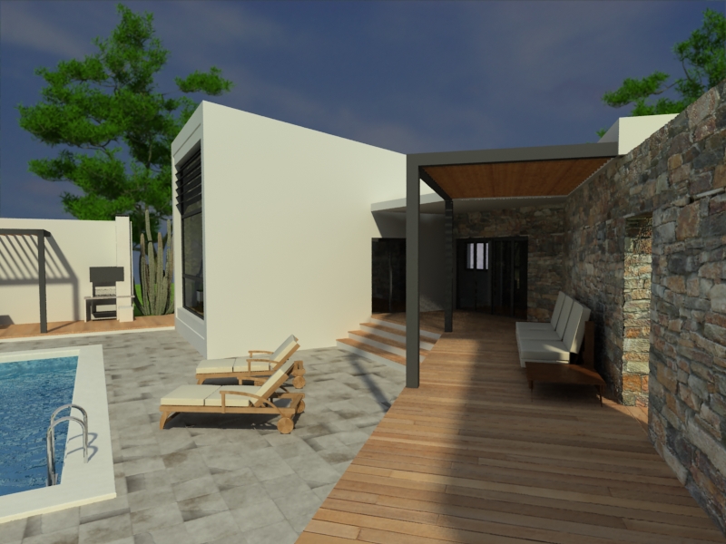

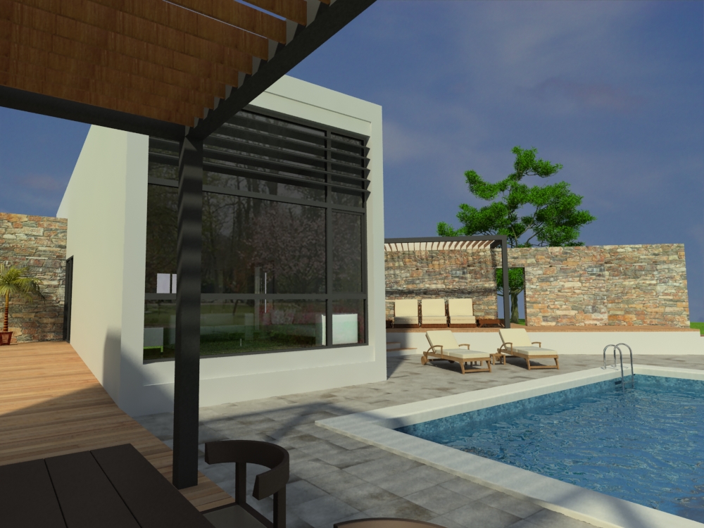

    Perdón, olvidé insertar el render. Me ha faltado decir que mi objetivo es meterle un poco más de vidilla como plantas etc, pero peta a resoluciones de 800.
