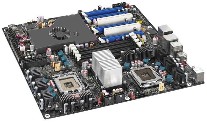

    Me gusta Xeon porque puedes montar dos procesadores de cuatro núcleos cada uno, y para el Core no encuentro placas base con dos zócalos de CPU. Me refería a 4 módulos de Ram de 1 Gb, de ahí el precio. Gracias por la información, la alternativa seria dedicar el presupuesto extra a una gráfica, quizá dos en SLI, si se puede aprovechar el rendimiento en 3ds Max, gracias de nuevo y un saludo.
    Has mirado en Intel. Creo recordar que hay una placa base que admite 2 procesadores que no sean Xeon.
    Usuario completo
    237
    5
    Doble xeon cuad core por menos de 1500 euros
    Intel d5400xs. Intel Dual socket extreme desktop platform es la primera placa para equipos de sobremesa con doble zócalo de Intel, líder mundial en innovación en silicio. Gracias a la capacidad de doble CPU que proporciona hasta 8 núcleos de procesamiento, la placa madre Intel d5400xs para equipos de sobremesa ofrece un rendimiento inigualable para la creación y la edición de multimedia digital avanzada.
    La plataforma también ofrece un rendimiento muy emocionante para juegos preparados para multinúcleo, especialmente en entornos multitarea en los que varias aplicaciones necesitan disponer de la máxima capacidad de proceso posible.
Nombre: d5400xs.jpg
Visitas: 159
Tamaño: 41.7 KB

    Hola render67, he estado mirando precios y mira: Intel d5400xs. Intel Dual socket extreme desktop = 500 euros. Y me parece que sólo admite los Intel Core 2 extreme QX9775 que son bastante carillos.
    Salen mucho mejor los Xeon, aunque no sé si vale la pena gastarse tanto dinero en un equipo. Personalmente creo que con un Intel Core 2 Quad ya se va bastante sobrado, pero ya depende de lo que se pueda permitir uno.

    El QX9775, realmente es un Xeon con multiplicador desbloqueado, el socket es el mismo.
