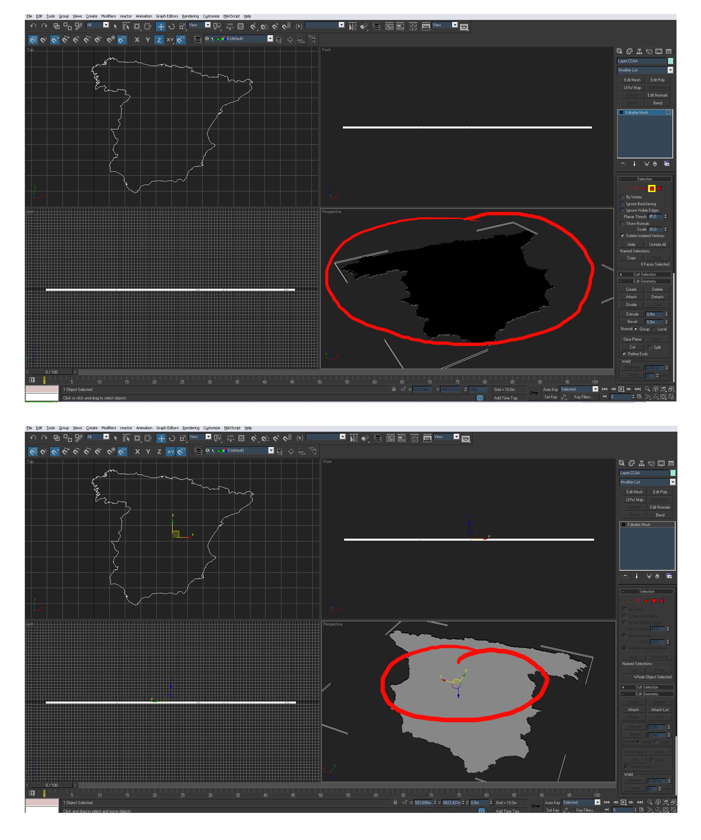

    Hola de nuevo. No sé si he de publicar esto aquí. Bueno os cuento para ver si me podéis ayudar. He exportado un archivo de un mapa de Cad, referenciado, en coordenadas y todo eso, al importarlo en 3ds y mapearlo me doy cuenta de que la pieza esta del revés, es decir, la veo toda oscura mientras que si la doy la vuelta esta la veo. (ver la imagen).
    He mirado si es cosa de las normales, pero a simple vista no.
    ¿Sabéis que puede será ¿cómo puedo solucionarlo? No me vale con girarla ya que estaría al revés tendría que hacerle espejo sabéis cómo puedo hacerlo?
    Necesitaba solucionarlo para esta tarde. Gracias.

    Pero flipiaste las normales?

    Hola guardián. Gracias por tu rápida respuesta, pero ya lo he intentado flippiar las normales, pero no sé porque no hace nada, después de dar muchas vueltas sospecho que el problema viene del dxf importado, de algo de las coordenadas o del SCP de AutoCAD, no sé, ya no se me ocurre nada para solucionarlo, a no ser que rehaga todo de nuevo.

    Has intentado flipearlas a nivel de elemento? Si es así y no te ha funcionado, prueba a hacer lo siguiente, selecciona el/los polígonos que de la superficie del mapa y suprimelos, de esta forma solo te quedarán los polígonos que forman el contorno, luego ponle un editpoly por encima, y con el nivel border selecciona el contorno y crea una shape con la selección (botón create shape), luego a esa nueva shape, ponle un extrude y conviértelo a editmesh o editpoly, y aplica la textura.
    Espero que así puedas solucionarlo.

    Gracias gsus 3d, lo he podido solucionar como has dicho, no sabía que podía hacerlo así. Muchas gracias. Biofix, lo siento. (es broma.) tienes mucha razón, pero desde 3ds 6 estarás conmigo que nos estamos mal acostumbrado heredando toda la jerga propia del 3d en inglés. Procurare acordarme de ti la próxima vez y hacer honor a nuestro idioma. I promise you.

    De nada Rachel-Troya, pero, como lo has resuelto flipando el elemento o con toda la parrafada de después. Biofix, vamos a flipar un poco más, intentemos hacer lo contrario, castellanicemos el ingles.
