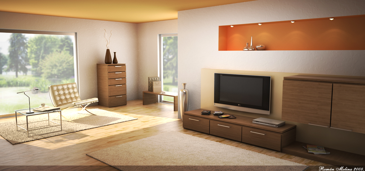

    Qué tal compañeros. Hace tiempo que no subo algo al foro y decidí subir este living en el que he estado trabajando en mí tiempo libre, para probar el Vray Sun&Sky, la cámara Physical de Vray y uno que otro truco de iluminación a ver qué tal.
    Me gusta cómo va hasta ahora, pero quisiera conocer su opinión a ver cómo lo puedo mejorar un poco.
    Como siempre, 3ds Max 9, Vray 1.5 y Adobe Photoshop. Saludos.

    Ya era hora de ver algo tuyo por aquí. Me encanta román Molina. Quizás uno de los tiradores que están debajo de la televisión, lo veo un poco descentrado y los cajones del módulo que es como un sinfonier el hueco es así? Se ve mucho hueco entre cajones. Quizás en mi opinión, le daría un poco más de luz en la zona del fondo de la televisión.
    Pero como siempre acojonante, felicidades y un saludo amigo.

    Gracias Alonso, la verdad es que el modelo del mueble lo he sacado de una revista, no lo he diseñado yo. Concuerdo con lo de la iluminación, también me parece que está un poco oscura en el fondo, voy a darle un par de toques y agregarle un par de cosas que se me han ocurrido para ver qué tal se ve. Saludos amigo.

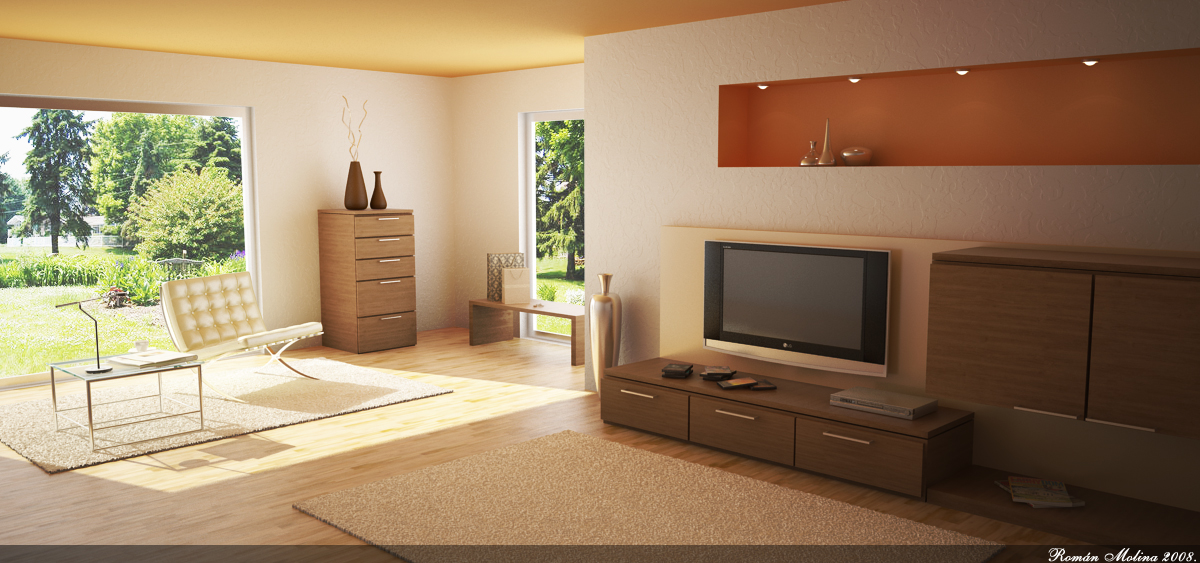

    He agregado algunas modificaciones, como la iluminación del fondo que me recomendó Alonsenn y otros toques y esto ha salido.
    Qué tal?

    Antes que nada felicitaciones. Muy lindo. Muy bien manejados los niveles de iluminación. O eso me parece a mí que de esto no entiendo demasiado.
    En mi modesta opinión creo que ahora te quedó un poco sobrexpuesta, antes tenía mejores contrastes y fíjate que en la nueva imagen pierdes un par de texturas como la de la pared tras la televisión. Y por cierto? Le pasa algo a la tv? No sé bien que es esa forma blanca alrededor, fíjate también si puedes trabajar un poco los cristales que dan afuera. Está bien que trasparenten, pero algo de brillo, color y textura propia tienen, ¿no?
    Fuera de eso me parece muy guapa. Bien por ti.

    Tienes toda la razón rojilla, he estado trabajando en otra ordenador y no me di cuenta que la imagen estaba sobre expuesta, ahora que lo mencionas si lo esta.
    En cuanto a lo blanco del televisor es parte de su diseño, no lo he modelado yo, pero no le vendría mal corregir eso, se ve un poco extraño. Luego subo una actualización con estas correcciones y un par de cosas que ya se me ocurren. Saludos y gracias por tus comentarios.

    Hola querido amigo. La verdad mucho mejor. Quizás le daría un poco de brillo a la madera y colocaría lámparas y algo en las paredes, ¿no?
    Bueno esa es mi opinión.
    De todas maneras, tus trabajos siempre me gustan. Un saludo, Román Molina.

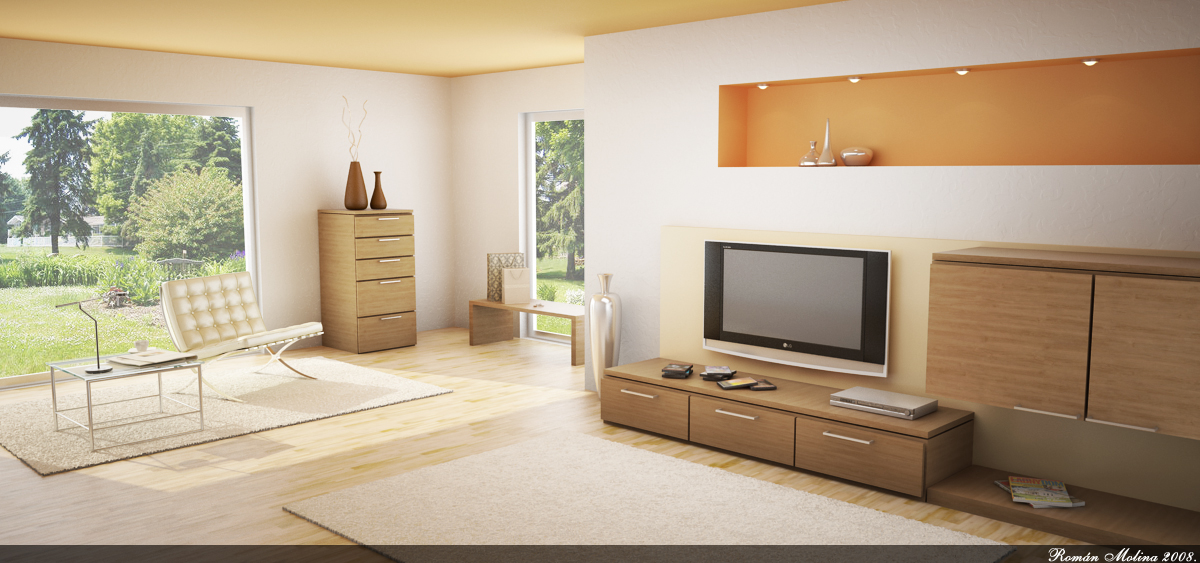

    Gracias Alonso, estoy terminando primero la iluminación, después me pondré a decorar un poco la escena, algunos detalles como los switchs de las luces y un rodapié además de algo que acompañe la alfombra frente al televisor. De momento he seguido algunos consejos y esto es lo que llevo, que les parece?

    Chulisimo Román Molina, me gusta mucho cómo trabajas los halógenos. Por cierto, ¿Qué material tienen las alfombras? Quizás a la alfombra que está enfrente a la televisión, no te gusta más si le das un aire de rugosidad en alguna zona? No sé, para que no parezca tan plana, ¿no?
    Pero la verdad es que me gusta mucho amigo. Me podrías decir cuánto tiempo te llevo el render?
    Me gustan los jarrones grandes, bueno, muy bien amigo. Me encanta. Un saludo compañero. Dale caña.

    Gracias Alonso, lo de la alfombra ya lo había pensado, por eso comenté que estaba puliendo la iluminación primero y luego comenzaba a dar detalles.
    Todos los jarrones los he modelado yo mismo, si los quieres avísame y te los paso sin problema, el tiempo de render fue de alrededor de 2 horas más o menos. Saludos.
