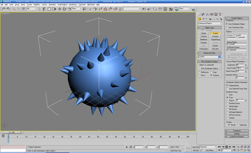

    Hola. Estoy intentanfo aliniar en 3dsmax el punto de pivote de un objeto a la superficie de otro me explico tengo una esfera y quiero poner muchas copias de unas especies de ojas sobre la superficie de una esfera algo, así como cuando uno crea objetos con autogrid.

    Dependiendo de lo que quieras hacer y para que, quizás te sirva la herramienta scatter, échale un vistazo. Saludos.
