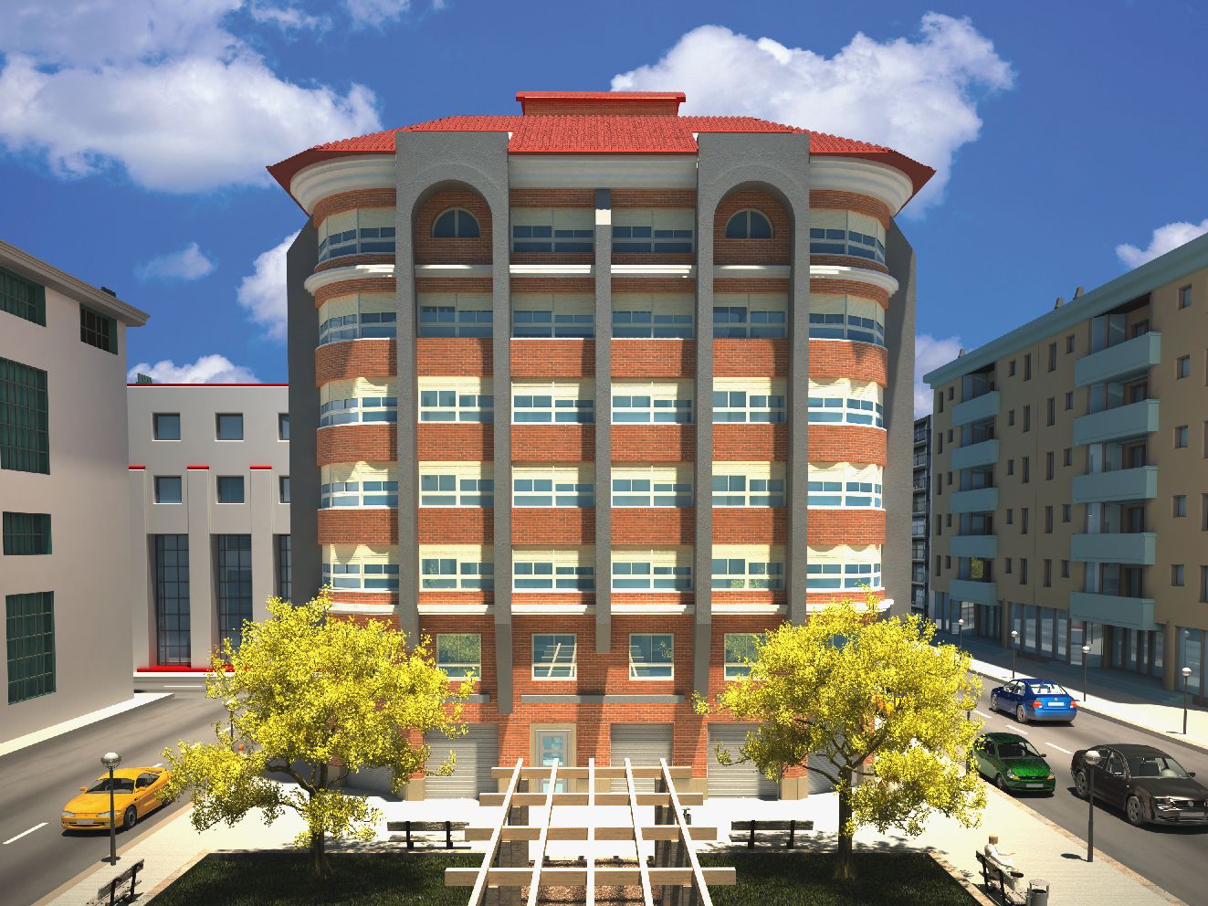

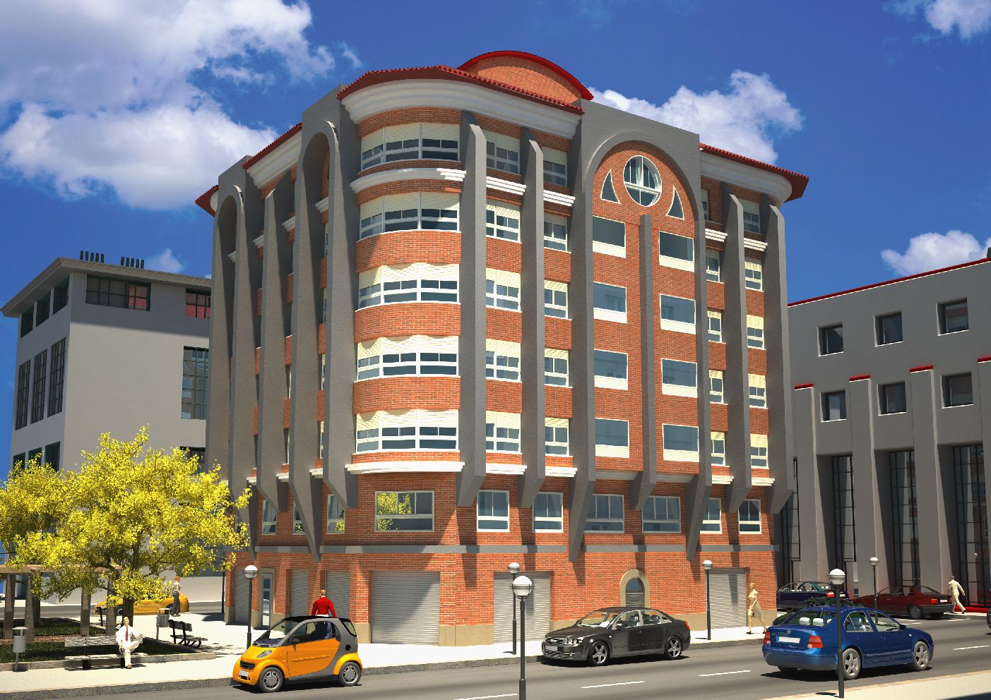

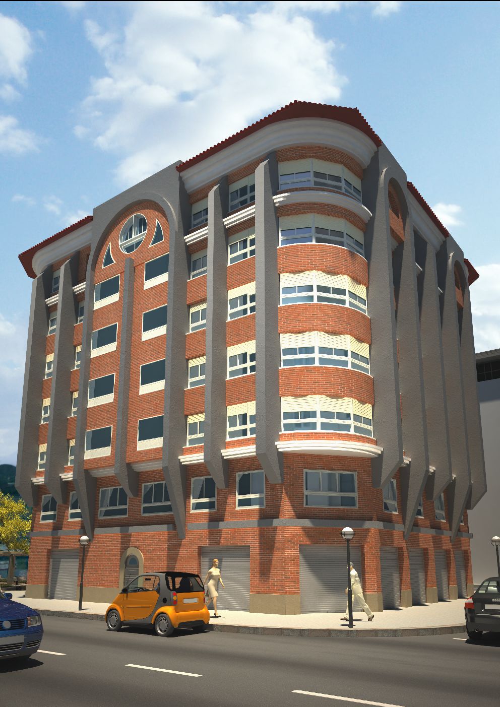

    Bueno este es mi proyecto para el curso de infoarquitectura en 3dsMax-Vray que hice hace poco tiempo. Es mi primer trabajo terminado de infoarquitectura.
    Espero que les guste y que comentemos aquí que se puede mejorar.
    Software: 3ds Max 2008+ Vray 1.5 rc1+Gimp 2.

    Pues yo le veo varios detalles:
    1.- Debes subir la calidad del render, ya que algunos bordes tienen el efecto serrucha.
    2.- Deberías texturizar los edificios de los alrededores y no solo el principal, ya que le quita detalles al render.
    3.- Los reflejos de los autos son irreales, tienen demasiado reflejo, sobre todo el gris/negro (no distingo cual es su color original).
    4.- Tal vez deberías arreglar un poco los cristales del edifico principal, tienen un acabad de espejo que no luce mucho.
    Dec 2003
    135
    Edificio noguera
    Como bien dice spieluhr_x si texturizas los edificios del entorno ganarías mucho, y esos Low poly deslucen la imagen, intenta algunos RPC. Saludos.
    Feb 2006
    503
    11
    32
    Edificio noguera
    En general no está mal, pero podría mejorar sobre todo la iluminación, ganarían bastante estos renders, los veo un poco quemados, al menos para mí gusto y esos blanco amarillos, intenta que el color en la iluminación (¿estás utilizando luz direccional?) no sea tan amarillo.
    Nov 2005
    84
    7
    Edificio noguera
    Para ser el primer trabajo no está mal, eso sí, siguiendo los consejos que dan los compañeros ganara bastante.
    Como está la morena de al lado....
    Criatura del oceano
    2,414
    85
    75
    Edificio noguera
    El Volkswagen ese no está fuera de escala? O es el Ford?
    daelonik.com
    Daelon Game Art Tutorials
    Fotografidas daelonianas
    631
    8
    Edificio noguera
    Yo creo que casi todo está fuera de escala, las personas, las puertas ventanas del edificio también, los coches unos con otros también, los árboles no pegan mucho.
    Revisate bien la escena y comprueba la midas, el hecho de pasarse de escala es bastante frecuente y común, con el tiempo ya le pillaras más el ojo en estas cosas.
    Como consejo practico yo a veces cuando modelo me voy creando algún Biped de 1,8 para tener referencias en el visor para el atretzo y demás que todo este en concordancia con todo.
    Dale caña al tema y verás cómo tu escena gana en calidad y tendrá más xixa. Saludos.
    Nov 2007
    442
    8
    19
    Edificio noguera
    Gracias por el comentario, bueno estoy empezando, la luz es simplemente un Vray Sun, y en la imagen con el parque en primer plano también hay dos luces de relleno para las dos calles laterales, quizá tenía que haber bajado más es sol para tener más sombras en la escena, estoy de acuerdo.
    ¿Lo de los blancos amarillos lo dices por las persianas?
    Si es así, es que son amarillas, no quería persianas blancas, son tono hueso más o menos. Un saludo.
    Nov 2007
    442
    8
    19
    Edificio noguera
    Lo de los bordes serrucho ha sido al reducir de calidad la imagen, lo hice con el irfanview, y no quedo bien reducida, el tamaño original de las imágenes es de 3400 por 2480.
    Los coches es que cogí, los colores de los coches de una galería de materiales Vray y no los retoque.
    Si la verdad que unas texturas a los edificios de alrededor quedarían muy bien.
    Tienes razón con los cristales, bajare el reflect.
    Haré lo que me has dicho con los cristales. Un saludo.
