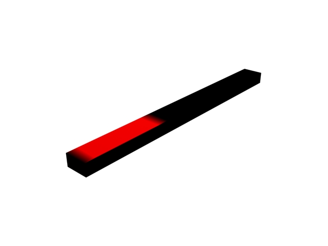

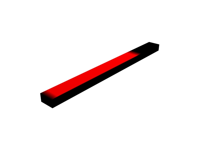

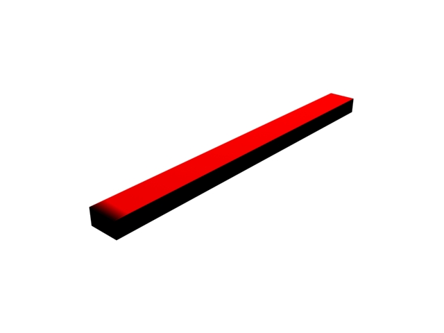

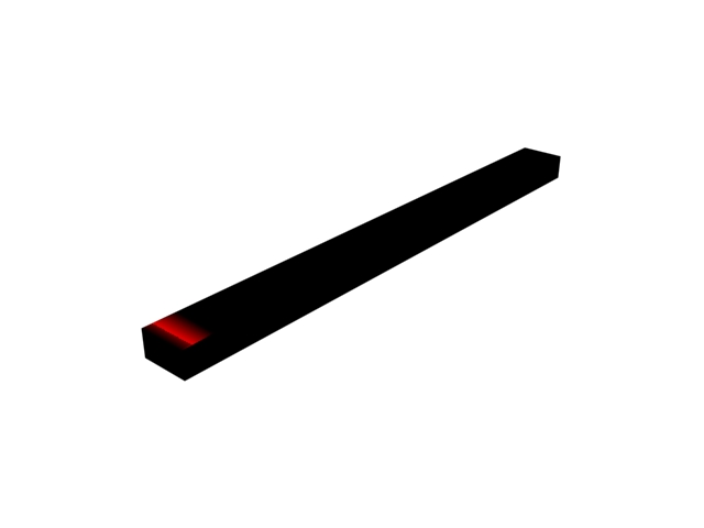

    Hola amigos, tengo un problema al animar una textura les pongo este ejemplo en un box, quiero animar una textura que vaya apareciendo en este caso la caja es roja y empieza a salir una textura color negra hasta que cubra la caja totalmente de color negra, pero cómo se podrán dar cuenta al final de la caja tiene una mancha negra, la textura negra se queda ahí todo el tiempo cómo puedo quitar eso, o que es lo que estoy haciendo mal, espero alguien me pueda ayudar.
    Software: 3dsMax 7.
    De antemano les agradezco su ayuda y que tengan un buen día.

    Supongo que estarás usando un material gradient, esta mancha negra al final es porque no has quitado la marca del gradiente negra que esta al final o tienes la marca roja superpuesta a la negra. Saludos.
