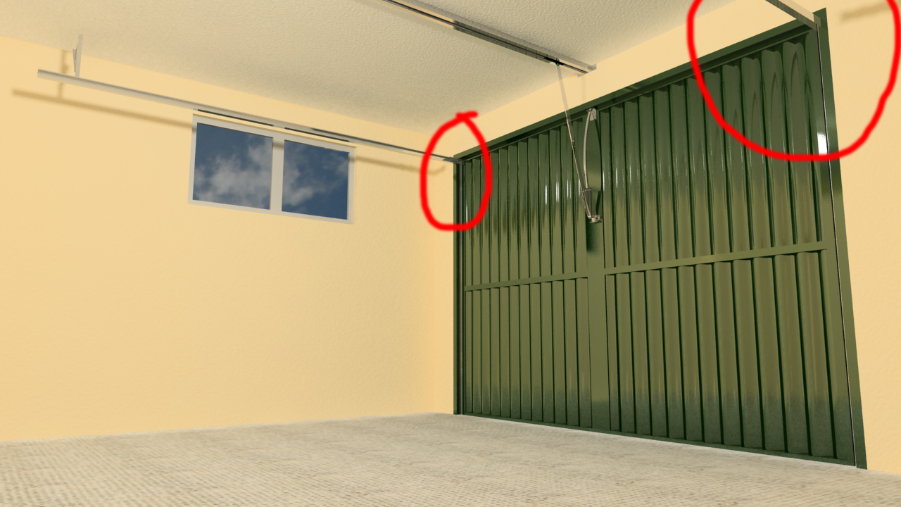

    Veréis tengo un problemas con unas sombras de una escena, la cuestión es que me falta un trozo de sombra, acompaño con una imagen para que veáis a lo que me refiero.
    La escena esta renderizada con Vray adv1.5rc3 en el 3ds Max 9.
    La escena es muy simple como veis y tiene una luz exterior y una interior.

    Creo que debes poner.002 en el shadow bias de la luz Vray, y debe aparecer lo que te falta.
