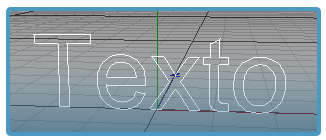

    hola, bienvenidos a este nuevo tutorial de Cinema 4D para diseñar, en este tutorial vamos a aprender algunos conceptos básicos para el manejo de textos, vamos a crear el texto, creando primero una primitiva tipo Spline y luego le hacemos extrude para solidificarla, empecemos a ver esto:
    Primero tenemos que crear la Spline como les dije antes, para esto vamos a ir a objetos->primitiva tipo Spline->texto y nos aparece lo siguiente:

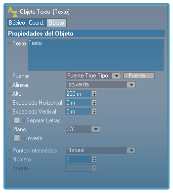

    ahora vamos a ver las propiedades de la Spline:

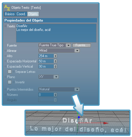

    realmente no hay mucho que agregar sobre estas propiedades ya que, con leer el nombre se deducen para qué sirven, la propiedad más importante es texto, en donde podemos escribir el texto que queremos crear, luego lo podemos configurar apretando en el botón fuente. Incluso podemos poner varias líneas de texto, simplemente apretando enter como en cualquier procesador de texto, ejemplo:

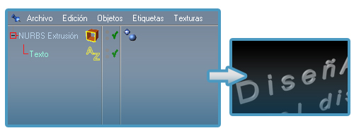

    bien ya tenemos nuestro texto configurado, pero en forma de Spline (linea), ahora lo tenemos que extruir para hacerlo solido. Para esto vamos a ir a objetos->nurbs->extruirnurbs y ahora vamos a colocar el objeto que contiene la Spline del texto dentro de Nurbs extrusión:

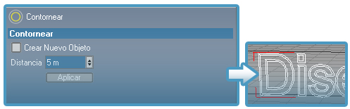

    como vemos en la imagen, al colocar el texto dentro de Nurbs extrusión este pasa a ser solido, bien ya tenemos nuestro texto, pero para agregarle algo más al tutorial vamos a hacerle un espesor en el borde del texto y que el centro sea vació, para esto vamos a crear un proyecto nuevo (archivo->nuevo) y vamos a crear un Spline de texto como antes, configurenla a gusto y luego la van a convertir en editable, para esto vayan a funciones->hacer editable o apreten la tecla c, una vez que lo hayan hecho editable van a funciones->editar Spline->contornear. Le ponemos las opciones y le damos al botón aplicar:

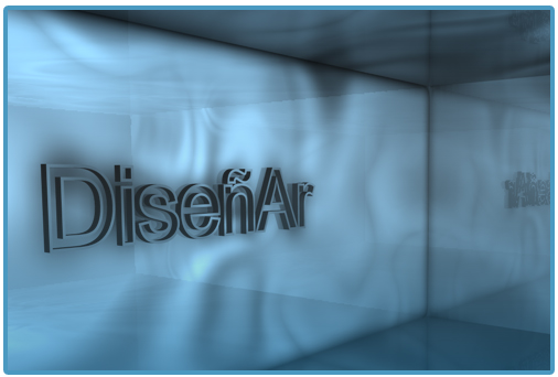

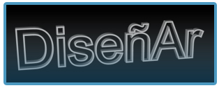

    ahora hacemos lo de extruir de la forma que explique anteriormente, y el texto nos va a quedar así:
    y con un par de efectos de luces.
