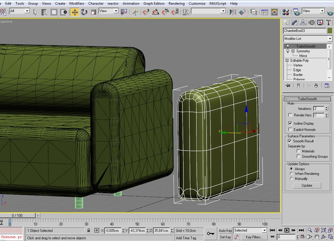

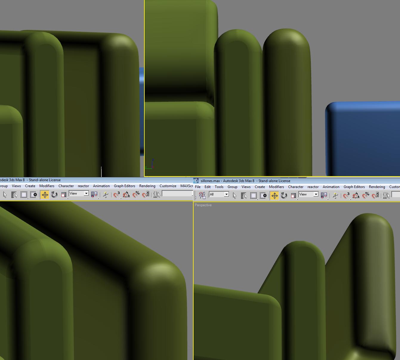

    Hola a todos veréis hace tiempo que ando por este magnífico foro, donde he publicado más de una respuest y publicado algún trabajo, veréis tengo un problema, he modelado un interior básico, con unas sillas, y ahora me disponía a modelar un sillón, pero quería modelar del estilo como el que tenía de una librería, parecido al del salón de mi casa, y la cuestión es la siguiente, no logro conseguir la técnica para copiarlo, empiezo por un Chamferbox y con Editable Poly y TurboSmooth, pero no se parece exactamente, se le parece, pero no es esa técnica, la del sillón de la librería es un editable Mesh, como va esa técnica, os enseño una captura del sillón, que está a la izquierda y el cómo he empezado el mío la derecha, un saludo.
    La primera imagen es del render que he hecho, y la segunda es como estoy copiando el sillón.

    Se le parece, pero no es esa técnica, la del sillón de la librería es un editable Mesh, como va esa técnica.
    Creo que tienes un pequeño error de conceptos, el editable Mesh no es ninguna técnica, es exactamente lo mismo que el Editable Poly, la única diferencia es que este último tiene más herramientas para modelar porque es más nuevo (las versiones más antiguas del 3ds Max no lo tenían), no sé muy bien porque mantienen las editables Mesh en las nuevas versiones, supongo que, para cubrir posibles incompatibilidades con escenas antiguas o al exportar ficheros hacia otros softwares (me imagino que alguien nos aclarara las dudas).
    Respecto al sillón en sí, yo creo que vas muy bien (aunque es muy pronto para opinar en profundidad), la apariencia externa es muy similar (al menos en lo que se aprecia en la captura) y la malla la veo mucho más limpia que la de la librería.
    Por cierto, el render tiene buena pinta, aunque ha mi parecer lo veo un poco quemado (muy alta la intensidad de la luz).

    Mira te paso más capturas.

    Pues yo me creo más que se trata de un sillón en el tuyo que en la referencia.

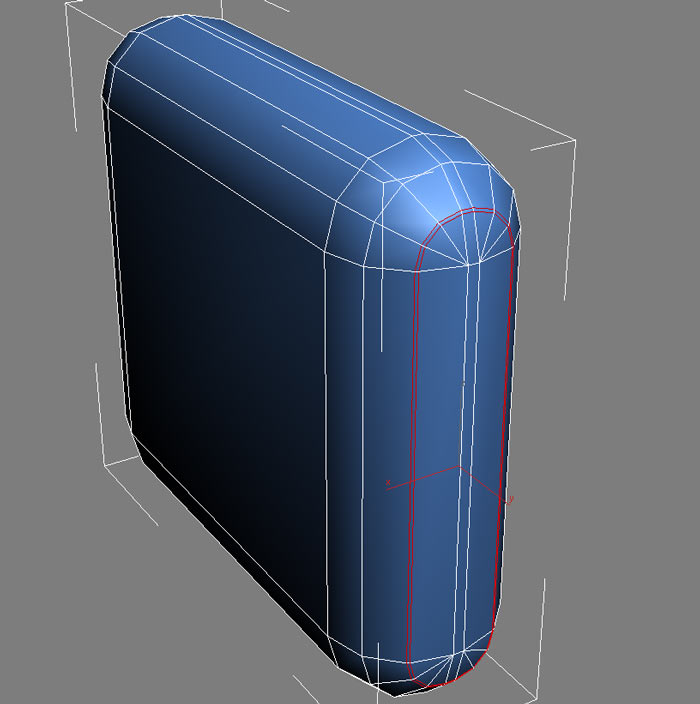

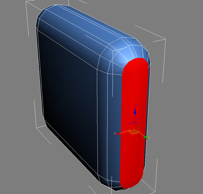

    Vaya, vale. Para hacer que quede más marcada la parte central, puedes usar grupos de suavizado, elige los polígonos que están en la parte central (imagen 1) y con la opción de subobjeto polygon activada vete a smoothing groups (donde hay muchos números) y elige otro número distinto. Si usas un modificador de suavizado como el TurboSmooth activa la casilla sepárate by: smoothing groups.
    O bien duplica las aristas del borde con la herramienta chamfer (imagen 2).
    Haz pruebas y nos cuentas.

    Yo concuerdo con Biofix en que la diferencia está en la zona que el marca en rojo. Si no me engañan mis ojos en tu modelo esa zona es convexa, o sea curva hacia afuera siguiendo el suavizado del chamfer box, sin embargo, en la librería pareciera por la sombras que es la misma forma, pero cóncava, o sea hacia adentro, prueba espejándola ver que tal te sale, la otra es el suavizado, el modelo de la librería tiene aristas más duras, pero no creo que sea eso lo que estás buscando copiar. Suerte.

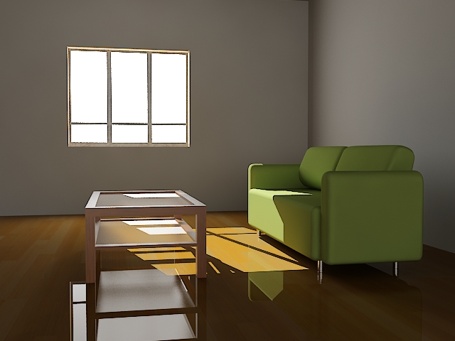

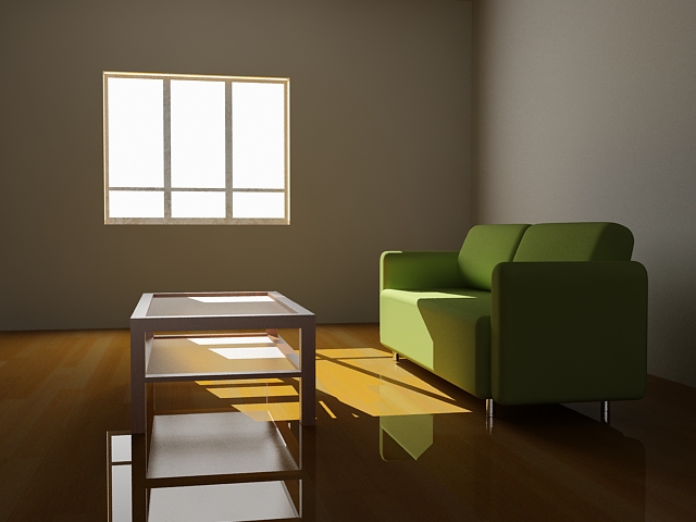

    Bio fix, rojilla gracias por responder, aquí está terminado y texturizado el sofá, en una escena que he montado con el render Vray, pero tengo un problema, a ver si me echáis un cable, en la esquina de la pared hay un efecto duro de sombra, además esta la ventana algo rara, como que no se aprecia bien el material aluminio del marco, puedo poner capturas de las opciones de Vray y como están configuradas las luces, gracias de antemano.
