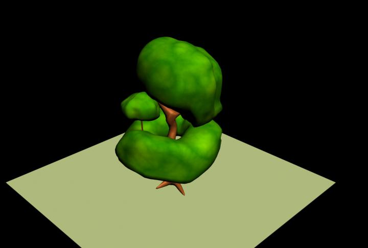

    Pues al final, viendo que lo de poner hoja a hoja era muy costos o he optado por hacerlo de esta manera. Gracias por la ayuda.
Nombre: arbol1.jpg
Visitas: 2376
Tamaño: 12.9 KB

    Entonces: Ayuda modelado follaje estilo cartoon. https://www.foro3d.com/f24/ayuda-mod...oon-69604.html.
