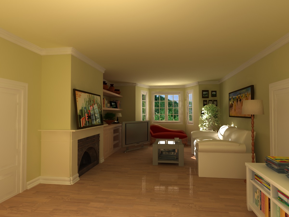

    Hola, me llamo Jon y este es mi primer mensaje en este foro del que he sacado mucha ayuda. Les envío mi primer render después de seguir unos cuantos tutoriales de Vray. Esta realizado con 3ds Max 9 y Vray 1.5.
    He tratado de eliminar la sobre-iluminación del techo en la zona sobre la ventana, pero no hay manera, así que, acepto cualquier sugerencia. Un saludo a todos.

    Hola Jon, muy buena imagen me gusta, a simple vista lo único que veo como crítica constructiva es como quema el sol sobre la planta y el sillón, demasiado blanco y sólidos, me parece que con debería ser más amarillo y algo difuminado. Saludos.

    Saludos legado, muy bueno el render, pero hay algo que no me cuadra, creo que entra mucho la luz por la ventana del fondo, y el fondo no parece que el sol estuviese ahí, no sé si me explico, creo que entra mucha luz por esa ventana y con ese fondo no concuerda.
    Por lo demás esta excelente.

    Gracias por la respuesta. Bueno, mi problema es ese, la iluminación. Para emular al sol untilizo un Target Direct con un multiplicador 2,6. Por otra parte, empleo una Vray light con 7 como multiplicador, no sé, sugerencias?

    Esos valores están muy altos, deberías entonces subir esos parámetros a ver dónde está la falla.
