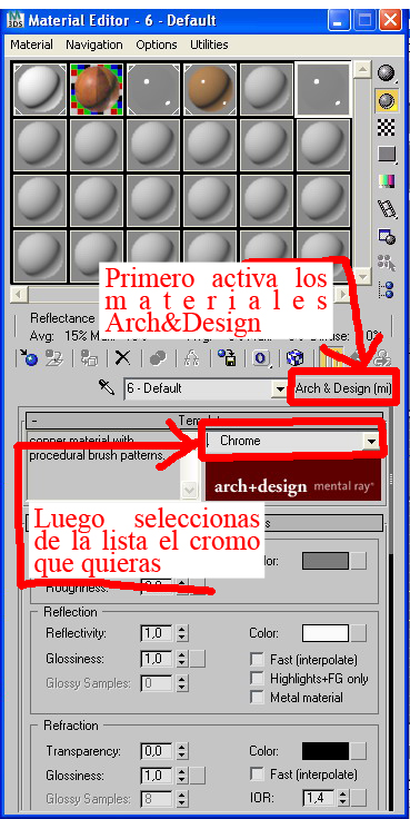

    Qué tal, me voy a presentar soy ingeniero de producto recién diplomado y ahora me he metido a estudiar diseño y mi idea sobre renderizado es mínima y tengo que ponerme al día, así que, si no os importa os voy a realizar mi primera consulta, estoy intentando renderizar en 3dsMax con Mental Ray unos cubiertos y no soy capaz de conseguir el efecto cromado o metálico pulido, no sé si alguien supiera y me pudiera ayudar. Muchas gracias y un saludo a todos.

    Saludos corte y bienvenido al foro, el material que quieres ya viene por defecto en el Mental, en la imagen lo coloco. Espero te sirva y cualquier cosa avisass.
