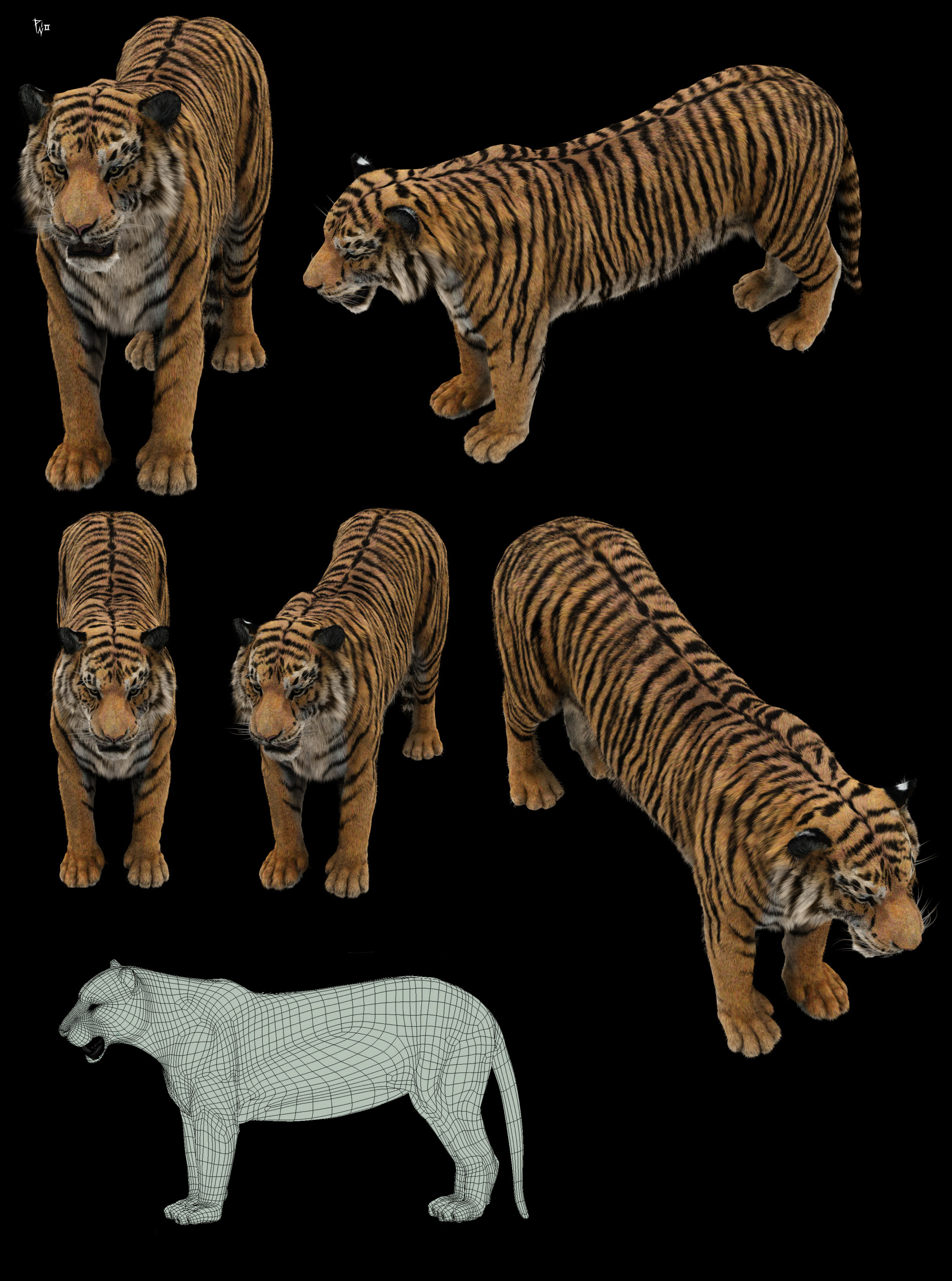

    Viendo este test de un usuario de Blender se me ocurrió que podíamos darle un poco de vidilla a esta sección con un apartado poco explotado: los pelos. Little Fur test wip - Blender artists forums.
    Esta es una actividad abierta para todo el mundo y sin fecha límite, por lo que se puede participar en cualquier momento.
    En esta ocasión se trata de representar de forma realista o creíble cualquier personaje velludo, peludo, melenudo, ya sea humano, animal, alienígena, monstruo, etc.
    Podéis utilizar cualquier software con generador de pelos.
    La finalidad de esta actividad es buscar soluciones a los distintos problemas que surgen y realizar la actividad explicando como lo hemos hecho para que todos podamos aprender unos de otros.
    Otra buena referencia para este ejercicio: rata - Foros 3dpoder..
    Venga, participad.

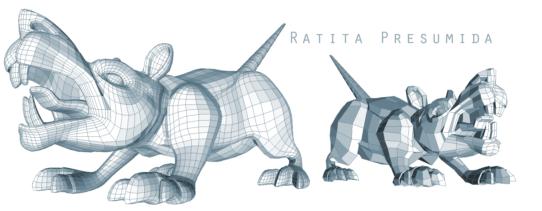

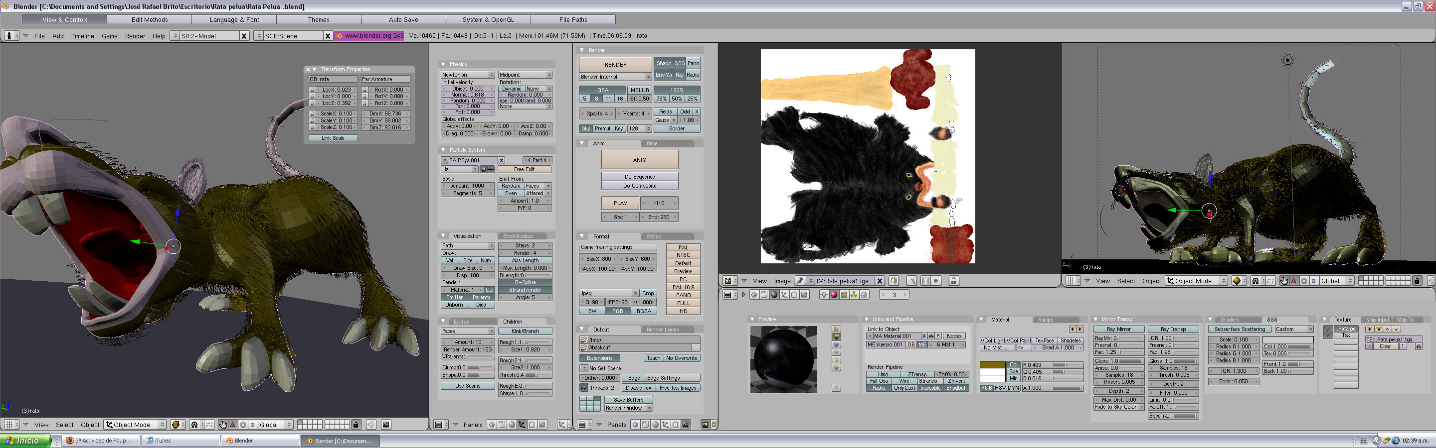

    Aquí está mi modelo para ponerle pelo. Posdata: no se dejen engañar esta es la misma rata de argentino, después de ser de que su ADN fue manipulado y mezclado con el de algún político latinoamericano, no se rompan la cabeza preguntándose cual da igual.

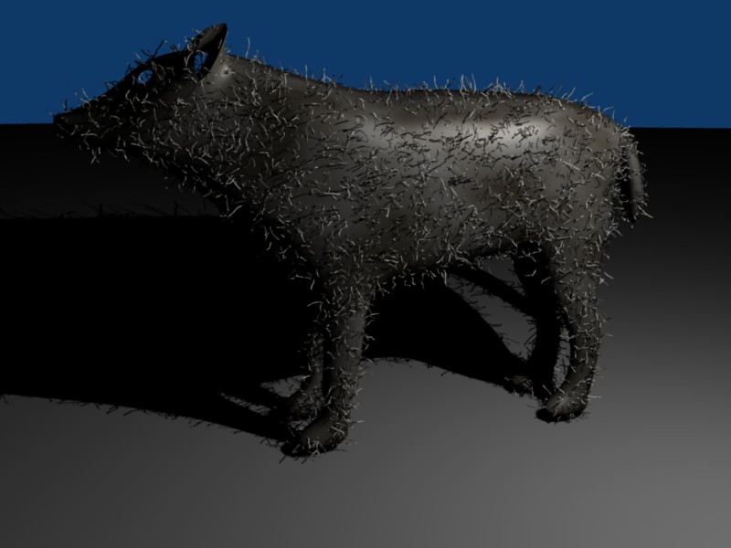

    Blender 3ª actividad de FX partículas o dinamicas [pelos greñas melenas mechones]
    Muy buena Sejob, está bastante espelusnante (y no lo digo por la expresión, lo digo por lo de que es media político). Yo estoy haciendo un lobo, le falta muchio, pero a ver si me pueden ir dando una mano, tiene 10.000 partículas, pero no las puedo manejar muy bien que digamos y parecen mucho menos, o capas son pocas, ustedes me dirán.
    Blender por dónde se lo mire.
    Posdata: si quieren les dejo el.blend.
    Hay no iremos echando la mano porque lo que soy yo también estoy comenzando con Blender total y se menos que tú sobre el asunto así que, iremos viendo Marceze. Saludos.

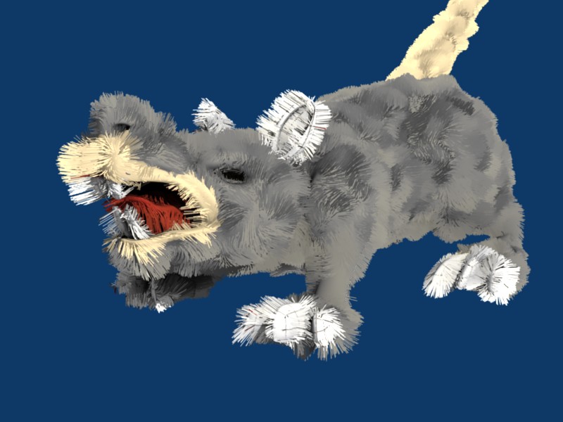

    Pues ya he hecho mis primeras pruebas y mi rata paso de ser una furibunda criatura para convertirse en un mullido peluche.
    Creo que seria buena idea subir los parámetros que hemos usado para ir comparando.

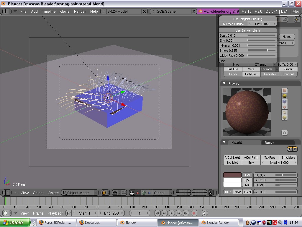

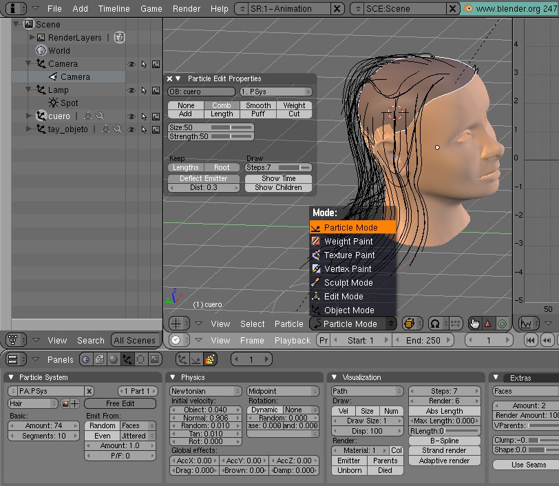

    Esa es la idea. Para que le des forma a los pelos (más finos en las puntas que en la raíz) debes configurar el inicio y el final de estos en la pestaña strands, en esta captura localizas: https://foro3d.com/attachment.php?at...0&d=1212154195.
    A ver si le hago un injerto de pelo a algún modelillo esta mañana.

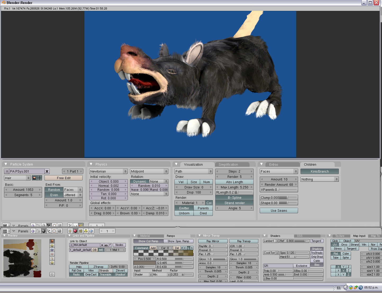

    Gracias Shazam, aquí dejo mis trasteos que no fueron muchos el día de hoy por asuntos de trabajo. De todas formas, tengo varias preguntas:
    1.- ¿cómo se puede controlar las áreas donde uno quiere que crezca pelo y donde no, se me ocurre hacerlo con un alfa, pero no sé si esto es posible?
    2.- ¿puedo aplicar dos materiales a un objeto y especificar cual es para el objeto y cual para las partículas?
    3.- ¿cuándo se trabaja con partícula hay alguna forma para que las unidades no dependan del tamaño del modelo? Saludos.

    La verdad que no entiendo mucho, por no decir nada, aquí dejo los parámetros que use.
    Puedes seguir la explicación anterior de Shazam para controlar el espesor de los pelos, (me parece un poco raro que está opción no este directamente en los parámetros del sistema de partículas).
    También puedes agregar pelos hijo en la pestaña children los cuales se interpolan entre los que ya tienes, el único problema con esto es que no consigo controlarlos de forma precisa.

    Perdón me confundí con lo de los hijos, ya se ha que te referís y ya lo estoy usando, me reduce un montón la cantidad de partículas que uso me parece que con menos de 1.000 ahora me alcanza muchas gracias.
    Y respecto a tus preguntas una de las soluciones seria asignar otro material a la zona que no quieres que, aparezcan los pelos, o usar el weight Paint como te muestra el tutorial que puse.

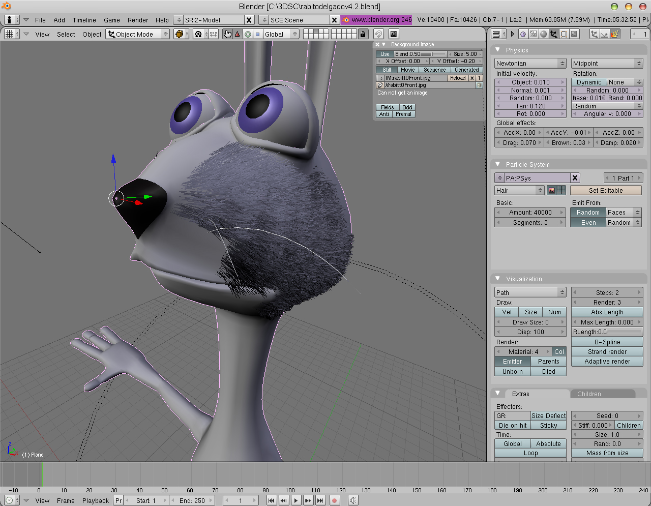

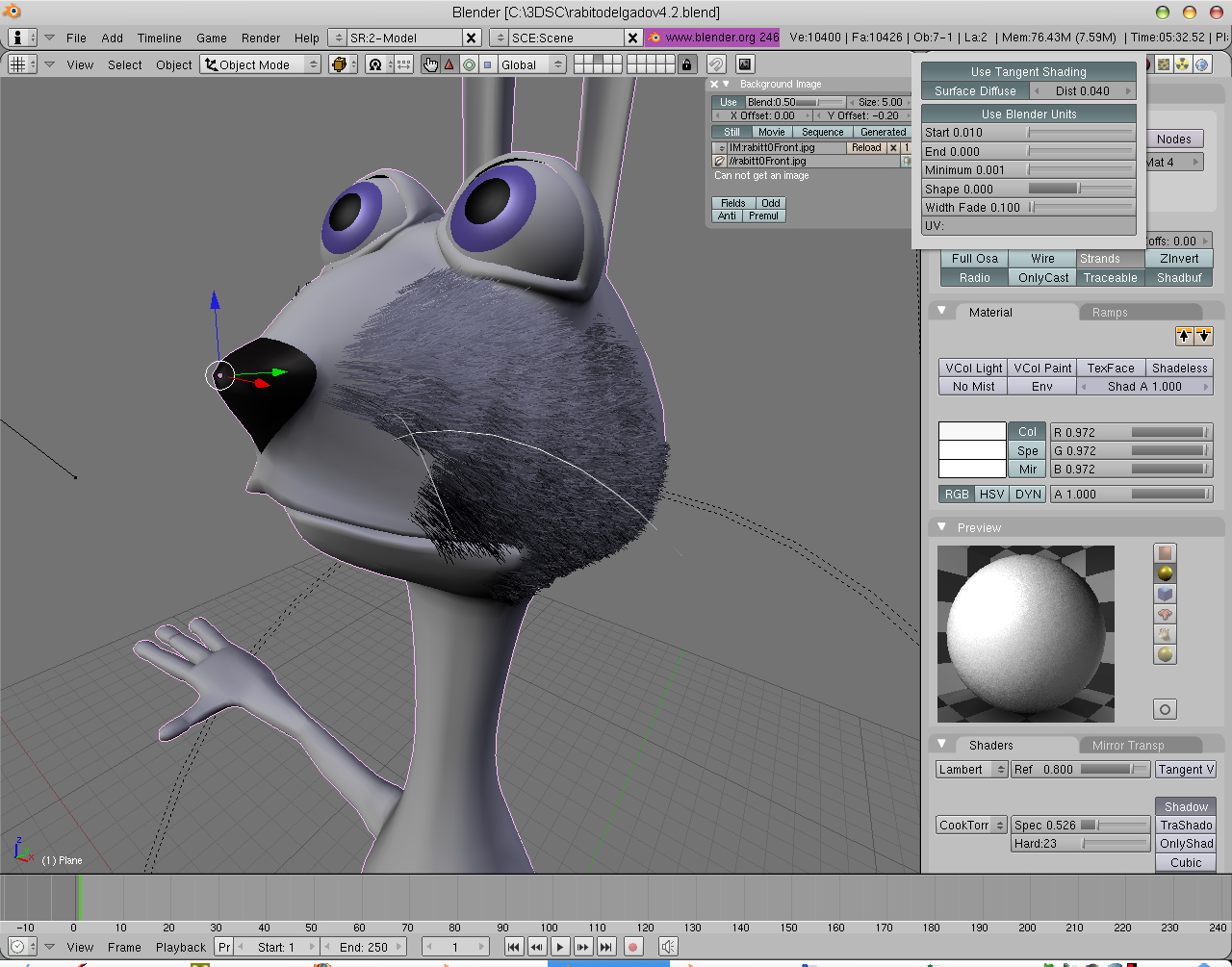

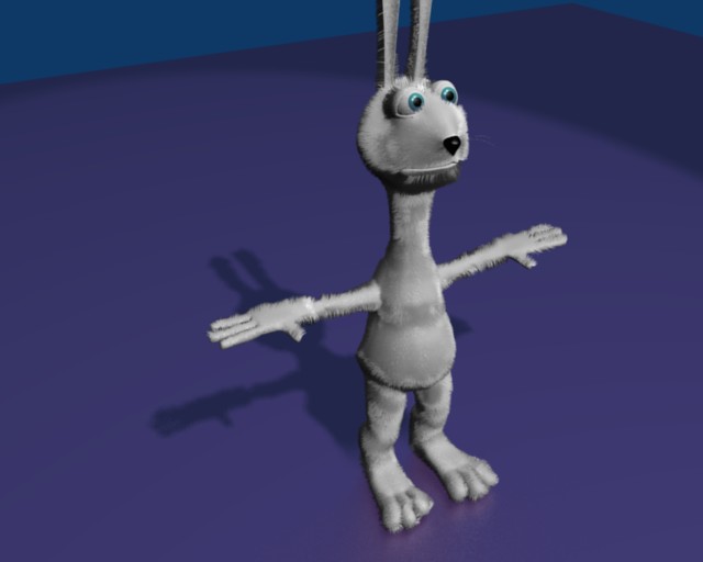

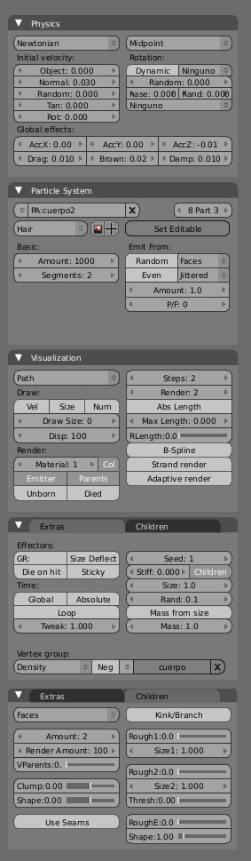

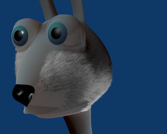

    Hey, me sumo a este reto. Pongo el trabajo parcial que llevo con el conejo que modelé. Estoy poniendo el pelo poco a poco por zonas. Ayer descubrí como seleccionar correctamente el material por un lado a la piel y por otro a los pelos, añadiendo estos por vertex groups.
    Por ahora tengo las mejillas, he aquí un render y los parámetros. Saludos peludos.
    Miniaturas adjuntas Miniaturas adjuntas peloenmejillas.jpg   pelomejillas-particles.jpg   pelomejillas-texture.jpg

    Se está poniendo linda la cosa. Che muy buena la rata, así con pocos pelos y todo está genial, estas a años luz de dónde estoy yo.
    Mol, muy bueno el conejo, che estas usando childrens, vos, ¿no?

    Hola Marceze. Respondiendo a tu pregunta, no, no estoy usando childrens, ya que, con estos me quedaban mechones demasiado regulares y daba un aspecto poco real, de todas formas, estoy viendo la posibilidad de usarlos en algunas zonas, para así, no cargar demasiado el modelo.
    Yo también estoy usando vertex groups para definir el pelo de forma diferente según cada zona. Es más trabajoso, pero creo que es la única forma de hacerlo bien. Si hay otro método más rápido y efectivo que alguien diga como y le invito a unas cervezas, eso sí, en Málaga.
    A ver si esta tarde tengo tiempo y término de peinar la cabeza al conejillo.

    Muy bueno tu conejo peludo,mol, tengo ganas de verlo al completo. Y no sería mala idea vernos los cuatro o cinco paisanos que hemos por aquí y echar una cervecita, yo vivo cerca de la gran chimenea de los guindos y el parque del oeste.

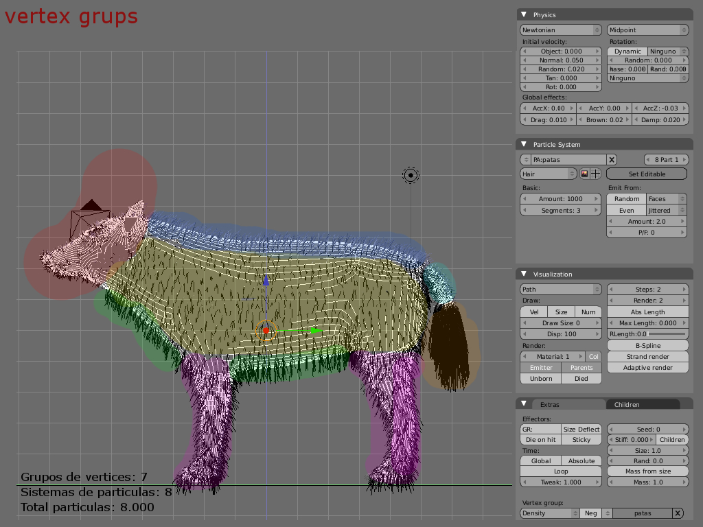

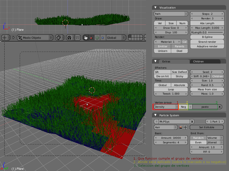

    Sejob, nada de tonta la pregunta, mírate el enlace, de la primer páginas, que te había puesto con un tutorial, es de pasto, pero sirve igual.
    Si no, puedes verlo o lo que sea te explico rápido, que estoy bastante complicado.
    Tenes que crear un vertex grup y desp en la ventana de partículas, en la pestaña extras, busca el título vertex grups y en la casilla selecciona density (desselecciona NEG) y en la de al lado selecciona el grupo que creaste en donde querías que aparecieran las partículas.
    Ahora te subo una captura.
    Y aquí está lista.
    Si te falta algo chifla.
    Miniaturas adjuntas Miniaturas adjuntas vertexgrups en particulas en blender.jpg
    Última edición por marceze; 04-06-2008 a las 23:07 Razón: agrego captura

    Vaya gracias tío, y que le pasaba por arriba y nada y eso que había visto el tutorial creo que los años me están pegando.

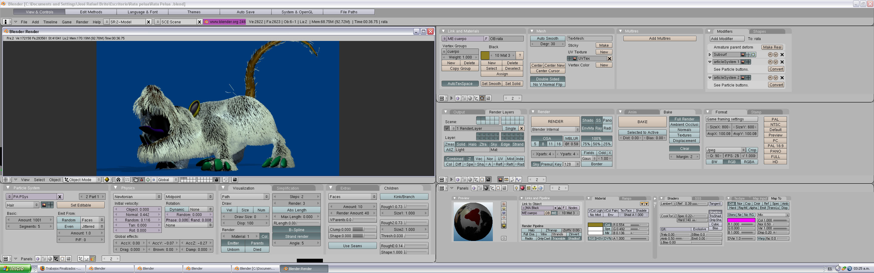

    Parece que no adelanto nada o esto al igual que a la rata me va a sacar canas, y es que, ahora que ya sé cómo aplicar los pelos por grupos de vértices los pelos salen blancos in importar lo que haga.
    Dejo un screen con todos los parámetros a ver si alguien se apiada.

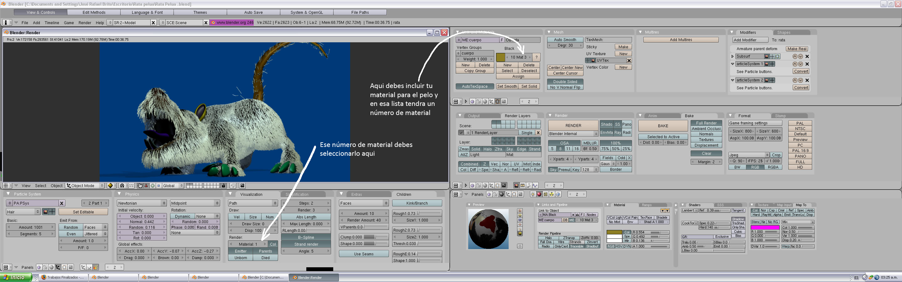

    Ayer me tire un rato con este problema y lo solucioné, a ver, por partes.
    Por un lado debes tener el material que vas a aplicar a los pelos incluido en los materiales que, asocias a los vertex groups de tu objeto. En la lista de materiales que hay a la derecha de la pestaña donde creas los vertex groups. Ahí es donde asignas materiales distintos a distintos vertex groups. Pues incluyes ahí el material de tus pelos, aunque no lo asignes a ningún vertex group, y eso sí, recuerda el número de material que tiene este dentro de esta lista.
    Después en la configuración del sistema de partículas de tus pelos en la pestaña visualization, en el apartado render, debes seleccionar el número de material que te comenté antes. Así tus pelos tendrán el material de los pelos y la piel sigue teniendo su material. Espero haberte ayudado, si no te sale avisa y te preparo algo más visual con algunas capturas.

    Bueno aquí dejo también el último render de lo poco que he podido avanzar con el conejo. A ver si hoy por fin término de peludear la cabeza.
    Los children de los pelos me traen de cabeza (nunca mejor dicho). Ayer intente meter children para intentar no cargar demasiado el sistema, pero no me acabo de enterar bien como furulan, tengo que seguir haciendo pruebas, hasta entonces con pelos solteros y sin compromisos.
    Miniaturas adjuntas Miniaturas adjuntas pelocaralogro01.jpg   HIERBA-DISPLACEMENT.jpg

    Aclaración más visual para Sejob, aunque veo que Marceze ya te lo indica correctamente, pero ya que lo he hecho.

    Muchas gracias amigos, creía que al definir el grupo de vértices también lo hacía el material asignado a este. Por cierto mol te está quedando brutal el pelaje de ese conejo.

    Acabo de llegar de la escuela de arte y ya estoy blendereando de nuevo. Le hice unos toques al lobo (aunque por ahora parece más un jabalí):
    -Ya marque los vertex grups, aunque la cabeza y la cola van a tener más subdivisiones.
    Y le di un poco de forma al pelaje.
    Todo muy superficial y muy poco, que entre el trabajo, la actividad física y la escuela, me estoy quedando sin tiempo para mí y ni que decir del poco tiempo que le dedico a mi chica.
    Muchachos, estoy trabajando con los childrens y ya los manejo un poco mejor que antes.
    Les dejo un render y la configuración que use en el cuerpo.
    Miniaturas adjuntas Miniaturas adjuntas lobo2 eze.jpg   lobo eze VG.jpg   lobo eze.jpg   config pelos.jpg

    Sigo probando, esta vez creo que me ha quedado muy peinadita, pero es que, me que de pegado en el edit free y el modo partículas.
    Miniaturas adjuntas Miniaturas adjuntas rata rende1.jpg   Rata Blancaparametros2.jpg

    Sejob te está quedando genial la rata. Quizás un pelo un poco corto y espeso para ser una rata. Me recuerda más al de un oso, pero se nota que ya vas controlándolo.

    Un pequeño avance más. Llevo un par de días sin poder tocarle los pelos al conejo (que mal suena esto). Pero al menos la parte del morro ya me gusta cómo queda.
    Ahora lo que más me está costando son las uniones con la nariz y los labios.
    Por cierto, ¿a alguien más le pasa que los pelos se le van fuea del vertex group que has seleccionado? Sabéis si hay alguna parámetro que límite la dispersión de las partículas/pelos sin que se salga de las caras seleccionadas. Supongo que parámetros como random quizás afecte haciendo que se salgan, pero he probado poniendo a cero este parámetro y aún se me escapan algunos pelos. Saludos.

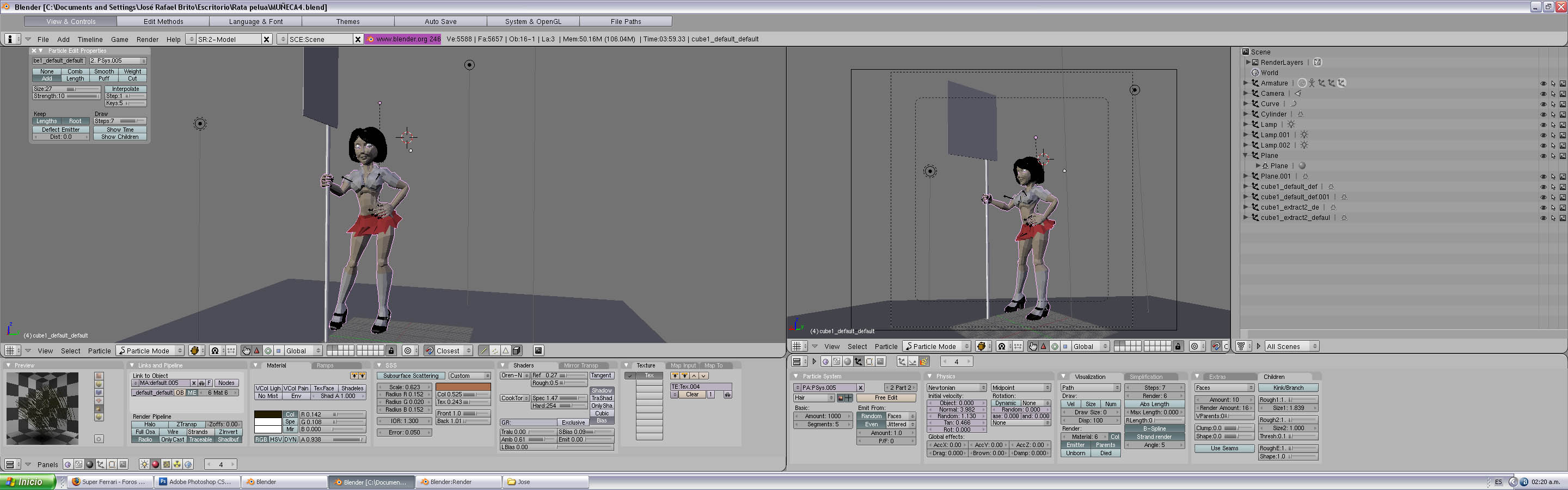

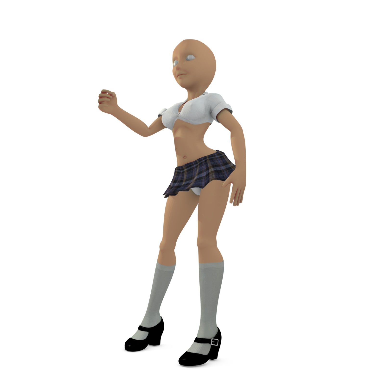

    Qué bueno mol se ve que ya lo tienes agarrado, yo entre tanto ya me cansé de la rata así que, voy a comenzar con un modelo un poco más motivante, aunque ya me han dicho que lo menos que le van a ver es el cabello.
    Aquí la dejo a ver si logro algo estilo Dean yagle.

    Hey, el modelo pinta muy bien. A ver esos pelos como le quedan. Yo sigo con el conejo, ya casi está todo el pelo, me falta el rabo nada más y a tirar render. A ver si esta noche en casa subo el resultado. Saludos.

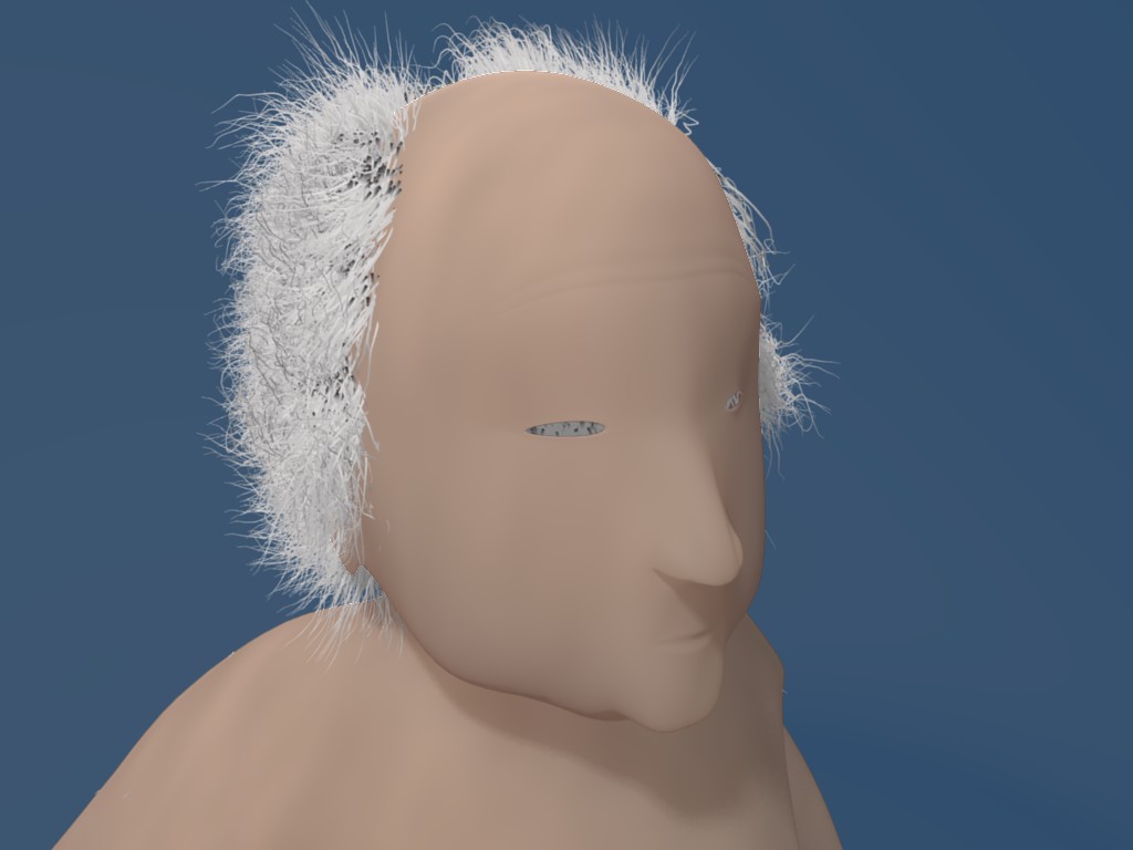

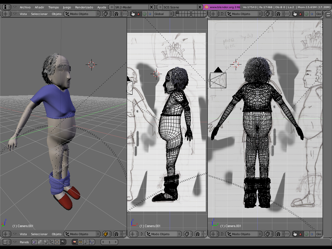

    Al lobo lo deje de lado por un tiempo, para dedicarme a este nuevo proyecto, la cosa es que el personaje este no lo hago exclusivamente para la actividad sino que es para un pequeño corto, y ya que estaba con esto bueno, lo voy publicando, para que me hagan algunas críticas constructivas.
    Les dejo unas imágenes, saludos.

    He empezado a tocar un poco el tema del pelo, pero el libro que tengo, el de Megacat lo explica de una forma y veo que en Blender ahora es distinto y lo otro no vale exactamente.
    La cuestión es que, sigo lo que pone el libro, pero no consigo que el viento afecte al pelo, para darle forma y tal.
    Según el libro selecciono la malla que lleva el sistema de partículas y creo un Empty y en el panel Fields and deflections (que ya no es así sino sólo Fields), elijo Hair y en el vertex group elijo el mismo que tiene el pelo.
    Pero no pasa nada.
    ¿Todo eso se hace ahora en el modo partículas?
    ¿Me olvido de lo de aplicarle viento?
    De momento me he bajado todo el hilo y los links, pero aún no los he mirado.
  57. #57
    20,233
    Ahora solo tienes que entrar a particle mode, en el mismo sitio donde seleccione object mode, edit mode, Sculpt Mode, etc.; luego pulsas n y te aparece un panel similar al de esculpir con el cual puedes peinar, cortar y alargar los pelos.

    Pinta muy bien eso, en realidad descubrí particle mode el otro día, se ve que aparece cuando hay un sistema de partículas creado, o eso o no me había fijado antes.
    Creo que me lo voy a pasar bien trasteando con eso, acabo de pasar un tiempo trasteando con retopología, otro pedazo herramienta. Gracias a lot of.
