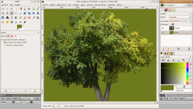

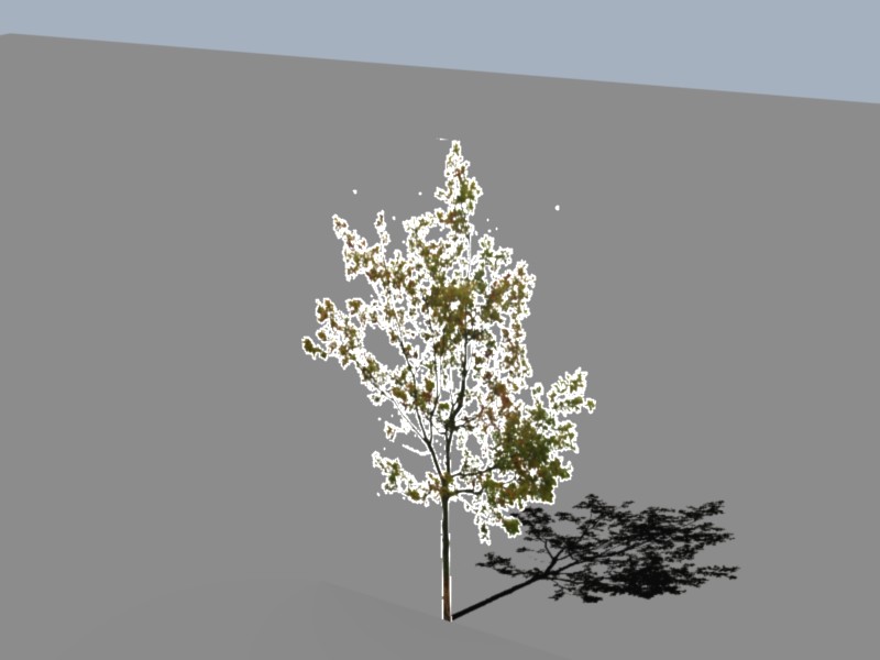

    Ok, la solución es el Targa. Ahora bien, el resultado es horrible como podéis comprobar. Yo, antes, cuando me pasaba esto en 3dsmax, iba a Adobe Photoshop, calaba la selección un pelín y, además, hacía que el fondo de la imagen en cuestión fuera de un color muy similar al de la copa del árbol, en vez del negro (o blanco) que viene por defecto. Puedo hacer lo mismo en Gimp? Es que no hay manera de rellenar de color y que me guarde el canal alpha.

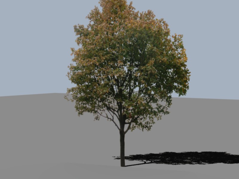

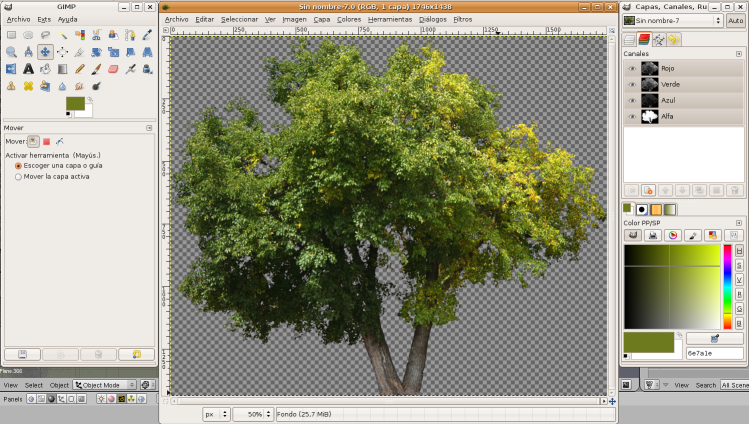

    Bueno, lo que mejor me ha quedado, dos mapas, uno para el Diffuse, (bueno, para el color, cosas de ser exmaxero) y otro para la opacidad, en jpgs ambos dos.
    El tema es que Gimp no maneja bien las transparencias, como ya comenté en otro hilo que empecé, y no puedo tener mi árbol con el fondo de color, y a la vez tener el canal alpha.

    Lo que quieres es posible, desde luego a ver, que le eche un ojo a cómo iba la cosa. Parto de una imagen con transparencia (uso (*.png), pero lo mismo debería valer con tif). La he hecho con Gimp.
    Creo un plano en Blender, le creo un material y le creo una textura de tipo imagen. Le asigno la textura de árbol con transparencia (en f6) y en la pestaña de map image pulso sobre el botón de use alpha. Si renderizo, veo enseguida que no funciona. Vuelvo a la parte de materiales (f5) y pulsa sobre ztransp en la pestaña de enlaces and pipelines. Renderizo y veo enseguida que sigue sin funcionar. Voy a la pestaña de texturas (la de la zona de materiales) y, aparte del col, selecciono alpha. Renderizo y veo que casi, pero no. Ahora bajo el alpha del material hasta cero. Y premio, aunque se ven reflejos especulares no deseados, que puedo eliminar bajando a cero el Specular de la pestaña de Shaders.
    Enresumiendo: use alpha, ztransp, alpha pulsado y Specular y alpha a 0. Suerte.
