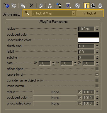

    Donde está Vray dirt en 3dsMax 2008?
    En el editor de materiales. Saludos.

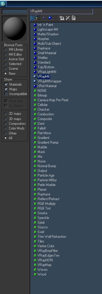

    Pues a mí no me aparece en todo el editor de materiales, no lo entiendo, a no ser que tenga una versión reducida del Vray.
    No, ahí no está, pues es creación de materiales. Es un mapa de textura en el canal Diffuse.

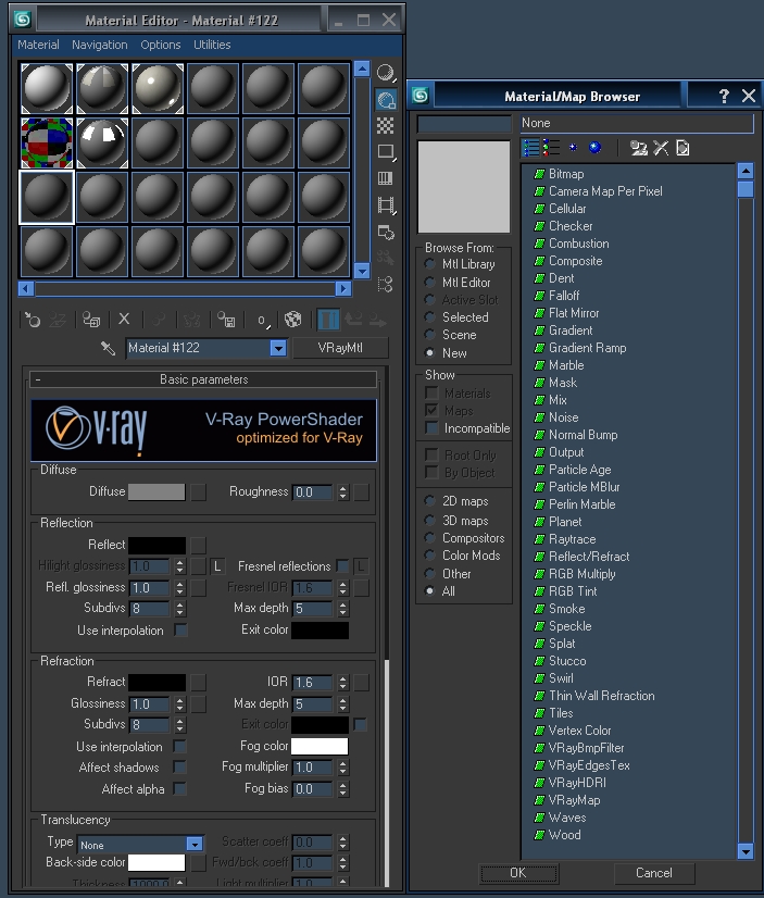

    Mira, aquí le he dado al cuadrado para elegir mapa del Diffuse, y estos son los mapas que me da a elegir. ¿Sera que viene incompleto mi Vray?
    ¿Qué versión de Vray tienes. Ahí es donde debería estar.
    Pues la 1.50, pero debe estar capada, digo yo.
    Pues macho, no sé yo en que versión lo incluyeron. Vuelve a reinstalarlo, yo tengo la 1.50 rc3 y viene.
