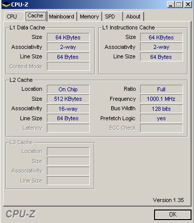

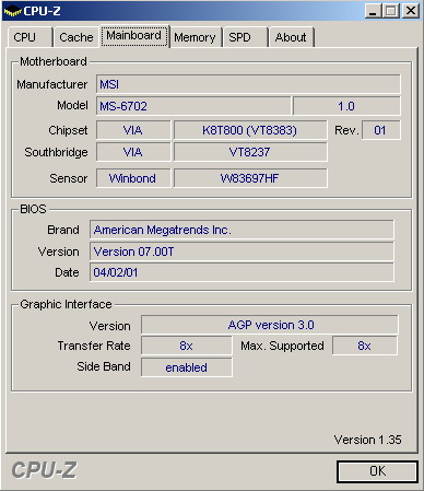

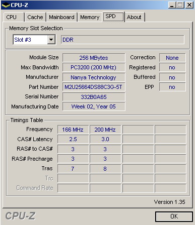

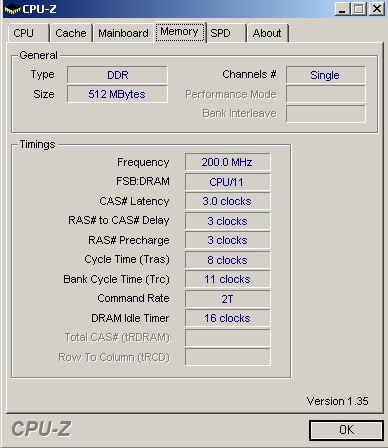

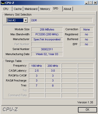

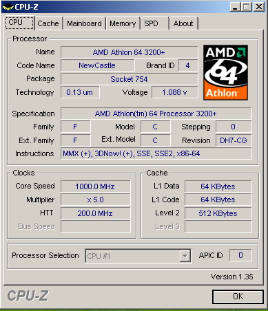

    Hola gente, voy a renovar PC, trabajo con 3d Studio, AutoCAD, Adobe Photoshop, Premiere, en fin, la que tengo no anda mal, pero quiero darle más potencia y si bien he leído miles de mensaje, hoy subo capturas de CPU y otra donde aparece un resumen de mi máquina para ver si le puedo sacar más a la que tengo.
    La idea era agregarle memoria y llevarla a 2 Gb, pero me dijeron que cambiase a un micro Dual Core que acepta DDR2 y quizás vendiendo la que tengo y agregando un poco de plata la actualizo toda.

Nombre: cpuz-1.jpg
Visitas: 211
Tamaño: 58.8 KB
ID: 73559   Clic en la imagen para ver su versión completa.
Nombre: cpuz-2.jpg
Visitas: 221
Tamaño: 46.2 KB
ID: 73560   Clic en la imagen para ver su versión completa.
Nombre: cpuz-3.jpg
Visitas: 223
Tamaño: 43.0 KB
ID: 73561   Clic en la imagen para ver su versión completa.
Nombre: cpuz-4.jpg
Visitas: 219
Tamaño: 41.9 KB
Nombre: cpuz-5.jpg
Visitas: 213
Tamaño: 49.1 KB
ID: 73563   Clic en la imagen para ver su versión completa.
Nombre: cpuz-6.jpg
Visitas: 209
Tamaño: 48.0 KB

    Olvídate de actualizar ese PC, el 754 hace tiempo que no se fabrica nada para el y ni siquiera se hicieron Dual Cores, como mucho podrías tirar de oc, pero los Newcastle no heran muy oceros y tan poca Ram te seguirá penalizando.
    Como te dice neo_spain puestos a cambiar yo iría a por un Quad y no menos de 2 Gb, pero al precio que está ni me planteaba bajar de 4 Gb. En placas, Asus o Gigabyte con el p35 te servirá.
