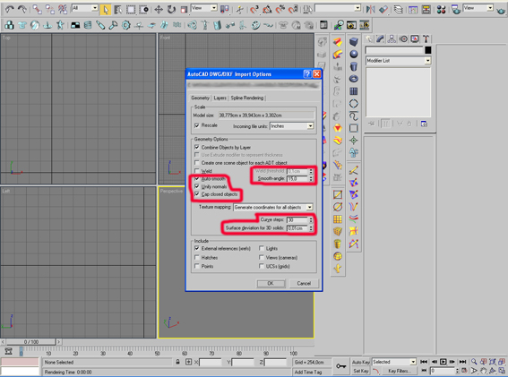

    Hola Desk, espero poder ayudarte, a veces hay que poner un poco de nosotros de cada uno, me refiero a la paciencia, si te refieres a tu inquietud con respecto a que realizas un modelo 3d en AutoCAD, y lo importas desde 3ds Max, y al hacerlo ves todo muy mal eso de verdad frustra, a todos nos ha pasado y al más experimentado de este foro antes de serlo también le paso porque nadie nace aprendido sino para aprender en fin, bueno lo que tienes que hacer es verificar cuando importes desde 3ds Max, las opciones que te coloco en la captura las tengas como aparecen allí, te aseguro que no tendrás problema, claro también depende mucho en que unidades estés trabajando el modelo en AutoCAD ok, espero te haya ayudado. Saludos.

    Hola, bueno de pende de qué versión uses del CAD yo uso el 2006 por que es la última versión que me deja exportar al max por separado, es decir aparte la puerta, aparte los muros, en la barra de comandos escribe facetres, te aparecerá por defecto un valor de 5 me parece le escribes 10 y das enter, esto es con el fin de que al momento de importarlo al max no pase eso que tú dices, que se deforme, desde aquí del CAD puedes guardarlos como archivos de max con ayuda del comando 3dsout escribes este comando, seleccione lo que quieres guardar como archivo de 3ds Max y le das enter, así guardas todas las partes de tu proyecto 3d de CAD en una carpeta, ya en el 3ds Max configuras en metros, y desde la opción importar vas jalando todas esas piezas o partes que guardaste del CAD y verás que solas se van acomodando en el espacio sin perder su ubicación y así ya las puedes trabajar individual al momento de meter materiales.
