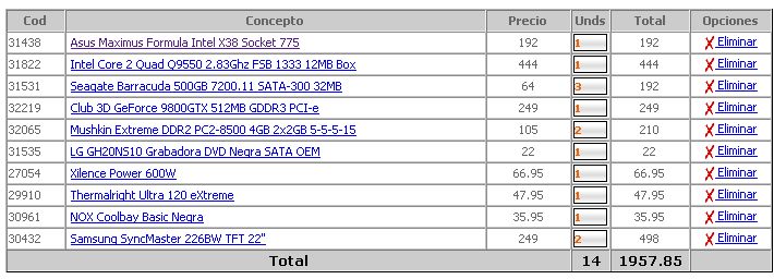

    Mira este presupuesto tirando por lo alto y con 2 monitores de 22. La verdad es que se podría hacer unos 300 euros más barato poniendo componentes normales y no tan pijillas, y el rendimiento con 3ds Max sería prácticamente igual.

    Primero, muchas gracias por tu opinión, le estoy dando mil vueltas al tema. Realmente la configuración anterior me sale aproximadamente por:
    Fuente cooler master real m850 850w: 159 euros.
    Placa Asus p5w64 WS profesional (i975x 1.061 Mhz 4 pciex16 775): 156 euros.
    Intel Core 2 Quad 4x 2666 Mhz, 2x 4096kbyte, 1066 Mhz: 199 euros.
    Ventilador Asus silent Knight aluminio: 46 euros.
    Kingston Hyperx DR2 800 8 Gb (4x2 Gb): 168eur.
    Nvidia XFX GF8800GTX 768mb, 384bits PCI Express x16: 259 euros.
    + montaje, DVDRW, torre y discos unos 1350 euros.
    Miraré los disipadores que comentas, elegí el Asus por alguna review que leí, por lo visto expulsaba más eficientemente el calor hacía fuera siempre que el ventilador de la caja fuese trasero y frontal.
    La fuente lo tengo claro, por encima de 850w y tirando a profesional que ya he tenido varios disgustillos, usaré un escáner canon IDE autoalimentado y algún que otro disco duro externo autoalimentado también.
    Aun dudo en poner 8 o 4 Gb de Ram, no sé si afectara más la velocidad que la cantidad.
    Qué tal va ese Q9550? No es muy apto para OC ¿no? La verdad que tiene que ser un caño, n.
    Las Mushkin las tengo que mirar, elegí las Hyperx un poco a voleo.
    Lo de los monitores los voy a probar, sí puede que sean demasiado aparatosos dos de 22, actualmente uso dos de 17, pero con unas resoluciones que me dejo la vista en las fuentes.
