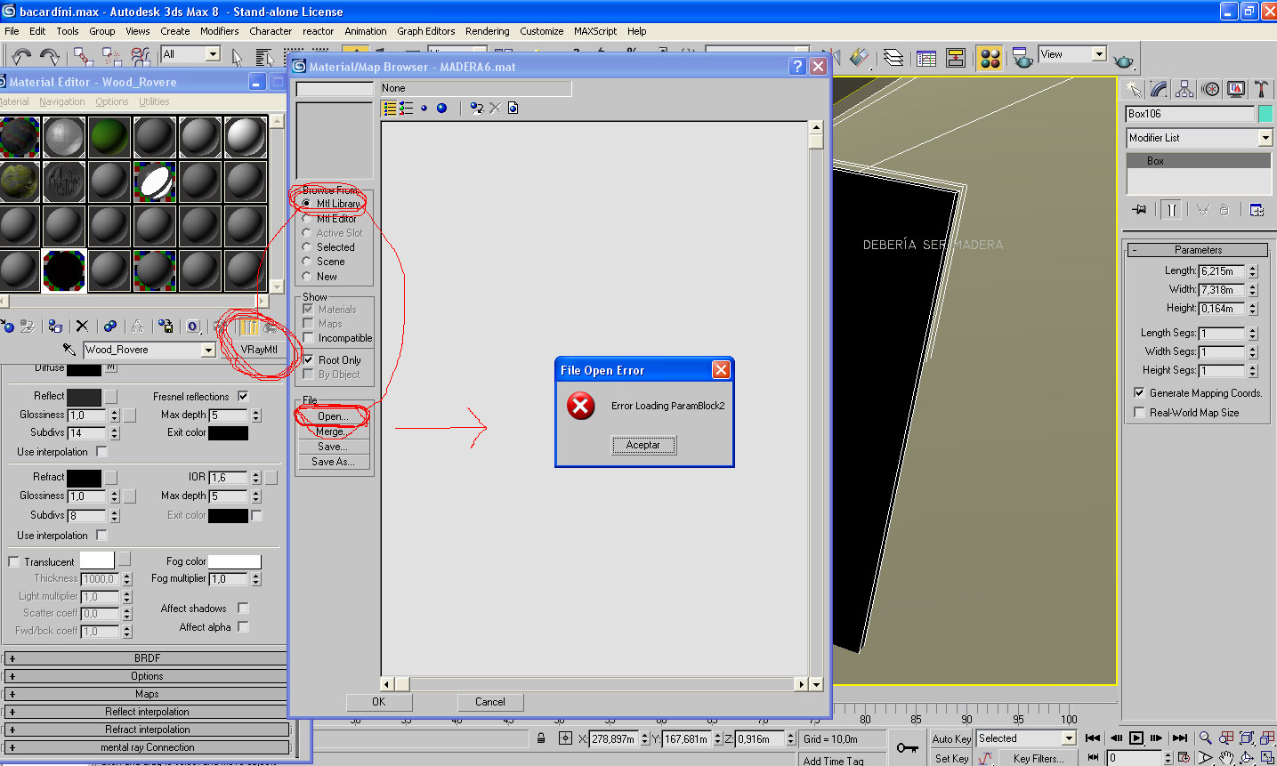

    Buenas a todos. Me introduzco un poco en el mundo del Vray. El problema es el siguiente, dispongo de una amplia biblioteca de materiales Vray, pero no consigo aplicarlos a la escena.
    Sigo los siguientes pasos:
    -Editor de materiales -> mtllibrary--> open -> materiales Vray (archivos, mat) (me los he bajado casi todos de Vray-materials, de).
    Muchos de los materiales ni siquiera consigo abrirlos (error paramblock2).
    Y los que consigo abrir, al aplicarlos no tienen en absoluto el efecto que deberían producir (vidrios no transparentes).
    Como aplicar materiales Vray?
    Muchas gracias por adelantado.

    Ese error se debe, seguramente, a que los materiales fueron creados con versiones superiores de 3ds Max.

    Ok, es posible. Yo utilizo la versión 8. No obstante, como es posible que aplique un material wood Vray a una simple caja, con la iluminación correcta, y no aparezca para nada el efecto madera? El problema es que estoy intentando hacer un pavimento de parquet con materiales Vray, y no ay manera. Gracias, saludos.
