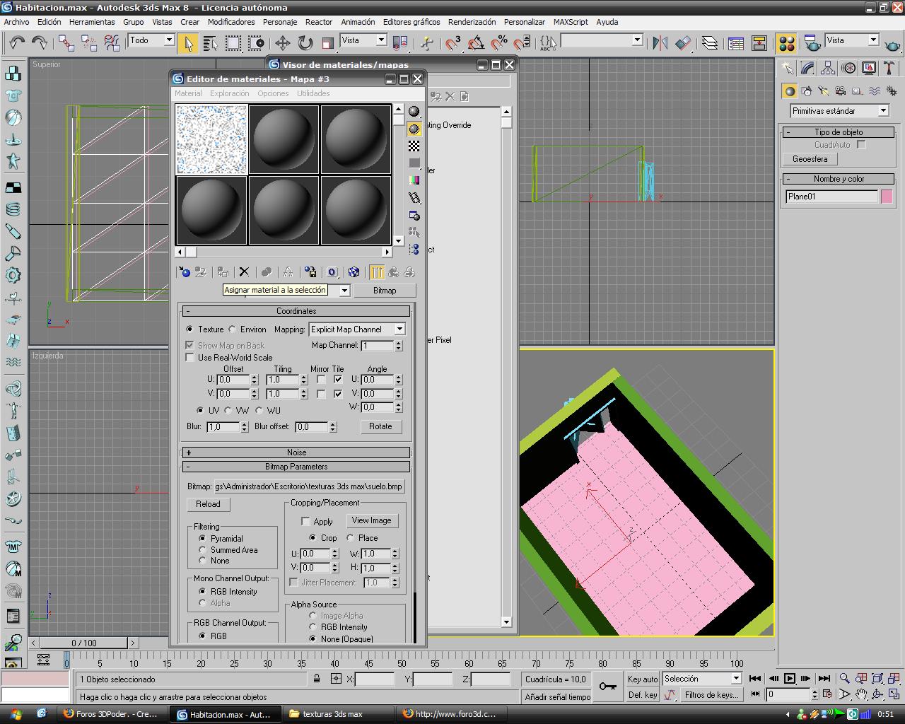

    Buenas, vengo, a ver si me podríais echar un cable, resulta, que estoy intentando hacer una habitación en plan cutre (siempre me ha gustado esto del 3d).
    La cuestión, es que cuando voy a aplicar las texturas, selecciono añadir un bitmap, y entonces, la casilla de aplicar textura a escena, se queda inclickable.
    Os dejo una captura, he probado usando la misma textura en gif como en bmp.
Nombre: Dibujo.JPG
Visitas: 218
Tamaño: 229.5 KB

    El problema es que no puedes asignar una textura a un objeto, las texturas se asignan a los materiales y estos a los objetos. Las texturas lo único que hacen es variar la función en la que aplicas el material dependiendo de que canal lo pongas(difusse, Bump, opacity.

    De acuerdo, el error, me ha quedado claro, pero, como lo puedo hacer? Gracias y saludos.

    Lo que has hecho tu, según la captura, es importar un bitmap, lo que tienes que hacer es seleccionar un material como puede ser standard, y el bitmap ese lo cargas en el canal difusse, si es para darle color, Bump para darle relieve, el material standard va por defecto en las esferas del editor de materiales.
