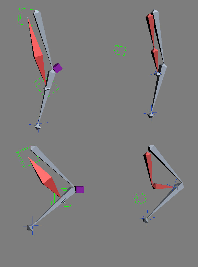

    Bueno, he hecho una prueba de una especie de bíceps, con dos métodos diferentes:
    Alguien que haya probado estos métodos me puede decir cual funciona mejoré o las ventajas y desventajas de cada uno? Yo personalmente creo que prefiero el primero, con el stretchy bone.
    Ahora voy a probar lo del giro de la muñeca con un método que vi hace algún tiempo.
    Edito: la caja violeta que se ve en el codo la puse porque probablemente utilice algo parecido para deformar bien el codo.

    Olvídate de apaños con Shrinkwrap para las simetrías. Busca el plugin transmographier en Google y ya verás, ya. Si el motor del juego soporta los huesos elásticos, tiraría por ahí. Además, ¿no suelen haber también limitaciones en cuanto al número de huesos? Para zonas como el codo o las rodillas (articulación en 1 eje), una solución como skinmorph puede funcionar mejor, ya que tienes más control sobre la deformación. Ahora, he probado a usar ese modificador en zonas como el hombro o la cadera y, horror. Ahí sí que, en mi opinión, se gana usando algún hueso adicional.

    Stretch Bones, es una solución muy básica, no tienes control sobre la cantidad de stretch y la distribución de masa muscular en estiramientos, si lo que quieres es hacer algo más o menos básico te puede valer, yo en su tiempo hice uno con este sistema.
    Hay que ver cual es el target a conseguir con tu personaje, si solo quieres hacer un par de posturas y tal, Morph y skinmorph deberían de valer, pero si quieres un personaje que funcione bien en todas las posturas y quieres un comportamiento más o menos correcto de la musculatura, lo más inteligente es que usaras un plugin de músculos, te llevara tiempo configurarlo, pero el resultado vale la pena.
    Editado : no había leído que era para un videojuego, no se las capacidades que tendrá el motor de juego, pero me temo que siempre tendrás que ebuscar una solución calidad/rendimiento.
