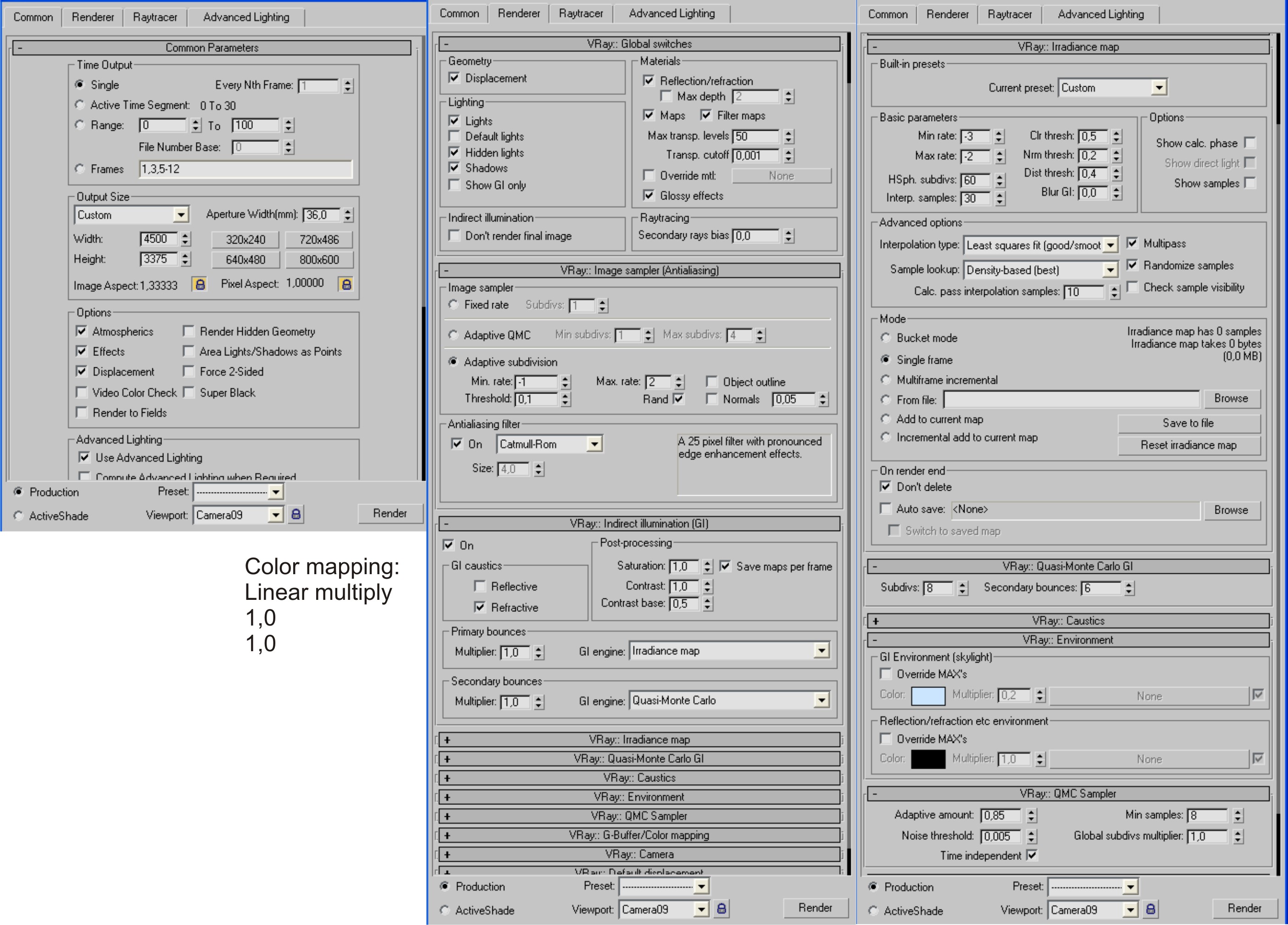

    Aquí dejo los settings, gracias Fidelmg tienes razón, tanto que recomiendo yo a los demás dejar los parámetros y luego voy yo y no los cuelgo.
    Tampoco me parece que sean unos parámetros como para colgarse.
    Igual lo tengo que poner en memoria dinámica o q?

    Yo desde que tengo el Quad como nodo de render, nunca paso de la media hora por imagen, ya tienes en cuenta temas como el Quasi Monte Carlo sampler o los min-max rate del im? Son cosas que sabiéndolas te pueden ayudar a bajar radicalmente los tiempos de render. Un saludo.

    Vale, hemos contestado a la vez.
    Lo que yo te decía, comprueba este enlace: dmc sampler examples.
    Y éste otro: diferencia de tiempo, renderizado a alta resolución - Foros 3dpoder..
    Dónde IkerClon explicaba muy bien el tema de las resoluciones y su relación con los valores del min-max rate del im.
    Sep 2006
    698
    Más viviendas
    Me acabas de salvar la vida unas 7 veces seguidas. Por lógica estuve pensando el otro día que a más resolución menos muestras, pero claro no estaba seguro de cómo hacerlo sin cargarme la calidad.
    Muchas gracias, estoy tirando el render ahora mismo y en 20 minutos lleva ya en 50% de la imagen, impensable para mí hace unas horas. Mil gracias.
