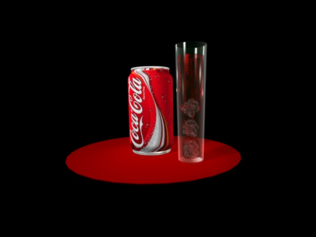

    Siguiendo el consejo de Cristian, he tratado de hacer el hielo y esto es lo que conseguí. Todos las iniciativas para mejorar serán bien recibidas. Saludos.

    Busca una posición de cámara más interesante, o más picada, o más contrapicada.
    El tubo es demasiado fino y demasiado alto.
    Los hielos los veo medio deshechos, deberían tener más cuerpo y estar tocándose entre ellos de forma más desordenada.
    Bueno, y con una imagen un poco más grande podremos hablar de materiales un poco.
    Bien del motor de render que estas usando, el programa en el que has modelado.
    Para renders de objetos se suele usar un fondo grisclaro o blanco, no negro.
    Hazte un ciclorama para empezar a hacer pruebas de render y olvidarte del fondo. Un saludo, y perdón por el coñazo.

    Las recomendaciones de Maxam son justo las necesarias, todas apuntan a que puedas vender mejor tu imagen. Prestale atención e investiga.
